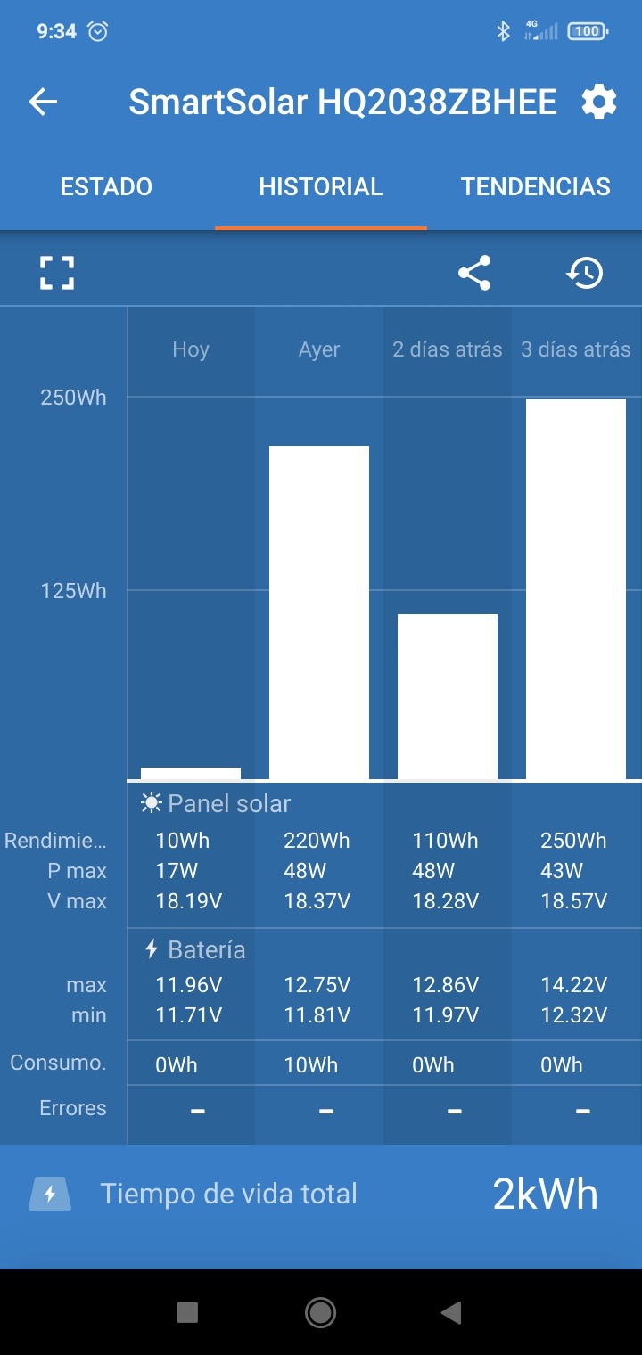

Pues tengo novedades, ayer tampoco cargaba la de la vivienda, se quedaba con los leds apagados, como en Stan by cuando es de noche. Así que hable con quién lo adquirí y le hemos montado para este finde un victron con bluetooth para hacer lectura del funcionamiento en general, de ese modo vemos si es placa o que sucede. Aunque yo me sigo decantando por el regulador...

En el victron que tengo este finde lo que controlo es historial como ha ido cargando etc, pero creo que nada de en cuanto a funcionamiento..

yo creo que puedes seleccionar el tipo de batería y el hará su funcionamiento en consecuencia y creo que también puedes configurar los parámetros manualmente, supongo que en ajustes puedes cambiar voltajes y tiempos de carga, pero si no estas seguro de lo que haces mejor que no lo toques
no obstante en la foto que has puesto hay algo raro, o has estado a la sombra o con tiempo nublado, 3 días atrás parece correcto, pero es extraño que ayer y 2 días atrás no hayas llegado a los voltajes de carga

Cita de: abasel en Abril 04, 2021, 23:55:21 pmno obstante en la foto que has puesto hay algo raro, o has estado a la sombra o con tiempo nublado, 3 días atrás parece correcto, pero es extraño que ayer y 2 días atrás no hayas llegado a los voltajes de carga
El pantallazo es de esta mañana, pero estuvo aparcada en el mismo sitio, solo que el viernes hizo chungo, lloviendo y demás y el sábado regular... En ese caso es normal el funcionamiento de carga de la placa?, O anda igual "algo floja"

en malas condiciones es obvio que no cargara mucho, comprueba las cargas en días óptimos a ver que sale
para comprobar la placa haz un consumo grande a mediodía un día soleado y debería de darte el máximo de su potencia menos las perdidas por ángulo
