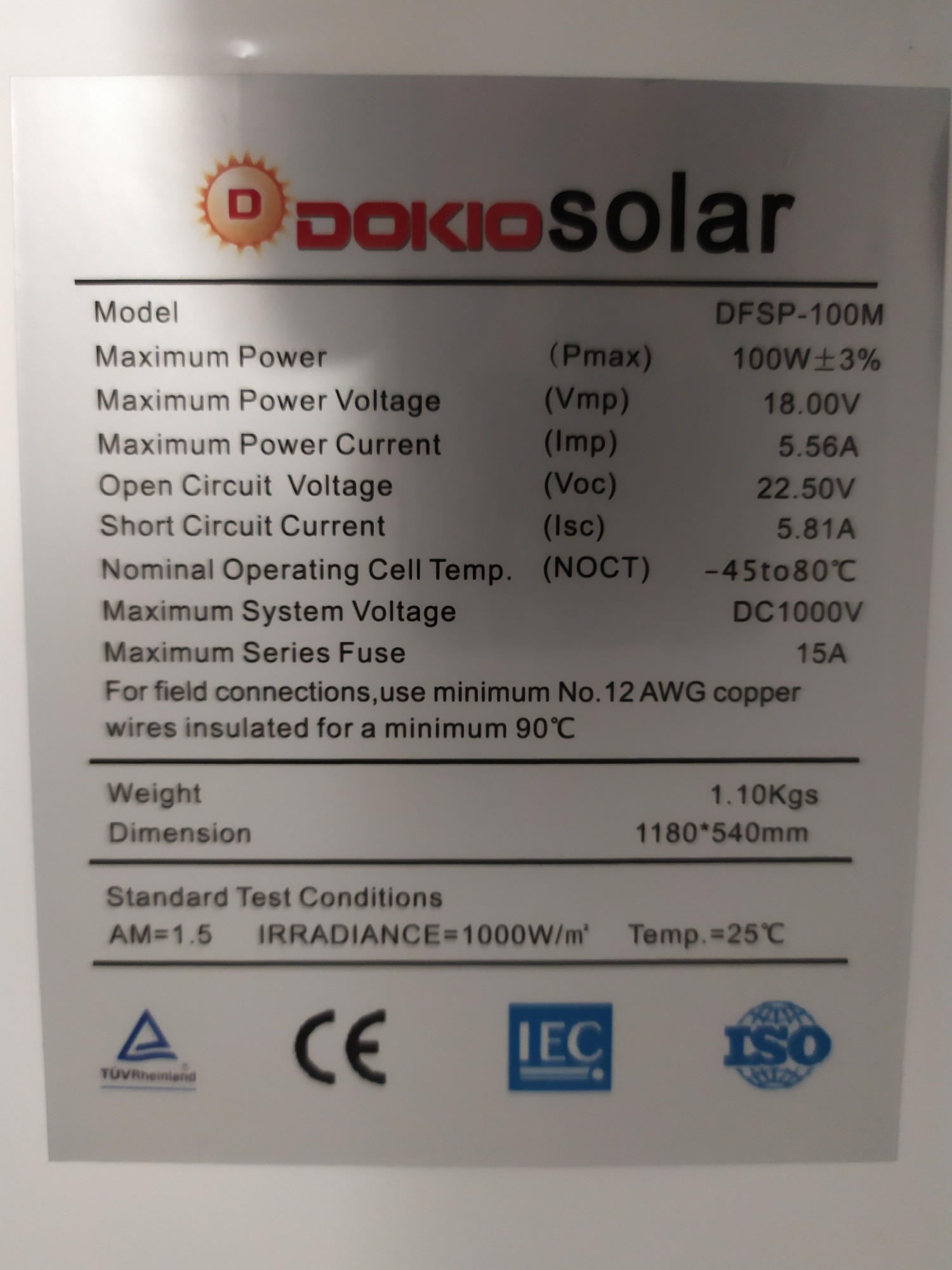

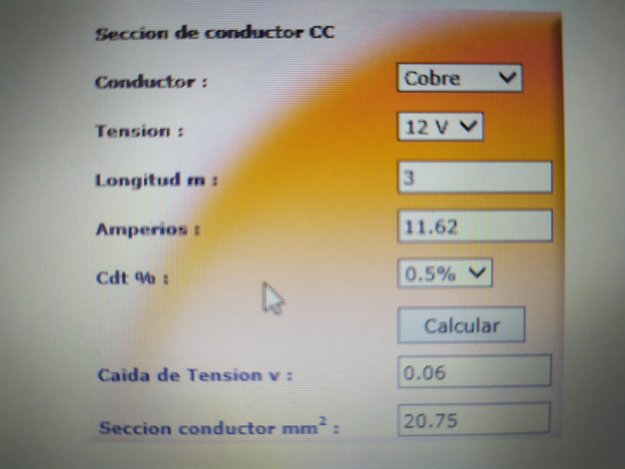

Pido disculpas pero por prisas debo ir más rápido. Leído parte del post y me viene la principal duda... La sección del cable va de los paneles a al regulador DUAL... Y la sección de los cables van del regulador a cada una de las dos baterías (2, 1 acido  otra AGM 115A)
quiero colocar estos dos paneles en paralelo
Colocando los datos de los paneles en esta calculadora de la primera página
http://www.hmsistemas.es/shop/catalog/calculadora_seccion.php
Resultado 20,75mm2...viebdo recomendaciones de 4 o 6 mm2 me viene la duda...

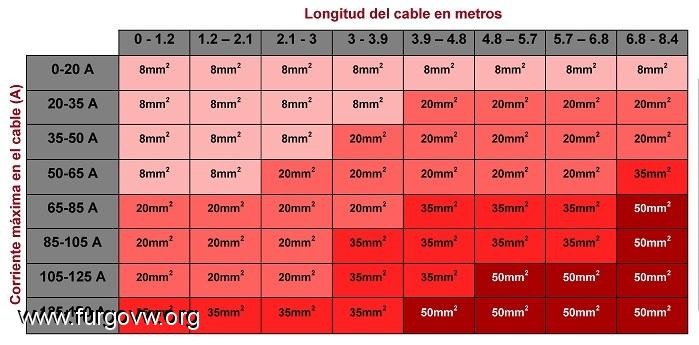

Yo tendría 3 m desde paneles a regulador y 2m a cada batería. En esta imagen no hablan de secciones mejores a 8mm2
Por favor alguien me puede ayudar a aclarar esto. Gracias por anticipado por la auuda.
abasel
puedes poner 6mm sin problemas desde las placas al regulador y desde este a las baterías y vas sobrado
Makysp
Marzo 09, 2021, 13:15:13 pm #5328 Ultima modificación: Marzo 09, 2021, 13:59:20 pm por ajgmaky
Yo también pienso que con 6 vas de sobra. En tu calculadora, has puesto la cdt en 0,5% cuando el cálculo lo debes de hacer entre 1% y 3% (entre placa y regulador). Si pones 2% o 3% tampoco vas a notar mucha diferencia en la carga real a la salida del regulador.

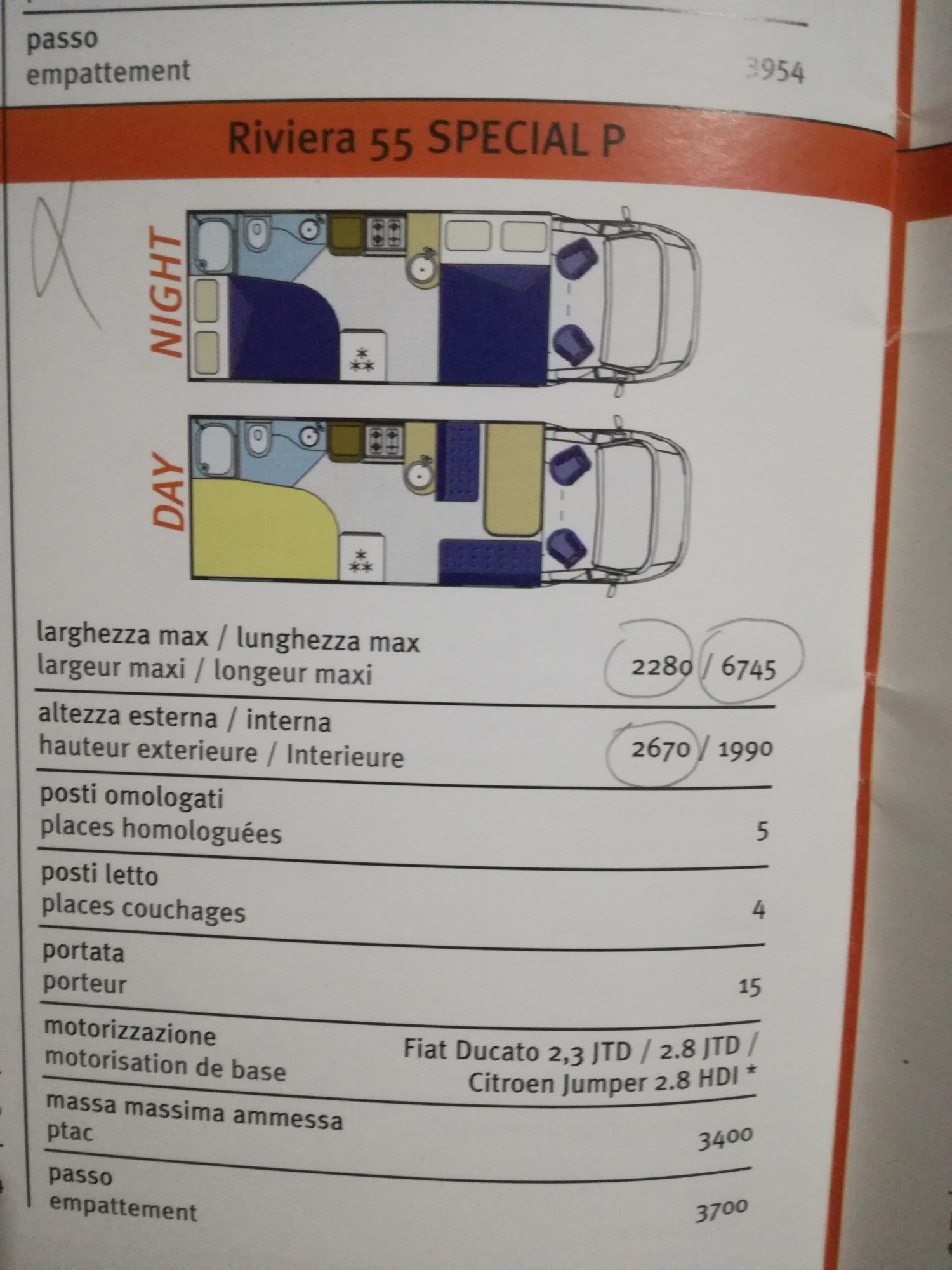

que anchura tienes en el techo?
karpediem1977
Marzo 10, 2021, 17:46:23 pm #5331 Ultima modificación: Marzo 10, 2021, 18:18:00 pm por karpediem1977
Cita de: abasel en Marzo 10, 2021, 17:06:58 pmque anchura tienes en el techo?
Si tengo en cuenta esto casi 2 metros, lo que sí que tener en cuenta es el espacio entre la antena de televisión y la claraboya del dormitorio, por si te refieres para colocarla a lo ancho que me imagino que es por dónde vas.

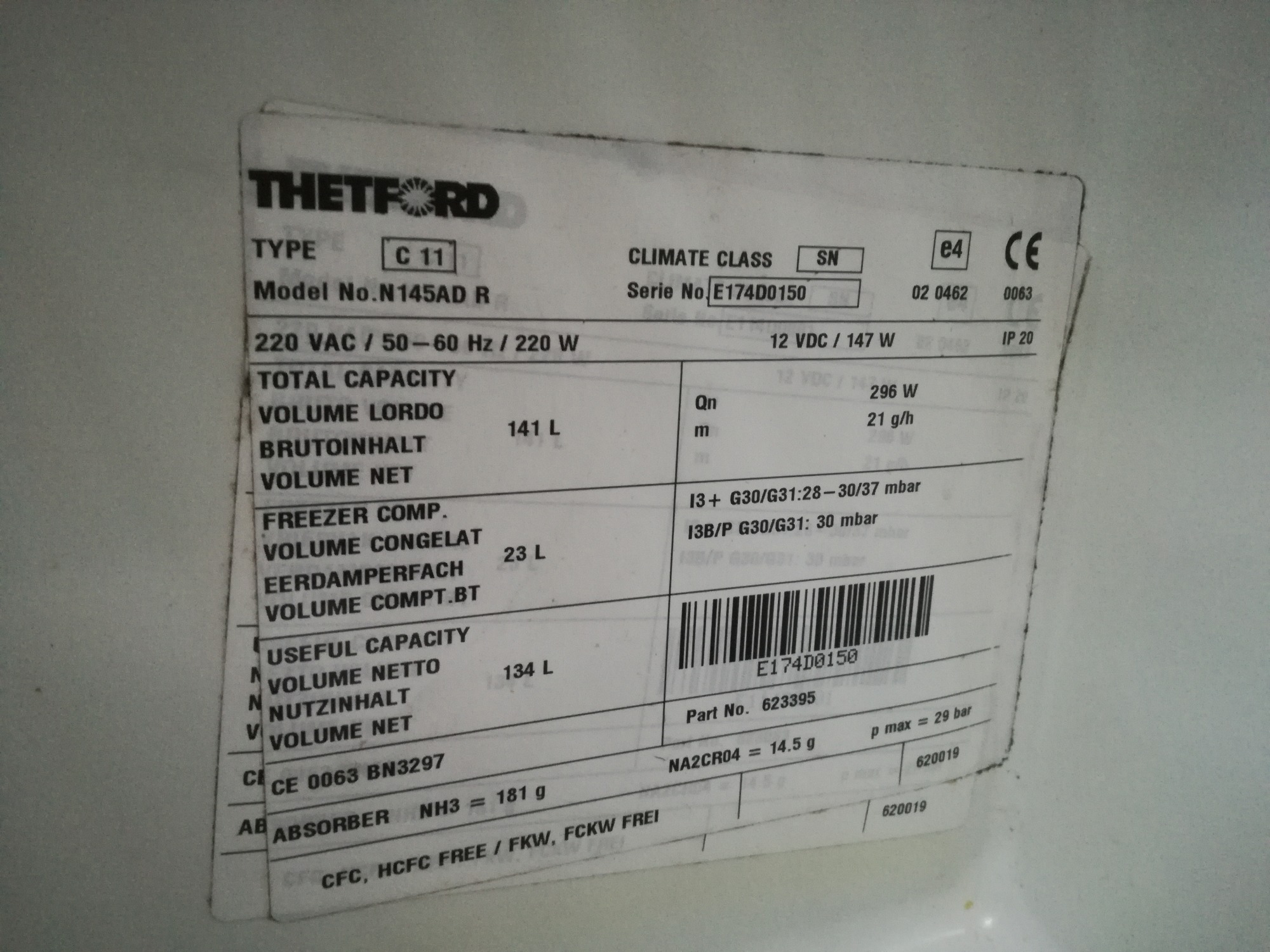

si el frigo de gas funciona bien y tiene un consumo aceptable, tiene sus ventajas, sobre todo el silencio y que con el gas siempre sabes la autonomía que tienes, 135 litros de frigo de compresor puede consumir tranquilamente 50 o 70 Ah/dia un día sin sol te comes una batería de 100Ah, dos días sin sol 200Ah y así, con lo que dependes de circular bastante o entrar en area con enchufe
supongo que tu frigo es trivalente, no se cuantos vatios tendrá ni si tiene opción de hacer un cambio automático, pero con una placa grande, 300/400w, el excedente solar lo podrías derivar al frigo, puede que unas 6 horas en invierno y 10 horas en verano funcionara con la placa sin perjudicar la carga de la batería auxiliar y ahorrando ese consumo de gas, siempre que haya sol claro

Tiene modo manual o automático, cambiando ella sola en función de si está arrancada la autocaravana (resistencia 12v), conectada a red (a 220) o está parada (a gas).

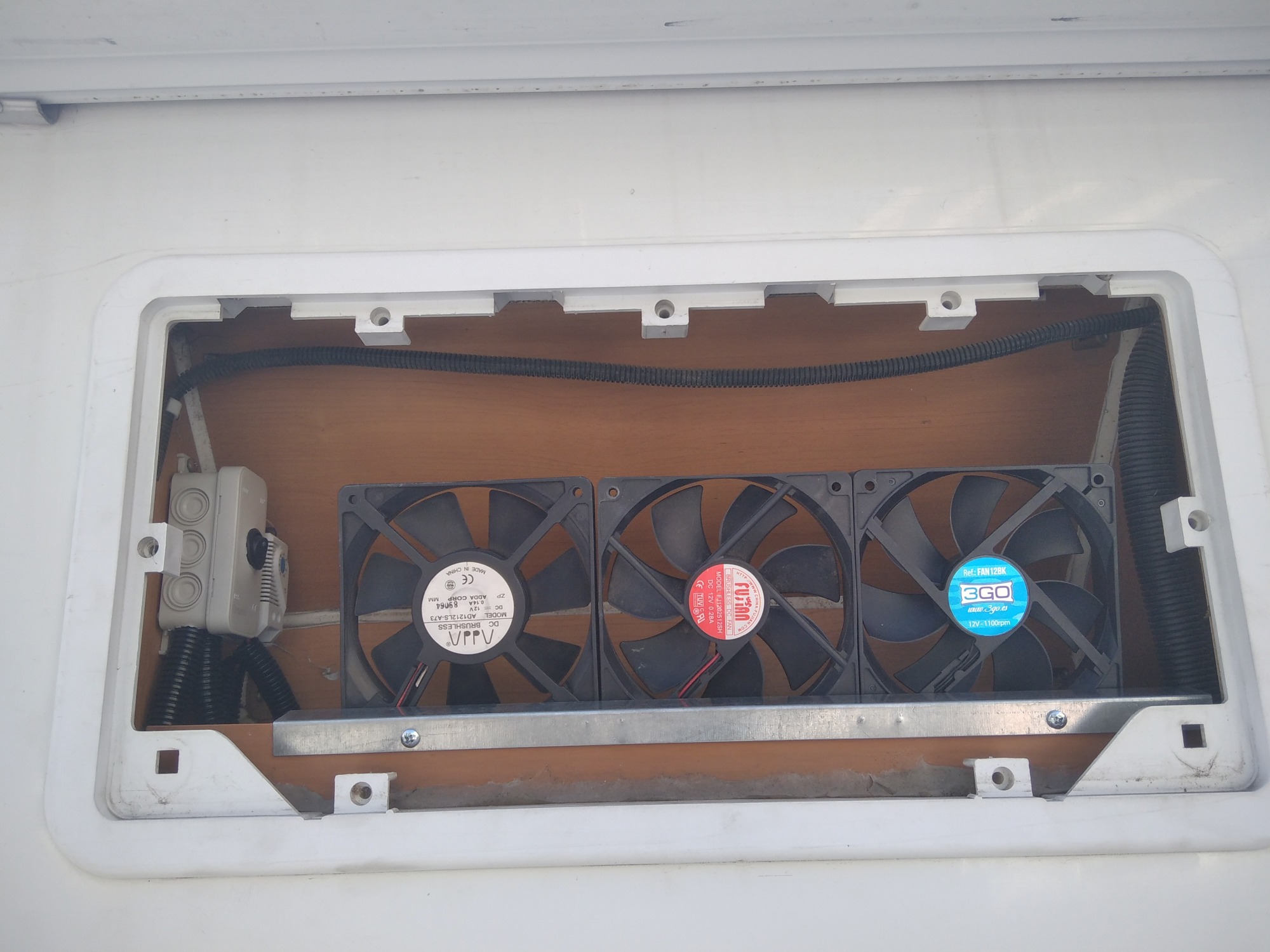

En general funciona bastante bien salvo cuando ha hecho muchísimo calor, para eso le instalé el año pasado tres ventiladores comandado por una sonda termostática, cosa que aún no he podido comprobar su rendimiento debido a la actual situación.
