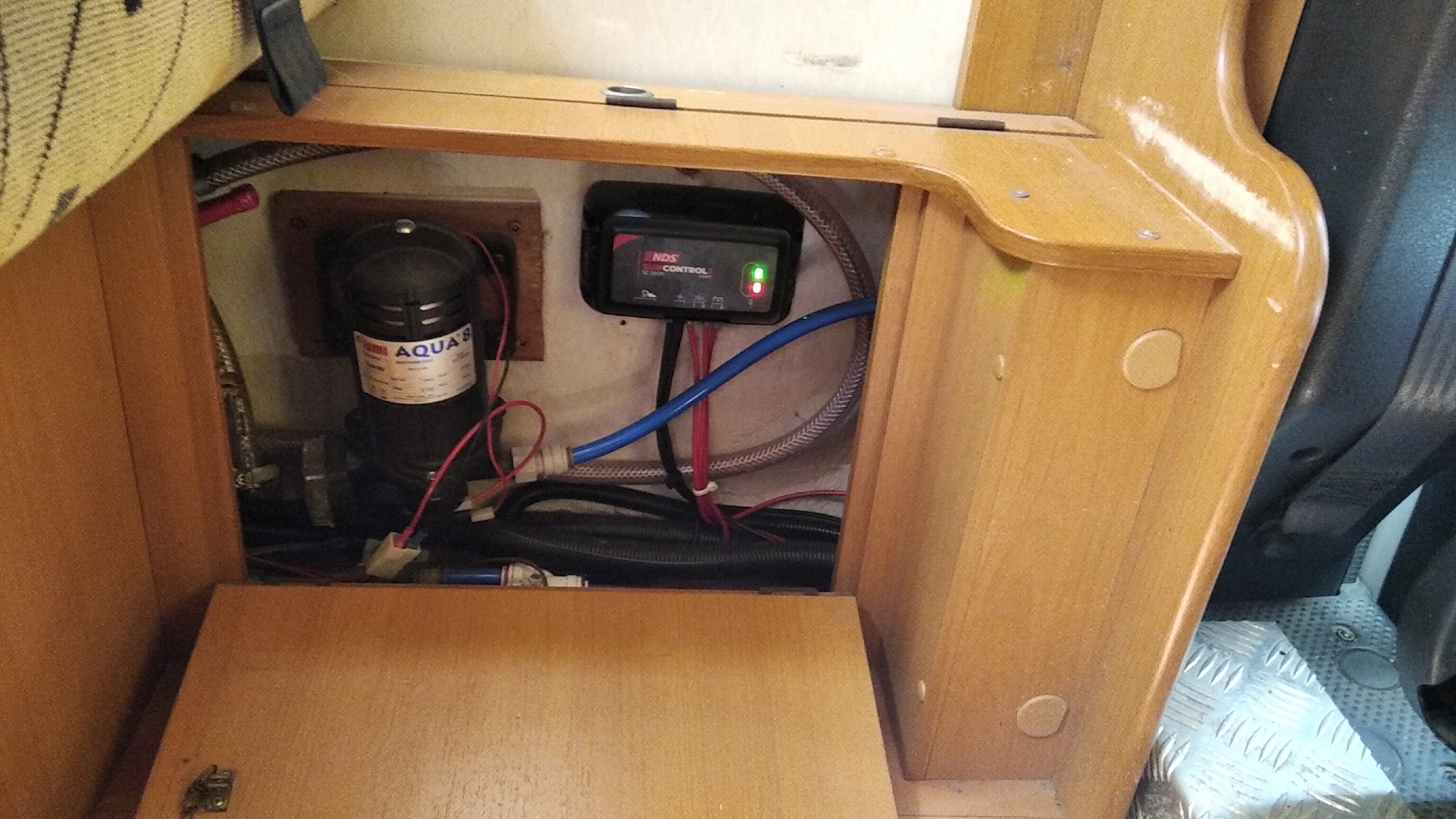

Ya he tirado el cable del motor al regulador, mañana a conectar y ver el resultado 🤷
karpediem1977
Funcionando perfectamente 👏👏👏
