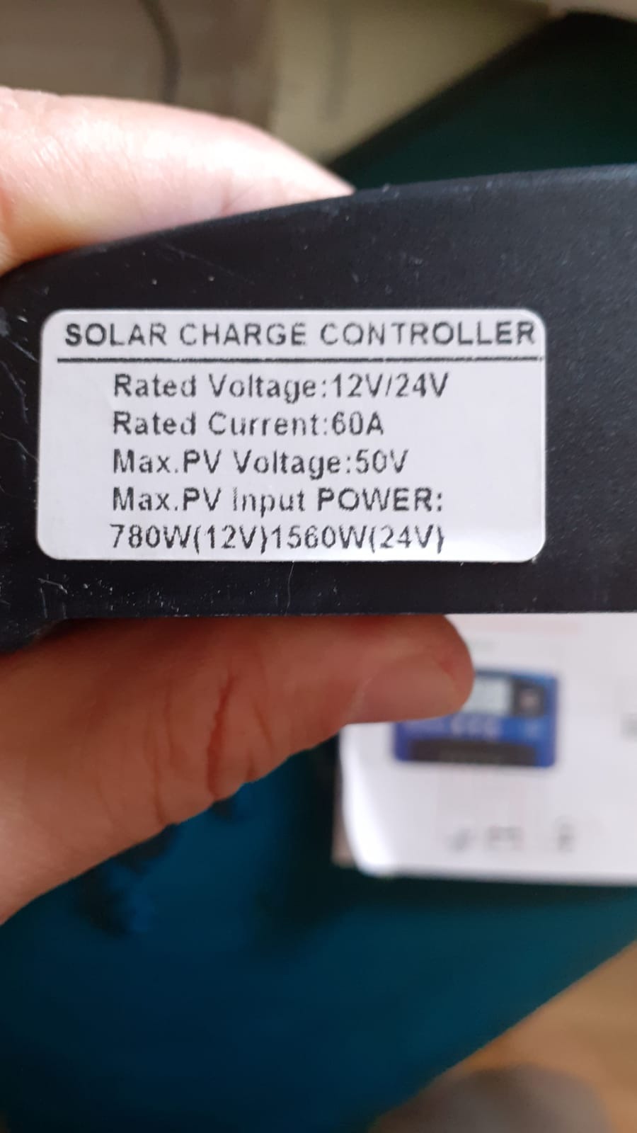

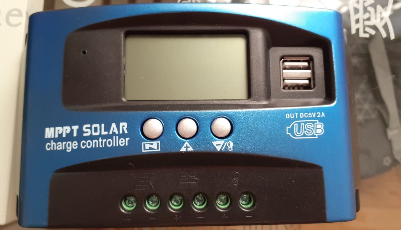

Cita de: Inuk en Agosto 20, 2020, 16:51:43 pmCuidado que parece que se venden reguladores MPPT que no lo son.
Creo que yo he debido de comprar uno de esos, me llego ayer, y he visto hoy el video. sale en la imagen justo al lado del que han comprado ellos  :'(

Cita de: Coneho_Pirata en Agosto 21, 2020, 09:00:34 amCreo que yo he debido de comprar uno de esos, me llego ayer, y he visto hoy el video. sale en la imagen justo al lado del que han comprado ellos  :'(
No tiene porque ser falso. Sale al lado y entre medio de los que ha comprobado, pero no dice que sea falso.
¿Cuantos Amperios y cuanto te costó?
Aunque lo de menos de 100€ no es cierto del todo
El que llevo ahora es un Eperve (como el que comprueba que si es MPPT) de 10A y me costo bastante menos de 100€ y el de 20A también lo vi por menos de 100€.
Mira las especificaciones a ver que explican.

Pues según las especificaciones es la bomba has 60A y me ha costado poco más de 30 euros. Sinceramente no tengo mucha idea sobre el tema, he leído en el foro los conceptos , pero lo que es conocimiento real nulo.
De hecho el otro día fue un festival hacer la comprobación de la placa solar con el polímetro, hasta que me enteré tarde un rato laaaaaaaaaaaargooooooooo..........

abasel
el regulador es la parte mas importante de la instalación, de el depende el conseguir el máximo rendimiento de la placa solar y la vida de las baterías, es incongruente poner un regulador de 30 € y una batería de 200 €, si pones un regulador de 30 € una batería de 80 € puede pasar como instalación barata, que en realidad es cara, generalmente vamos a tener un mejor rendimiento si los componentes de la instalación son de calidad y están bien configurados
