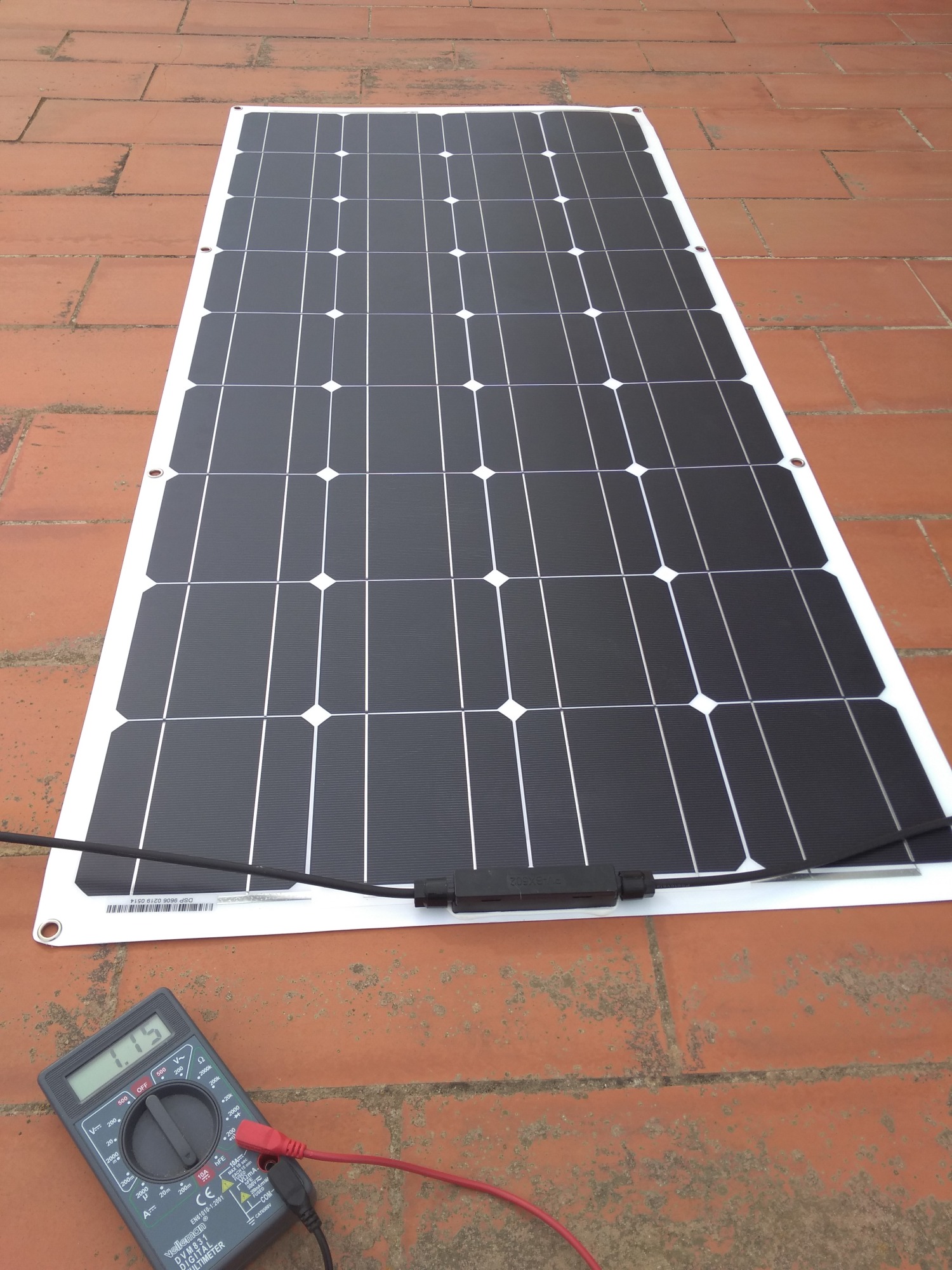

Cita de: abasel en Mayo 07, 2020, 15:41:08 pmtapa la célula que esta dañada con un cartón, si te sigue dando la misma intensidad la célula esta mal, si baja es posible que este bien pero no puedes fiarte de por cuanto tiempo

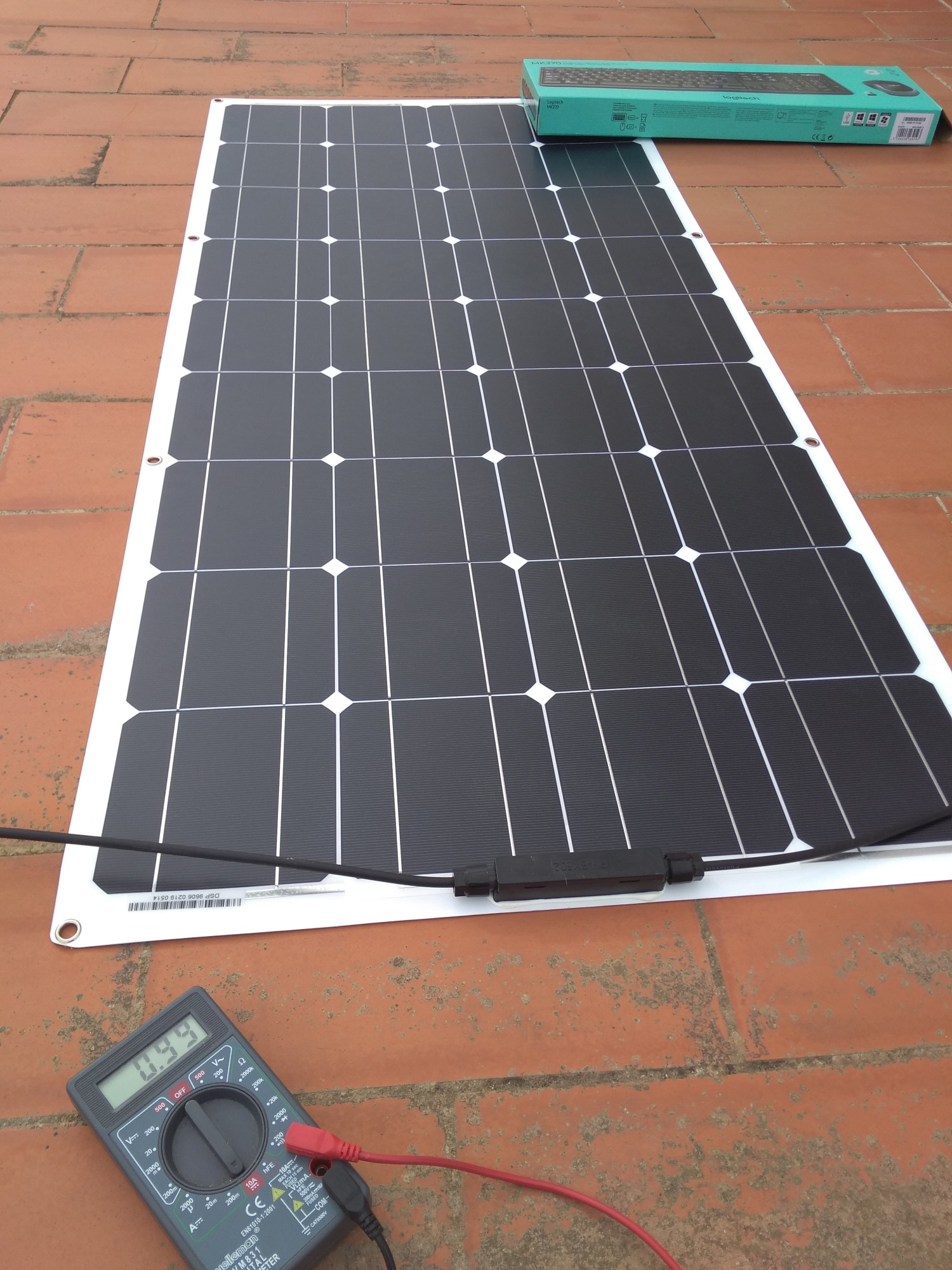

He estado comprobando lo de poner el cartón y segun tus comentarios  parece que la placa este bien...
Ahora son las 18:00 y esta bastante nublado ,practicamente sin sol,  marca 1,15A
y aqui tapando la célula que esta arrugada:
Baja a 0,99A y cuando quito el cartón vuelven a subir los Amperios como estaban antes  .palmas
Mañana y a la espera de que el chino me conteste, volvere a probar la placa con sol.
Muchas gracias a todos por vuestros comentarios me son de gran ayuda.
abasel
prueba con sol pero esta claro que funciona
no obstante, si no llegaras a un acuerdo con el chino y te la tuvieras que comer, yo antes de montar la sometería a su máximo trabajo durante unos días

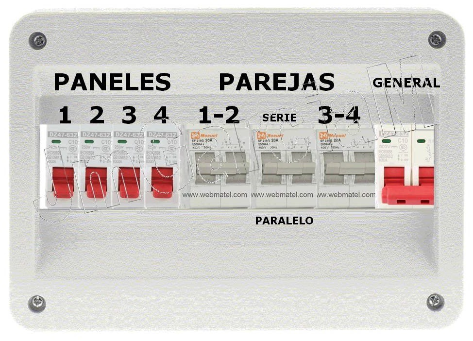

Bueno... pues continuando con el "diseño" de mi instalación fotovoltaica aquí os presento el cuadro de maniobra para tener dominado el techo de mi fregoneta.
En una caja de 12 módulos para raíl DIN me entra todo esto (de izquierda a derecha):
- 4 seccionadores/interruptoresTermicos de 10A de 1 polo (positivo) para corriente continua (uno por cada panel).
- 3 conmutadores de 2 polos 2 circuitos 3 posiciones del tipo 1-0-2 (también I-0-II).
- 1 seccionador/interruptorTermico de 40A de 2 polos para corriente continua como desconectador general del sistema FV.
Los 4 seccionadores/interruptoresTermicos son para poder desconectar por separado las cualquiera de las 4 placas a voluntad.
Los 3 conmutadores son para poder hacer todo tipo de combinaciones posibles. Serie, paralelo o serie-paralelo.
Y el seccionador/interruptorTermico de 2 polos para cortar (positivo y negativo) de todo el sistema fotovoltaico.

abasel
perfecto pero te falta una tapa con un candado, para que nadie mas que tu meta mano ahí, ni la mente mas privilegiada va a entender lo que tienes puesto

Mayo 18, 2020, 16:51:53 pm #5119 Ultima modificación: Mayo 18, 2020, 17:21:46 pm por JmGarciaM
Espero que tu y Aghast lo entendáis... sois los "culpables" de to esto .panico por "opinar" y responderme a mis preguntas.
Si es con tapa y "llave" 10€ mas...
De todas formas es muy facil manejar los 4 paneles de 100W 12V, te cuento:
100W 12V (modo mantenimiento, fregoneta parada largo tiempo):
Subes el interruptor del panel 1 (o el 2) hacia arriba, el resto bajados. El conmutador 1-2 abajo (paralelo), el 3-4 en el medio (off) y el del medio abajo (paralelo).
200W 12V (modo carretera/circulando, paneles 3 y 4 tapados por los paneles 1 y 2):
Subes el interruptor de los paneles 1 y 2 hacia arriba, el resto bajados. El conmutador 1-2 abajo (paralelo), el 3-4 en el medio (off) y el del medio abajo (paralelo).
200W 24V (modo carretera/circulando, paneles 3 y 4 tapados por los paneles 1 y 2):
Subes el interruptor de los paneles 1 y 2 hacia arriba, el resto bajados. El conmutador 1-2 arriba (serie), el 3-4 en el medio (off) y el del medio abajo (paralelo).
300W 12V (modo parado/acampado/aparcado, todos los paneles "cara al sol"):
Subes 3 de los 4 interruptores de los paneles. El conmutador 1-2 abajo (paralelo), el 3-4 abajo (paralelo) y el del medio abajo (paralelo).
300W 36V (modo parado/acampado/aparcado, todos los paneles "cara al sol"):
Subes los interruptores 1, 2 y 3 el 4 abajo. El conmutador 1-2 arriba (serie), el 3-4 abajo (paralelo) y el del medio arriba (serie).
400W 12V (modo parado/acampado/aparcado, todos los paneles "cara al sol"):
Subes todos interruptores de los paneles hacia arriba. El conmutador 1-2 abajo (paralelo), el 3-4 abajo (paralelo) y el del medio abajo (paralelo).
400W 48V (modo parado/acampado/aparcado, todos los paneles "cara al sol"):
Subes todos interruptores de los paneles hacia arriba. El conmutador 1-2 arriba (serie), el 3-4 arriba (serie) y el del medio arriba (serie).
400W 24V (la opción ideal, modo parado/acampado/aparcado, todos los paneles "cara al sol"):
Subes todos interruptores de los paneles hacia arriba. El conmutador 1-2 arriba (serie), el 3-4 arriba (serie) y el del medio abajo (paralelo).

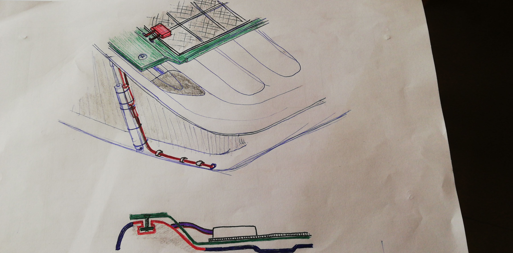

Con tanto confinamiento he pensado una forma de pasar los cables del panel solar hacia el interior de la furgo, taladrando los perfiles de techo que hacen de guia y sacando los cables por los brazos retenedores que sostienen el techo cuando está elevado,...creo que de esta forma evito ese antiestético y ruidoso cable en espiral. Agradezco mejoras, críticas,...

Los mecanismos estos tienen "agujereada" la palanca en sentido horizontal y se les puede meter un pasador para hacer que actúen mas de un mecanismo en el mismo sentido y a la vez.
Así las cosas puedo "unir" los conmutadores que manejan los paneles 1 y 2 con el de los paneles 3 y 4 para que solo se puedan poner las parejas o en serie o en paralelo (ambas) y así evitar configuraciones imposibles o peligrosas. También se pueden "unir" con esos pasadores los seccionadores de los paneles y unidos los dos primeros (1 y 2) y los dos siguientes (3 y 4) no se quedaría ningún panel encendido o apagado en solitario.
Y cuando me de la locura por las pruebas empíricas pues quito los pasadores y a jugar y que sea lo que Dios quiera...  .panico  .malabares  .meparto

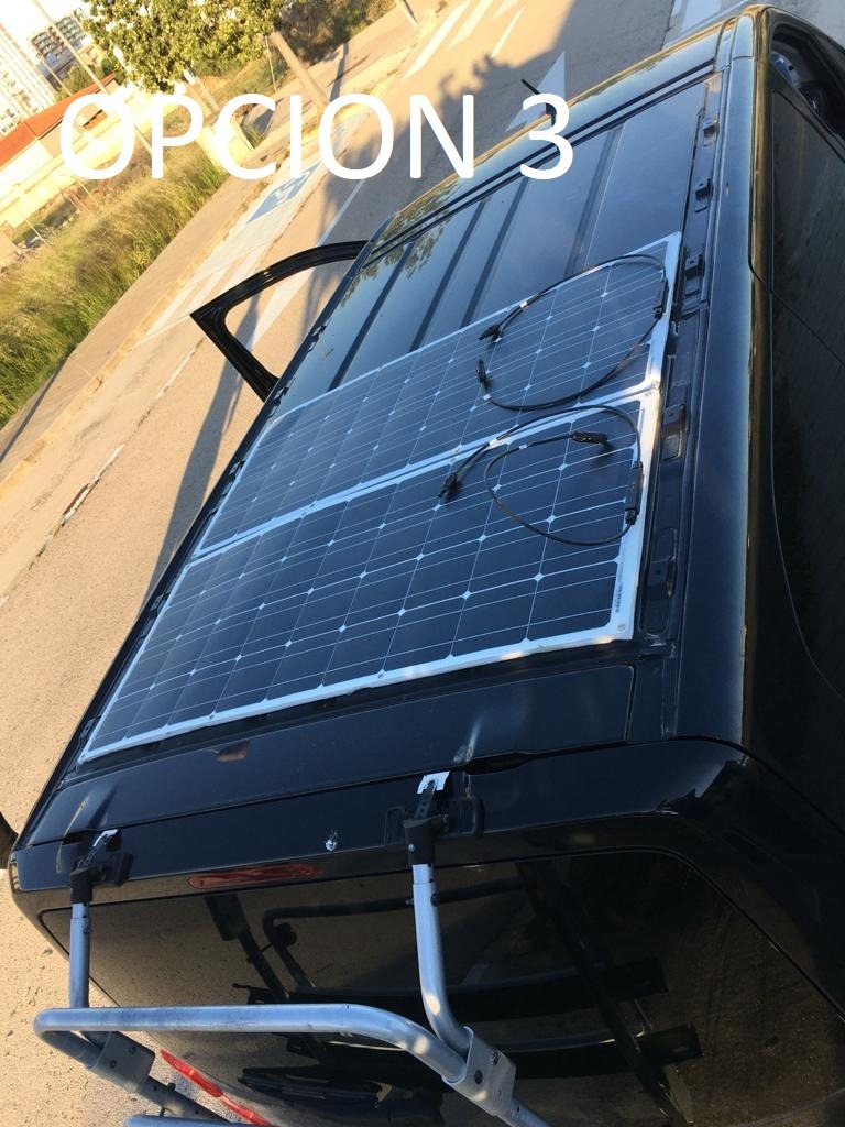

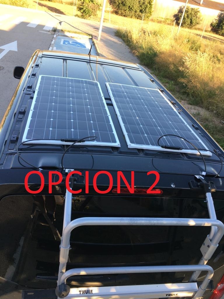

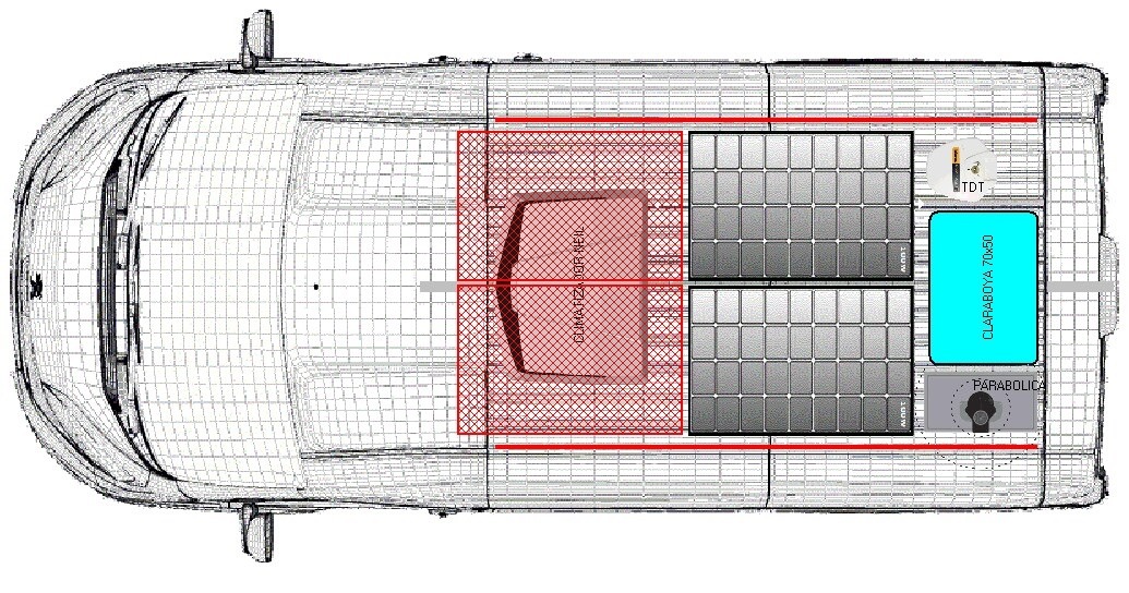

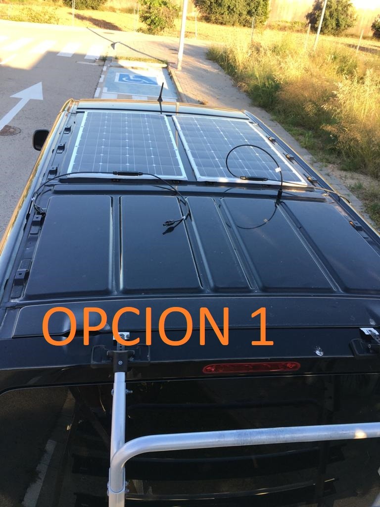

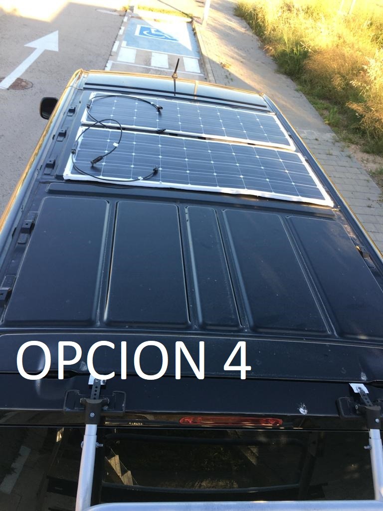

Pues al final ha habido suerte con el chino y me ha mandado otra placa  ;D ,con lo cual me decido a  montar las dos placas de 100w  .palmas ,he estado planteando las placas en el techo a ver como quedaba la cosa... Os paso unas fotos a ver como las montariais vosotros y me dais vuestras opiniones:
A mi personalmente la opcion 3 y 4 no las veo.. la opción 1 es la que mejor "asienta" en el techo irregular de la furgoneta ,aunque ,tendria que hacer más tirada de cable para pasarlo por el porton... no se ¿que os parece?
karpintxiki
Cita de: babalot en Mayo 20, 2020, 23:12:41 pmPues al final ha habido suerte con el chino y me ha mandado otra placa  ;D ,con lo cual me decido a  montar las dos placas de 100w  .palmas ,he estado planteando las placas en el techo a ver como quedaba la cosa... Os paso unas fotos a ver como las montariais vosotros y me dais vuestras opiniones:
En parte cuanto más atrás mejor para no tener que poner tanta tirada de cable y por consiguiente más grosor de cable. Puede que alguna de las otras posibilidades no te asienten completamente pero si asienta en su mayoría y las puedes pegar bien ya te valdría.
Otra opción es que las pongas como en la opción 1 y hagas un pasacables

Cita de: karpintxiki en Mayo 20, 2020, 23:25:09 pmEn parte cuanto más atrás mejor para no tener que poner tanta tirada de cable y por consiguiente más grosor de cable. Puede que alguna de las otras posibilidades no te asienten completamente pero si asienta en su mayoría y las puedes pegar bien ya te valdría.
Pues sí ,creo que más atrás mejor ,hare la opción 2 y sacare pasacables,no queria agujerear el techo pero no me acaba de gustar como queda pasar los cables por los laterales del porton... hare los agujeros lo más atrás posible para no tener que desmontar  mucho  el tapizado del techo.
