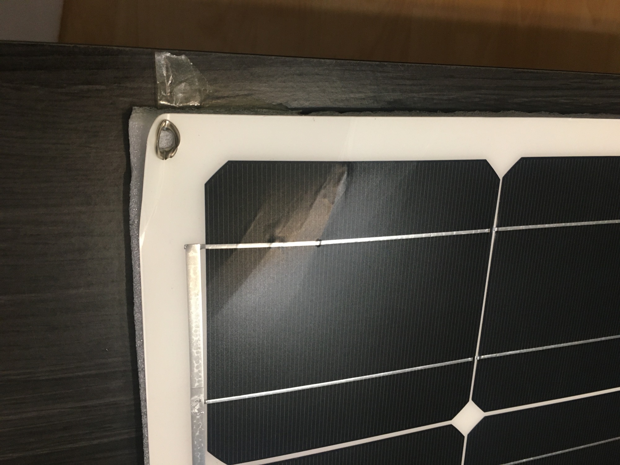

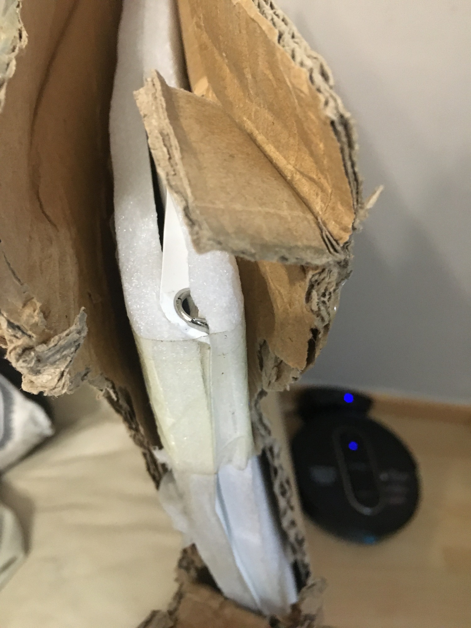

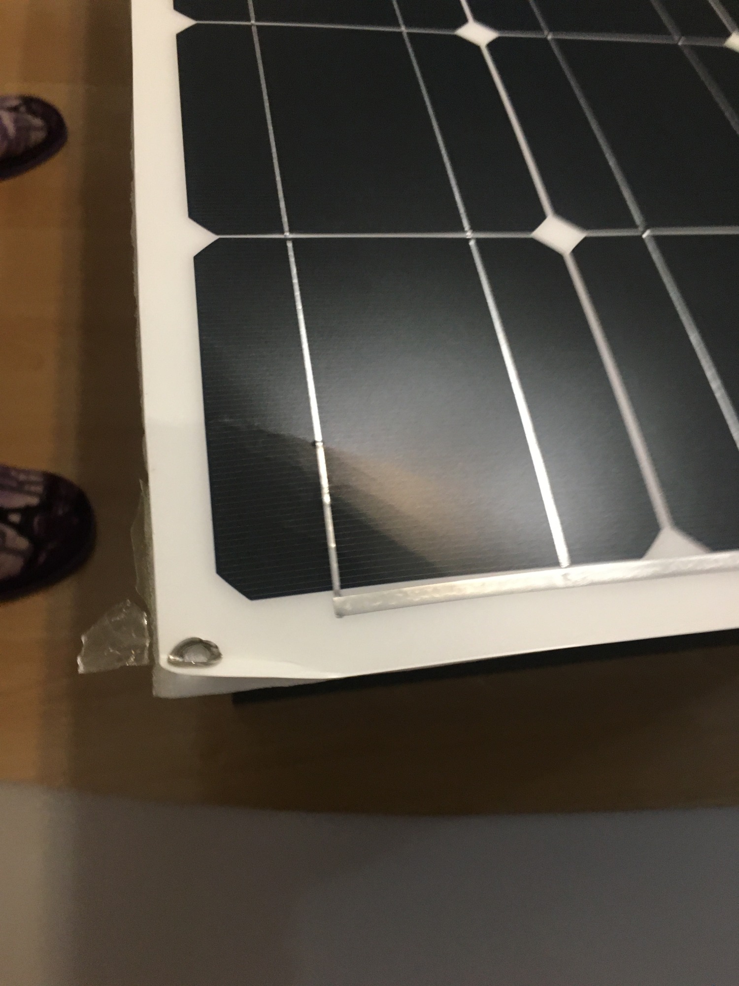

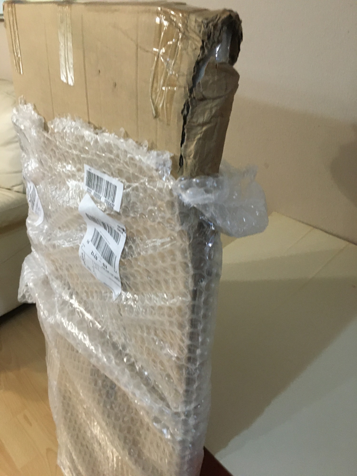

Hola, me acaba de llegar mi placa Dokio de 100w y  mi sorpresa ha sido que el embalaje dejaba mucho que desear  .confuso2 ,parece que en una de las esquinas ha sufrido un golpe, a simple vista no parece que este dañada pero no se... os subo unas fotos a ver que opinais de su estado  :o
¿Como lo veis? ¿tendre problemas al montarla? ¿que hariais...?

Devolverla, sin duda...

Yo reclamaría....
Has pagado por un producto que ha de estar en óptimas condiciones y no es el caso. Puede que no afecte a su uso, pero no la has comprado en la sección de "productos tarados"

Reclama ya que ha sido cosa del transporte.  Yo te hubiera dicho que le habrías echado alguna foto a como llego el embalaje.

Las fotos del embalaje las tengo  ;D ya se las he mandado

para ver si esta dañada tienes que probarla, las arrugas que se ven tienen mala pinta

De todas formas si ya tienes el resto de cosas como los cables el regulador y una batería a la que poner a cargar poco te cuesta probar si funciona,pero esas marcas que lleva en la celdilla pegada en la esquina mala pinta tienen.

La potencia de una placa es el rendimiento de la célula que da menos potencia por el numero de celdas, esas arrugas aunque no este dañada la célula, va a repercutir en el rendimiento seguro.

tapa la célula que esta dañada con un cartón, si te sigue dando la misma intensidad la célula esta mal, si baja es posible que este bien pero no puedes fiarte de por cuanto tiempo
