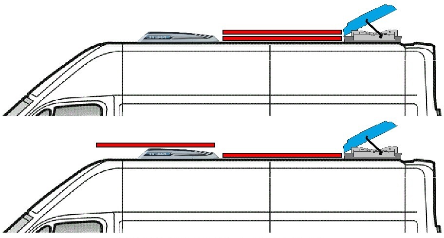

Cita de: JmGarciaM en Abril 24, 2020, 21:29:17 pmPor eso no voy a hacer nada automático. Me conformo, en primera instancia, con el tema de apilar una pareja encima de otra pareja y poder ponerlas (en parado) cara al sol todas.
el desplazamiento se podría hacer automático fácilmente con una varilla roscada o una sirga tipo elevalunas
¿al neil le influye que tenga la placa encima? también la podrías dejar fija si no influye

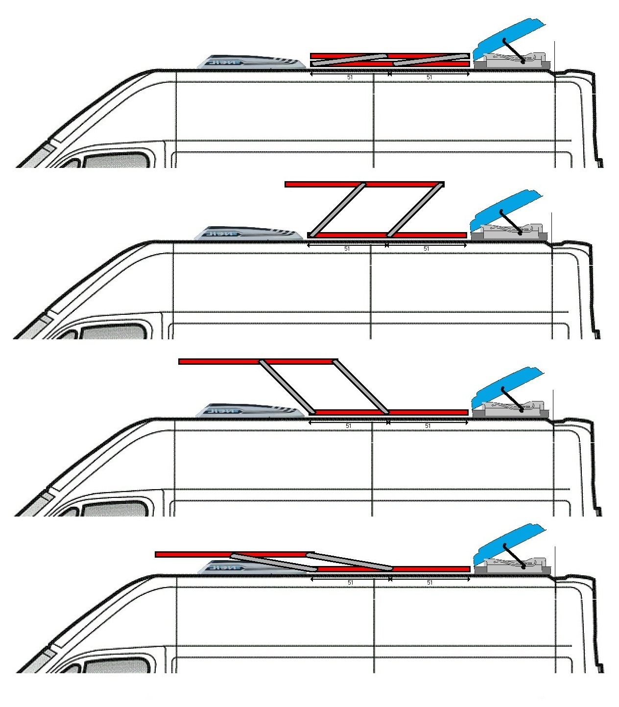

Abril 24, 2020, 22:07:34 pm #5041 Ultima modificación: Abril 24, 2020, 22:27:08 pm por JmGarciaM Razón: Añadir imagen
Cita de: JmGarciaM en Abril 24, 2020, 17:49:35 pm.../...
Con este dibujo dejo mas claro la idea de los paneles "apilados" (en rojo):

Un sistema de deslizamiento será lo mas fácil. Una buenas guías de esas que ponéis para los cajones deslizantes en las camper pequeñas VW T's.

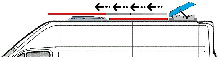

Y otro sistema sería el abatible/basculante o como coño se diga...

el ser deslizante es porque va a llevar unas sobre otras, osea primero tiene que ser deslizante o con el sistema que ha dibujado y después basculante para la orientación
en mi opinión complicaciones innecesarias
