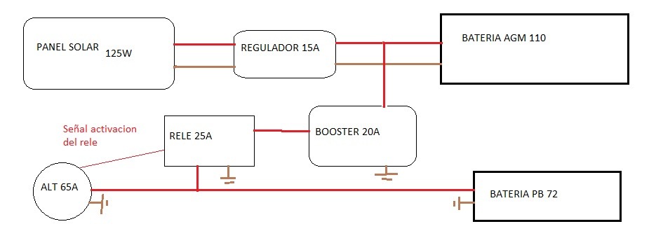

Estoy mirando de hacer un esquema electrico con una placa solar a la furgo y me ha surgido una duda a la cual no he visto que nadie responda en el foro.
La bateria de arranque es de plomo acido 72 ah, el panel solar carga una batería secundaria de 100 ah de agm, ¿como puedo hacer para que el alternador cargue las dos baterias en marcha?

El esquema queda asi entonces. ¿Algo esta mal?

Cita de: vw111 en Abril 22, 2020, 01:39:45 am
Tienes que conectar a masa común la batería agm, en estos momentos según el esquema solo estaría conectada al regulador solar
El rele de 25 A en principio te sobra, el propio bosster tendrá la opción de solo entrar en funcionamiento cuando le entregues la señal que activa ahora ese rele
Y por supuesto poner los fusibles adecuados. Como mínimo en entrada y salida del bosster y salida del regulador, lo más cerca de las baterías en cada caso.

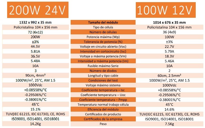

Con 2 paneles de 100W 12V puestos en serie puedo tener como un panel de 100W 24V.
Pues he encontrado un panel de 200W 24V que tiene la misma superficie que 2 de 100W 12V.
Superficie de 2 paneles de 100W 12V (101x67)x2=1,3534 mts2.
Superficie de 1 panel de 200W 24V 134x100=1,340 mts2. (un 1% mas pequeño)
Mismo tamaño de célula en ambos paneles (104x156mm).
Mismo número de células: 72 en la de 200W 24V y 72 en los 2 de 100W 12V (36+36).
¿Alguien me lo explica?
¿De donde saca 100W mas el panel de 24V?
Datos de los paneles, ambos de la marca ERA:
Panel de 100W 12V https://autosolar.es/pdf/Panel-12V-100W.pdf
Panel de 200W 24V https://autosolar.es/pdf/ficha-tecnica-era-200w-24v.pdf
abasel
es una cosa extraña, pero los vatios son independientes de los voltios, difícil de entender, cuando tu haces el calculo de potencia sumas los vatios de los paneles, independientemente del voltaje, luego como los conectes ya es cosa tuya
JmGarciaM
Ya, ya... pero como se explica siendo de la misma superficie.
Porque yo he comprado 4 paneles de 100W 12V que lo mas que puedo sacar (en watios) son 400W 12V o 200W 24V y con 2 paneles de esos puedo sacar 400W 24V.
Me lo expliquen  .sombrero
abasel
no, eso es lo que es difícil de entender, tu vas a sacar 400w indistintamente los pongas a 12, a 24 o a 48, e indistintamente pongas dos 200w a 24, o 4 de 100w a 12, yo no se explicarlo, me pierdo entre amperios vatios y voltios
por lo menos eso es lo que yo he entendido de las explicaciones que aqui he leido o en otros sitios, supongo que al subir los voltios bajaran los amperios, pero tampoco estoy seguro
JmGarciaM
Ya, pero sigo con la duda.
Dos paneles que suman 100W 24V (2 de 100W 12V en serie) con la misma superficie que un panel de 200W 24V tenga la mitad de los watios.
Los dos paneles que forman uno (en serie) de 100W 24V dan 4,16A y el panel de 200W 24V dan 8,33A con la misma superficie, mismo número de células y mismo tamaño de célula.
No lo entiendo.
aghast
Cita de: JmGarciaM en Abril 23, 2020, 01:12:09 amYa, pero sigo con la duda.
No lo entiendo.
Es que 2 dos paneles de 100W en serie son 200W, no 100W 24v.
El problema es que estás confundiendo vatios con amperios.
Los paneles que has puesto de ejemplo.
100W
Vmp 18,3V
Imp 5,46A
200W
Vmp 36,5V
Imp 5,48A
P=V*I
18,3V*5,46A = 99,9W - 1 panel de 100W
Vamos a poner dos paneles en serie.
(18,3V+18,3V)*5,46A = 199,8W - 2 paneles de 100W
Ahora el de 200W-24V
P=V*I
36,5V*5,48A = 200W - 1 panel de 200W
Dos paneles de 200 en paralelo.
36,5V*(5,48A+5,48A) = 400W
Es lo mismo 2 de 100W 36 células que 1 de 200W 72 células.
