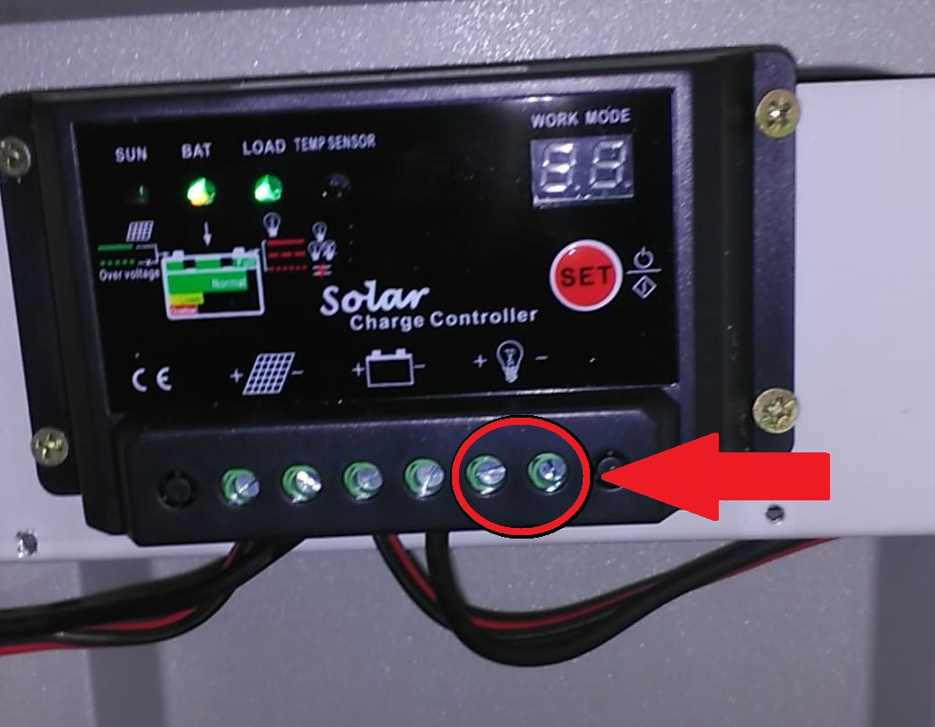

Patxi VW
Diciembre 12, 2019, 10:07:57 am #4837 Ultima modificación: Diciembre 12, 2019, 10:12:44 am por Patxi VW
Buenos días.
Las conexiones que marco con la flecha y el circulo rojo en la foto, supuestamente es para una salida de 12V (ayer comprobé que salia ese voltaje con el Voltímetro).
Supongo que es la corriente la toma directamente de la batería auxialiar. Es así?
Mi consulta es que quisiera sacar de allí una toma para unas tira de luces leds que quiero poner encima de la cocina de la furgo para tener mas iluminación en la furgo.
Habría algún problema en hacer la conexión diretamente desde esa salida de corriente del generador de carga, en vez de llevar los cables de los leds directamente hasta los bornes de la batería auxiliar?

Patxi VW
Buenos días.
roKopep
Cita de: Patxi VW en Diciembre 12, 2019, 10:07:57 am
Buenos días.
Vaya, no ha salido la foto. Repito el mensaje abajo
En esta salida (LOAD) puedes meterle un consumible de bajo consumo sin problema, como esa tira led de la que hablas por ejemplo. Pero mejor revisa el manual para averiguar no solo la tension sino sobre todo el amperaje que admite ya que no siempre es igual al Amp max que soporta el regulador. Ademas ten en cuenta que esa salida puede tener funciones diferentes segun cada fabricante y modelo de regulador...

Patxi VW
Cita de: roKopep en Diciembre 12, 2019, 12:09:40 pmEn esta salida (LOAD) puedes meterle un consumible de bajo consumo sin problema, como esa tira led de la que hablas por ejemplo. Pero mejor revisa el manual para averiguar no solo la tension sino sobre todo el amperaje que admite ya que no siempre es igual al Amp max que soporta el regulador. Ademas ten en cuenta que esa salida puede tener funciones diferentes segun cada fabricante y modelo de regulador...
Muchas gracias!
