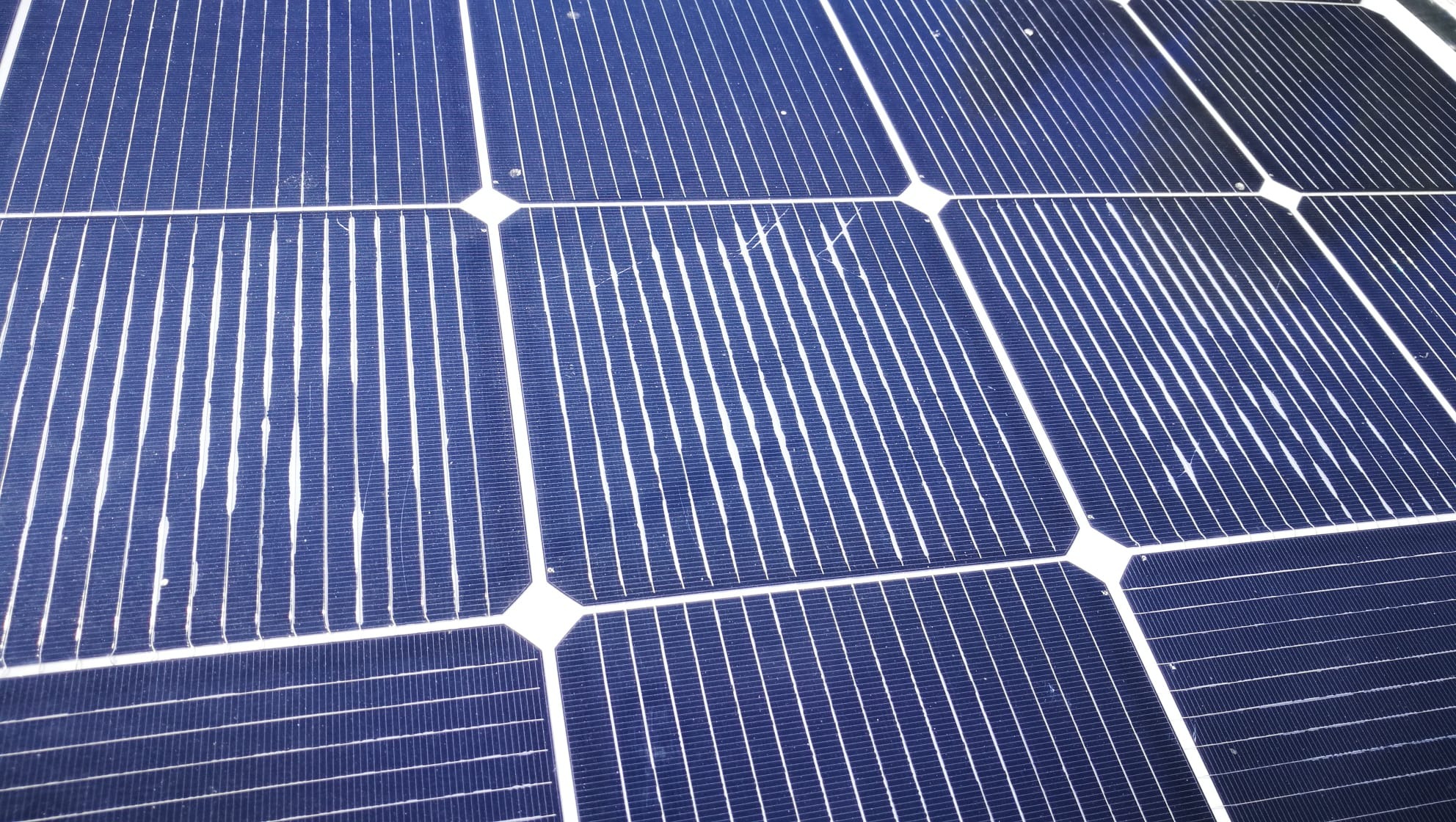

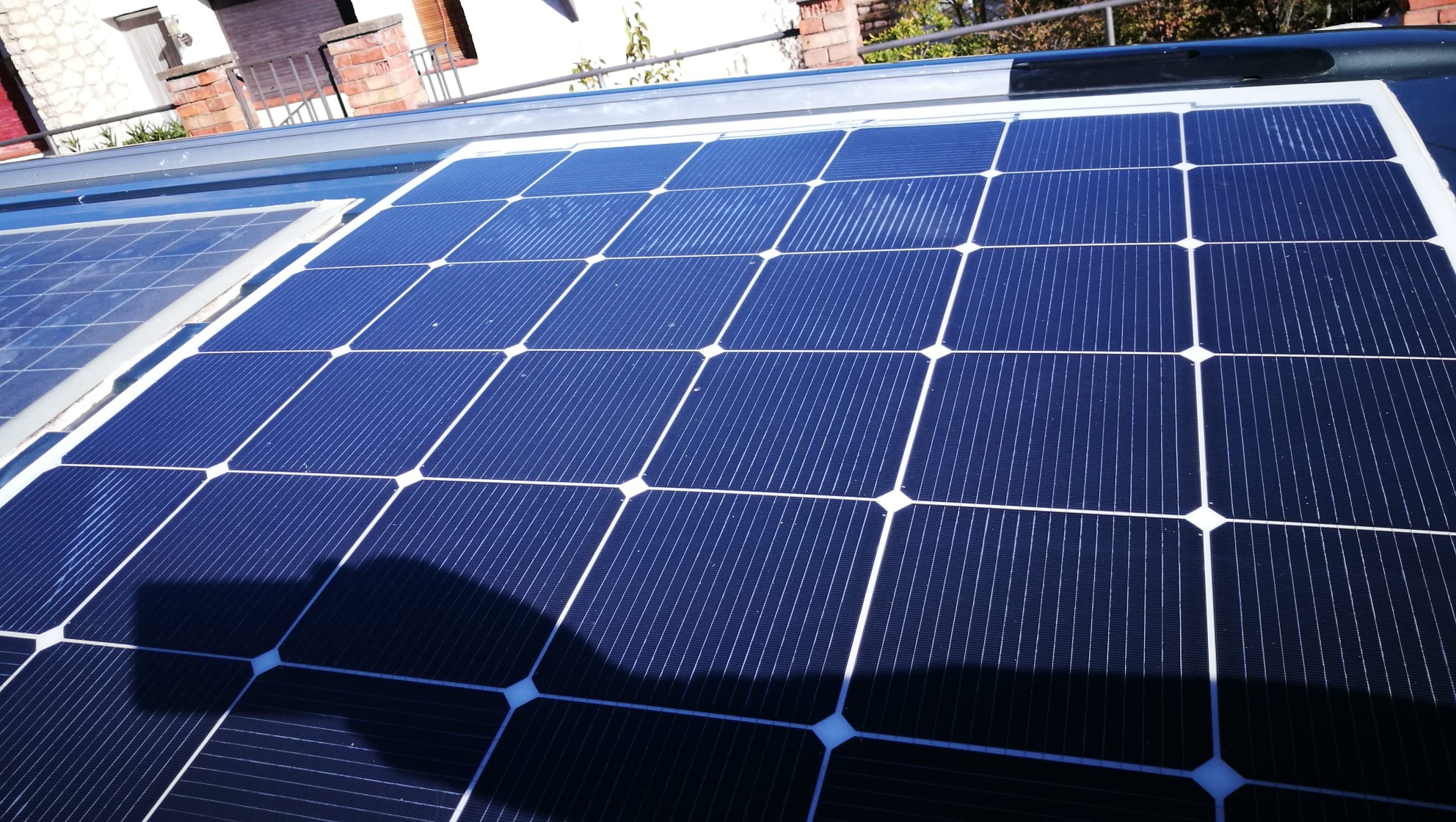

A ver si a alguien le ha pasado algo parecido y me sabe decir que le pasan a estas celulas. La placa esta instalada desde unos tres meses y han aparecido esas lineas. Al inicio facilmente llegaba a generar 150W y ahora dificilmente pasa de los 100w. Se trata de una Solbian de 160w conectada a un regulador Victron 75/15 y este a dos baterias de 100Ah de Ultracell.
Cualquier comentario es bienvenido!!
Gracias.
REMBRANDT
Está pegada directamente a la chapa?? Sin placa policarbonato entre medio?? Lo que puede pasar es que al no ventilar bien , baja el rendimiento. Se han dado casos de celdas quemadas o bufadas. Ve vigilando, no sea que te lleves un susto.
MAngel
Pues si, esta pegada directamente al techo. La placa es de tipo autoadesivo y la pegue directa.
Si es lo que me comentas, tema de calor, el resto de celulas seguiran el mismo camino...
