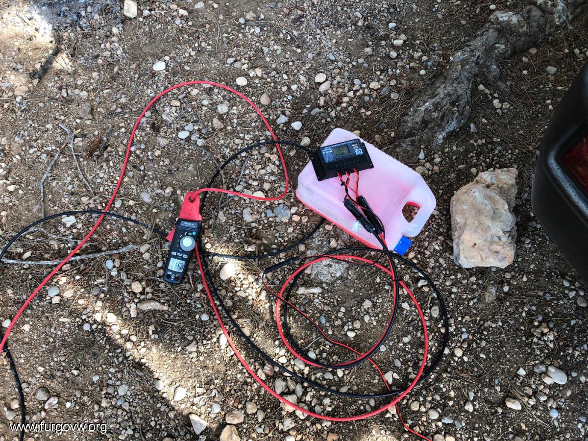

Bueno, pues ya he probado el Kit solar. El resultado ha sido satisfactorio. Me explico.
Las placas solares Dokio de 160 W y su kit completo cumple con lo esperado. El día que las probé el Sol estaba medio tapado y eran ya las 17:30h, es decir, el Sol, estaba de caída.
En esas circunstancias la carga era de 3,5A lo que considero un buen resultado.
Las placas me permitirán una autonomía que antes no tenía y que para cargar las baterías auxiliares debía circular como mínimo un par de horas o tres... cuando estás asentado en algún sitio bueno, éso resultaba un engorro.
Cuelgo por aquí algunas fotos, el manual que he traducido del inglés y mi recomendación de adquirirlas.
Manual en español del Kit placa solar portatil DOKIO 160W. Traducido por mi mismo.
https://www.dropbox.com/s/9tkhgd6cyco6fph/Dokio%20Solar%20Charge%20Controller.pdf?dl=0
Composición del Kit:

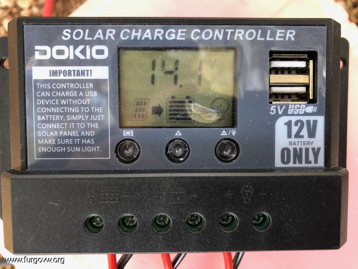

Amperímetro marcando casi 3,5A en las circunstancias explicadas.
Controlador solar de carga muy completo y de la misma marca, que en el momento de la carga marcaba 14,1VDC, supongo que a pleno Sol la tensión será por encima de los 18VDC y 8 ó 9 A de carga:
Instalación en prueba:

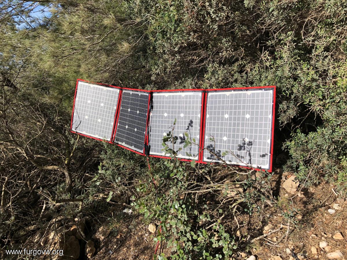

Placas solares desplegadas:

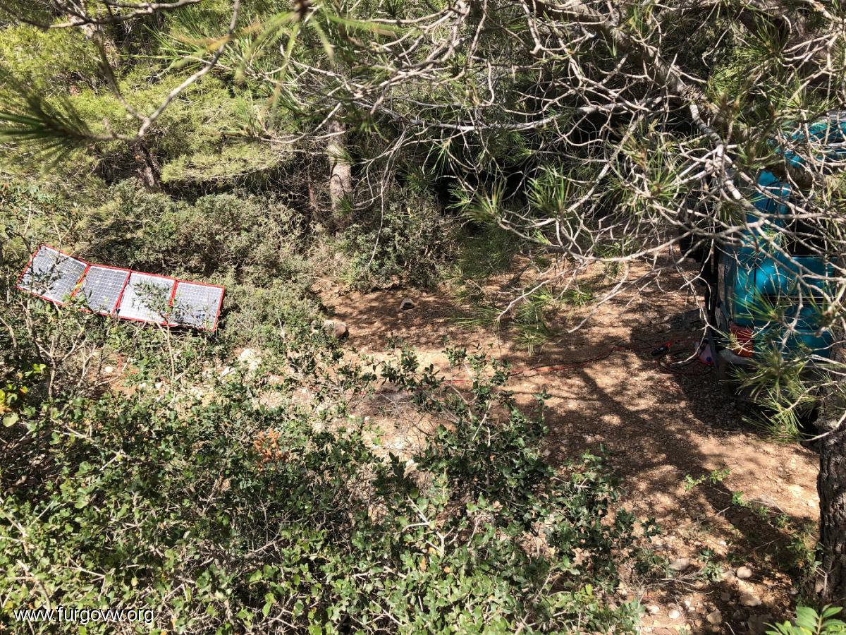

Aquí se pueden ver las placas solares a popa de la furgo y a la distancia del alargo que me hice con cable de 6 mm2 de sección, para que no hubiera caida de tensión:
Creo que aquí se ve mejor la distancia, pero la maleza me impedía tomar una foto completa:
