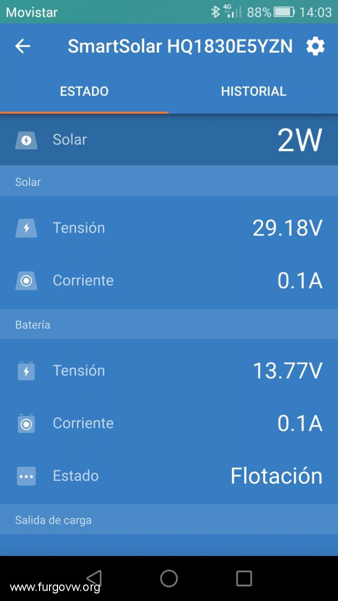

Buenas, hoy es el primer día k he podido comprobar la placa con la aplicación a las 14:00 de la tarde dándola el sol de lleno, abro la aplicación, y veo k la batería ya está en flotación, la placa con una tensión de 2W y 29v , pero mi duda es k veo solo 0,1A de carga.
Esto es normal??  O se reduce así al estar la batería ya cargada??
Creí k tendría k marcar más amperios en estas circunstancias de sol y demás....

Eso es porque está en flotación.Si le metes algún consumo importante puedes ver cómo se pone en modo carga inicial y suben los watios y los amperios.

ok, la verdad es k no le había enchufado ningún consumible todavía.
Le voi ha poner ahora mismo la nevera de compresor. Y ya os cuento.
Gracias y un saludo

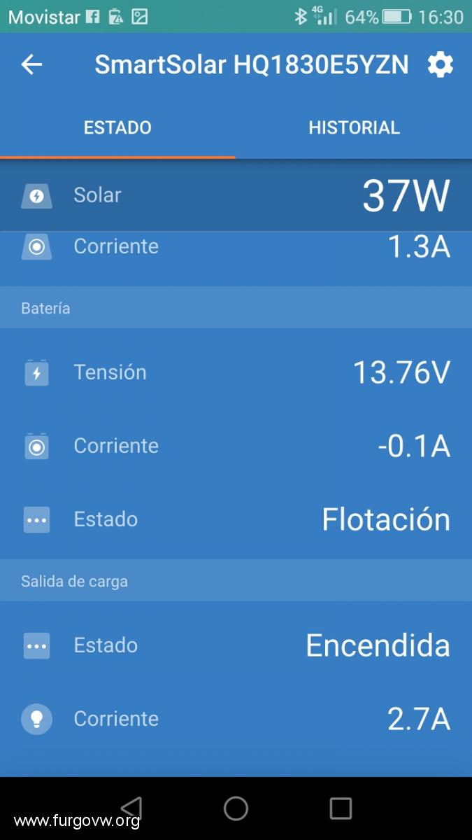

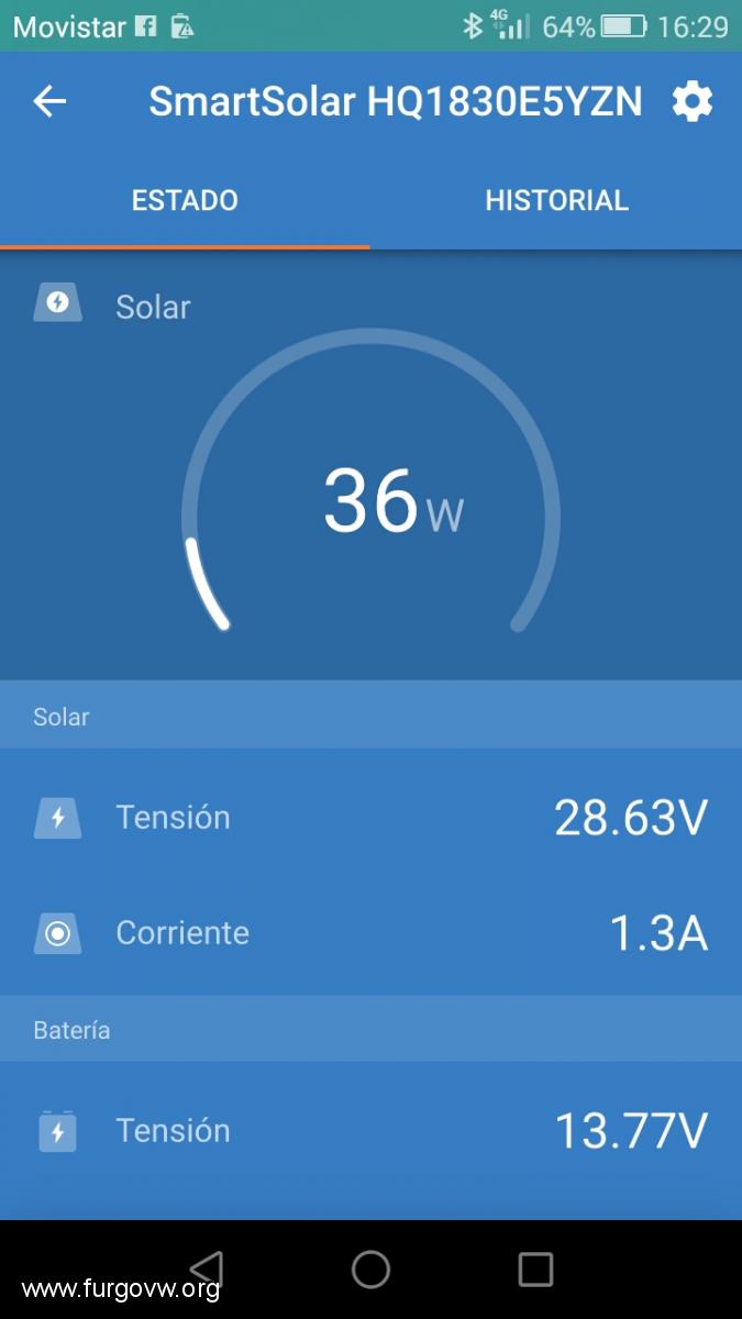

Efectivamente prisamata, en cuanto enchufe la nevera subió dicho y hecho.
Aki pongo una foto de la aplicación
amr
En esta otra captura es la misma pero más abajo donde veo en el consumo los amperios k consume la nevera
amr

No debe de estar muy bien, pues mientras hacía sol la batería no salía de flotación, pero en cuanto se fue el sol duró tres arrancadas más la nevera, y eso k ya estaba fría.
La batería bajó a 12,60v, y ya la nevera empezaba a pararse.
Por eso deduzco k la batería no está bien, con 110A debería aguantar toda la noche y un día entero sin problemas no??
amr
Entonces en la aplicación, veré siempre los amperios k produce la placa a razón de lo k consuman los consumibles y absorba la batería, asta el máximo k pueda producir la placa??
Osea k si la placa no tiene consumos, ( ni de consumibles ni de batería) y está a pleno rendimiento a pleno sol, diríamos k no produce nada más k un pequeño mantenimiento??

A ver Rokopep, me explico mejor:
En la furgo no he puesto nada todavía, lo sigo teniendo como cuando lo he probado ( placa solar en la calle, el regulador dentro del garaje, la batería de 110A de ácido enchufada al regulador, y nada más, y ahora para probar enchufo la nevera.
16:30 de la tarde, pleno sol, batería en flotación a 13,76v, y es cuando enchufo la nevera a la salida de consumibles del regulador.
La nevera arranca, empieza a enfriar asta k alcanza su temperatura (4° k esba lo k la tenía programada) y se para, cuando vuelve a subir la temperatura al rato vuelve a saltar la nevera, y así sucesivamente, con la batería siempre en flotación, lo cual deduzco k se está alimentando directamente de la placa. Asta ahí yo creo k todo correcto.
En cuanto cae la tarde-noche,y la placa deja de producir, la nevera empieza a tirar de la batería y dura  unas 4 arrancadas y veo k la nevera se para y arranca sin llegar a su temperatura y la batería está a 12,29v o 12,60v ya no estoi muy seguro... De ahí deduzco k este tocada esa batería.
El consumo de la nevera 2,5A me parecen normal, no creo k este mal, imagino k sea de la batería.
Mañana lo volveré a probar, por curiosidad porque esa batería me da igual ya k de auxiliar pondré una Ultracel de 100A AGM como la tuya, asta ahora son solo pruebas.
