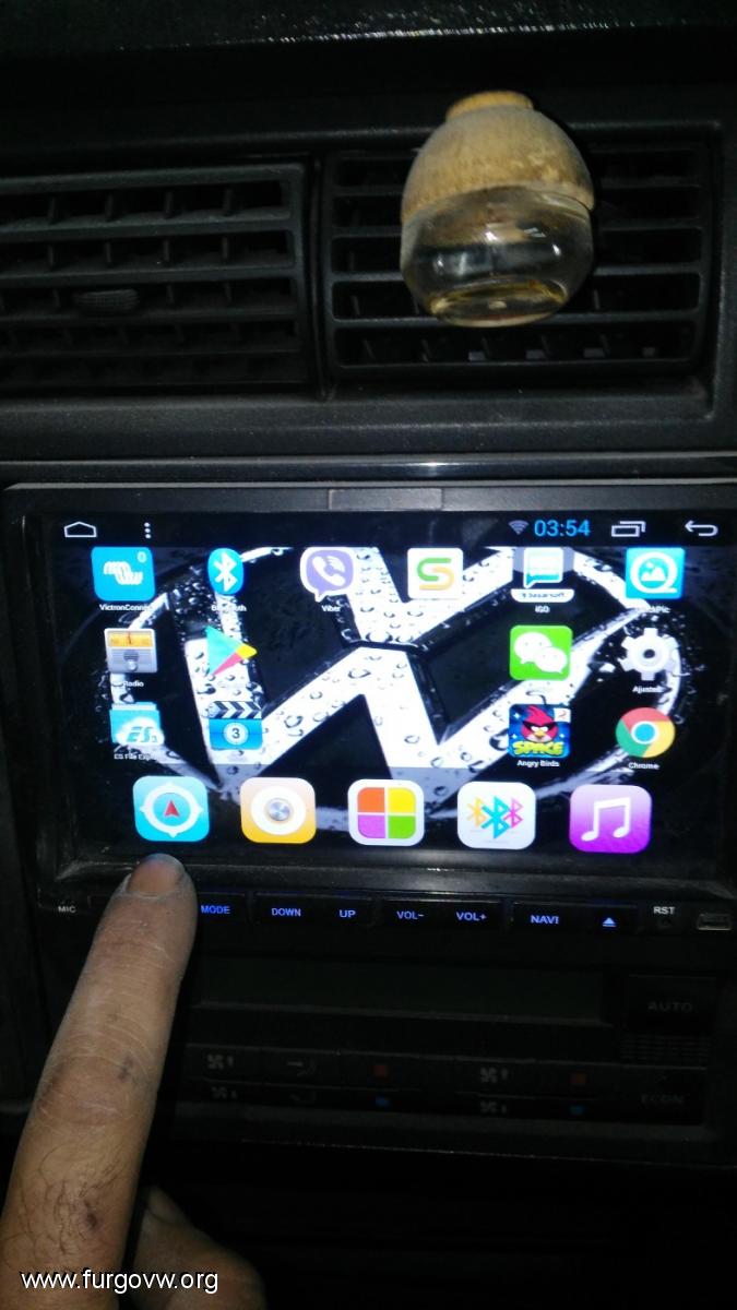

Esta es la pantalla inicial, abajo onde tengo el dedo está el GPS, y arriba a la izquierda la aplicación del victron.
Le doy al GPS

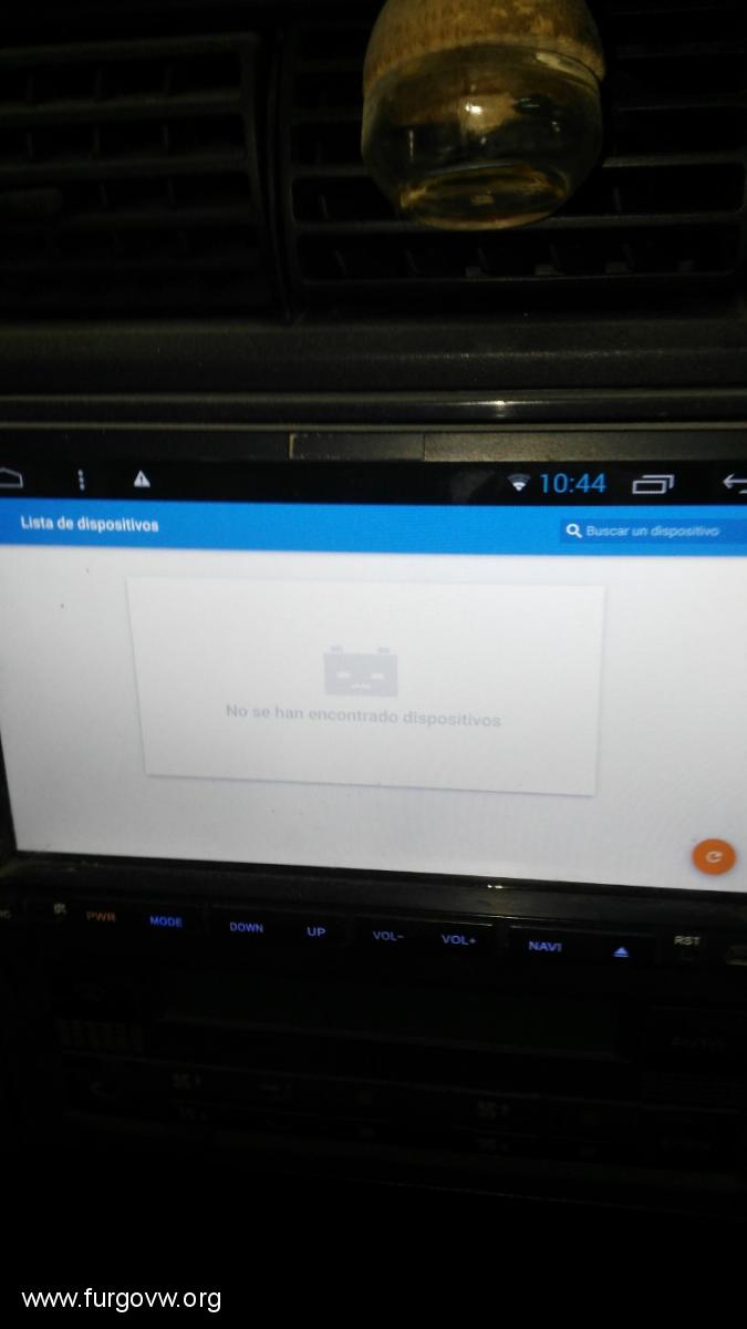

Y me carga la aplicación pero no me encuentra el regulador.

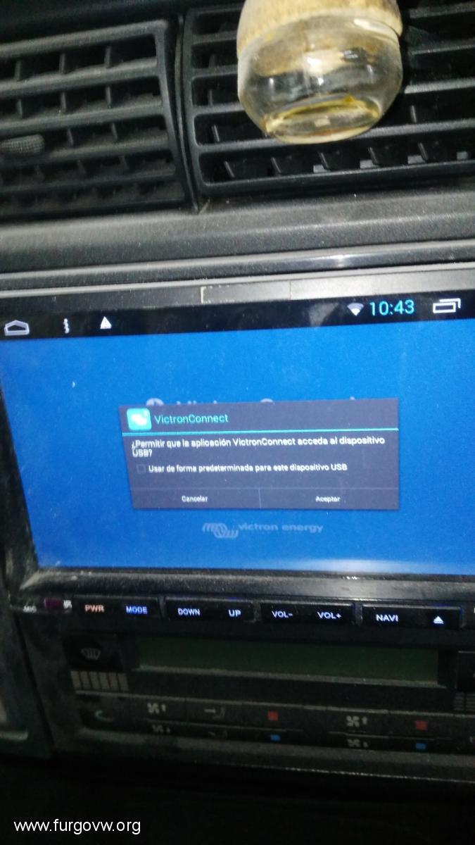

1) imagino que el bluethoot lo tienes activado en la 2DIN, si? porque no veo ninguna icona ahi como recibiendo señal (de echo me extraña que te pida si quieres acceder al "dispositivo USB", si es por BT no debería conectar con ningun USB (o eso creo)...

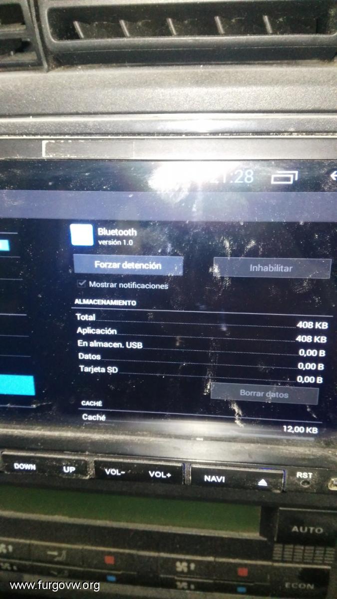

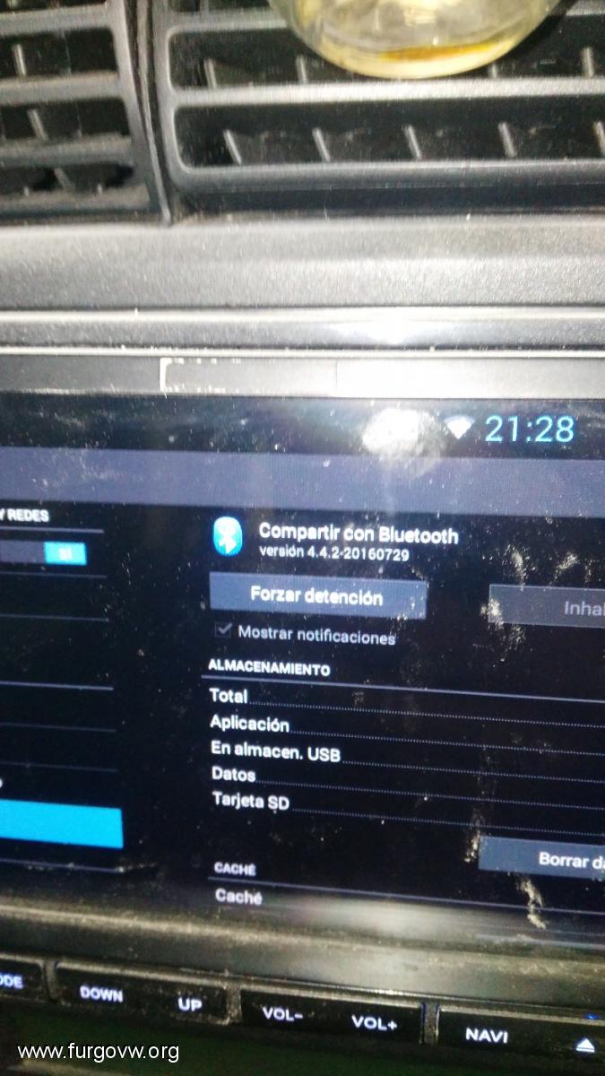

A sí k los tiros van ha ir poray por la versión del bluetooth de dos din. Me voi a aplicaciones y miro y me salen 2  bluetooth y me confunde porque en una me pone versión 1 y en otra me pone compartir  con bluetoth y abajo, versión 4.4......

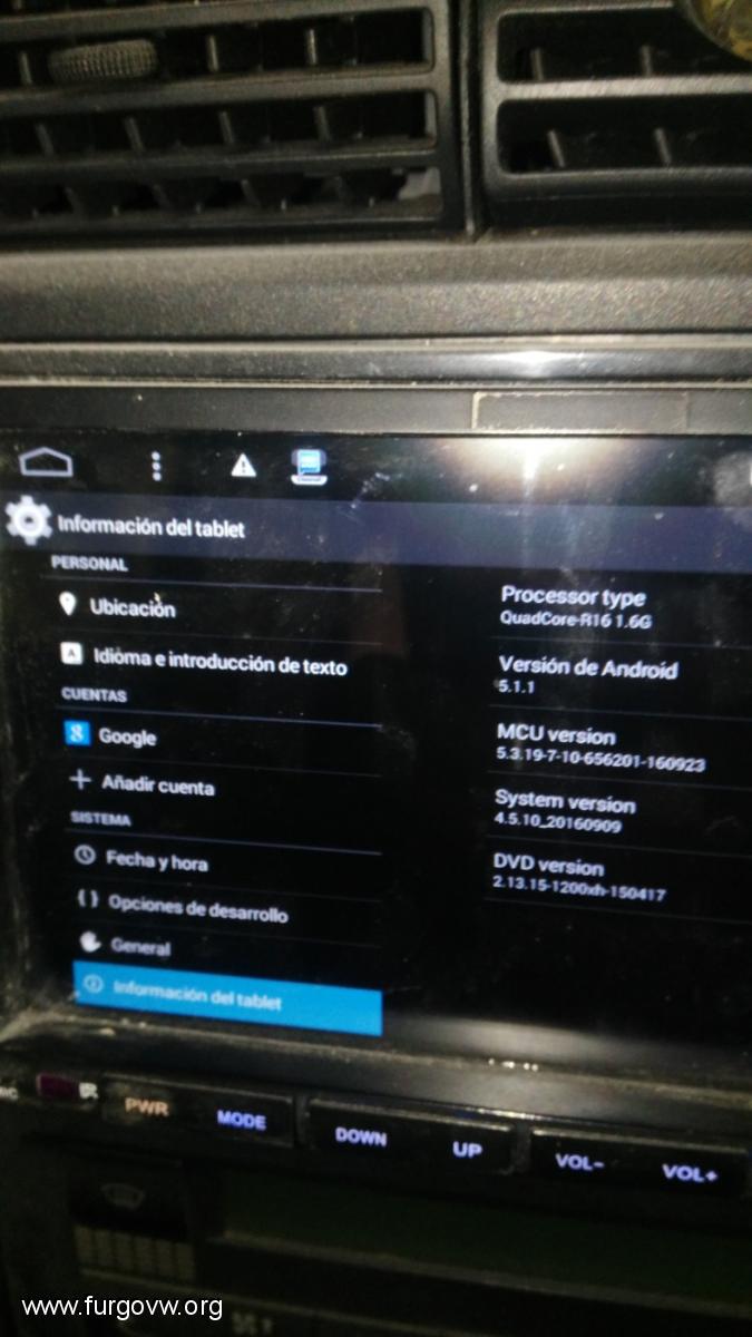

supongo q si, supongo debes  conectar el 2DIN al wifi del movil para ello, no? ...  En todo caso veo que la version de android que lleva el 2 DIN es una 5.1.1, o sea que en ppo no hace falta actualizarla.
perooooooooo, ahora que sabemos que es una 5.1.1, igual tenemos otra posibilidad para arreglar el problema: ten en cuenta que todas las versiones de Android a partir de la 5 parriba necesitan tener habilitados los permisos de acceso para victron a los "servicios de ubicación". Es decir, a parte habilitar la ubicacion del GPS tienes q hacerlo tambien para andorid, que tiene su proprio servicio de ubicacion de los güevos...  .loco2 .loco2
Entra en las Configuraciones de Android  → applicaciones → VictronConnect y la madre q lo pario → Permisos y luego cuando estes en permisos habilita los permisos de ubicación/localización. El recorrido que te comento con las flechitas igual no te sale en el 2DIN tal cual te lo pongo, pero mas o menos veras que es así.  Si una vez hecho esto no te va, lo unico q se me ocurre es que desinstales la aplicacion de Victron y vuelvas a instalarla... .panico .panico
