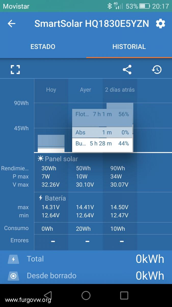

Al final paso directamente de carga inicial, a flotación, sin pasar por absorción, sin llegar a dar el Sol a la placa.
Pues ahora mirando la aplicación en el historial veo lo k comentaba ayer ir la mañana, cuando decía j paso prácticamente de carga inicial a flotación.
Si pincho en el día correspondiente me dice los tiempos de cada estado.
Prácticamente 1 minuto en absorción

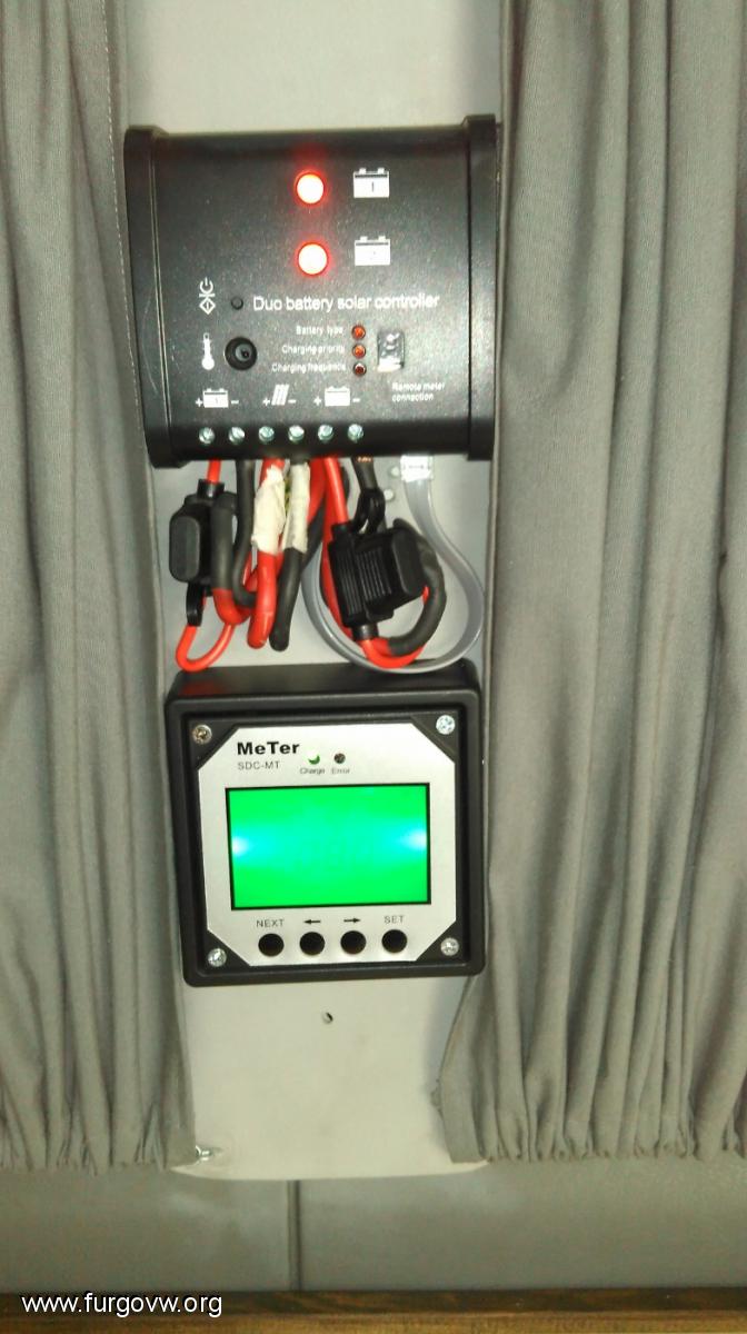

personalmente lo veo muy claro, baypasas la salida desde el regulador a bateria (cable negativo) por el shunt ese, y en el puerto RJ12 que lleva éste le metes el macho del adaptador RJ12-->RJ45, a la hembra le empalmas el cable que te viene ya con el MT50 y listo. A nivel teorico lo veo todo correcto, a nivel practico no puedo asegurar porque no lo he hecho, pero no hay fallo vamos, a menos que los lumbreras de victron no hayan hecho alguna de sus hazañas tecnologicas  .meparto .lengua2 Pero en este sentido diria q no, porque la misma Victron comercializa el shunt precisamente para meterle su propio monitor con conector RJ12 (creo que son los unicos que tienen monitors con RJ12..). Si te lo piensas lo que vas a añadir a ese circuito solo es el adaptador RJ12-->RJ45, para poder usar otro monitor no original. Ademas hay q tener en cuenta que el monitor lo conectarías al shunt, es decir no iría directo al regulador, donde si que podria haber problemas de reconocimiento entre marca oficial y no... pero el shunt debe admitir cuanlquier cosa que se le enchufe con RJ12. No veo porque no debería de funcionar..
A ver si alguien aporta mas datos, pero yo por mi parte lo veo claro  ;)
PD: por cierto amr, ya imagino que lo tienes en cuenta, pero como se que estas con mil cosas a la vez te lo recuerdo igualmete q nunca viene mal: ahora que tienes la furgo pelada por dentro, aprovecha para pasar todo el cableado de la instalacion fotovoltaica y tal para esconderlo detras de guarnecido y mobiliarios (yo lo fije con cinta americana a chapa para que luego sea mas facil colocar los paneles). Piensa bien donde quieres poner el regulador y monitor para tenerlos a mano y a la vista sin agacharte o cosas raras(yo lo he puesto en el pilar C y cabe todo de maravilla, te dejo una foto ;)) . Otra cosa a tener en cuenta es que el shunt ese va alimentado con su tension constante, o sea no funciona como si fuera un fusible con entrada y salida, sino que también tiene sus cable (independientes respecto al circuito de 12V) para alimentarse desde la misma bateria (ya te vendrán con el shunt y con conectores rapidos). Por lo tanto habra q rener en cuenta tambien esos cables, que son finitos..
asi lo puse yo en el pilar C, aun faltaba rematar para esconder esos cables a la vista...
saludos  ;)

yo no me preocuparia por ello,
si ha estado en absorcion 1 min, o se na de na.., es porque la bateria estaba cargada a tope y no necesitaba absorber carga alguna!
como te dije por ahi esos reguladores de victron tienen un funcionamiento muy interesante y bueno a la vez: las tres fases separadas. Por lo tanto lo que pasa es que en cuanto hay luz suficiente como para llegar a la tension minima necesaria para producir energia (en tu caso al ser un panel de 54 celdas será sobre los 26/27 V) entonces el regulador se pone en fase inicial y "recoge" toda la energia que puede (hablamos de horas incluso) y cuando ya está bien cebado pues libra esa energia hacia la batería entrando en fase de absorcion (realmente es la batería la que mama de él..) hasta detectar que la bateria esta a tope, y entonces ya se relaja poniendose en flotacion. Cada dia al salir el sol te hará lo mismo, pero si la bateria esta cargada porque no usaste ni 1A de la carga del dia anterior, pues pasará enseguida de Inicial a Flotacion. O sea esta todo en orden  ;)
Dicho de otra forma aun mas chorra ...si te fijas en los valores que te da el movil, a la derecha veras el porcentaje de actividad del regulador. Pues la suma de toda la actividad da 100%, habiendose repartido el trabajo entre un 56% de la fase inicial y un 44% dela fase de flotacion. Lo preocupante sería si la soma de esos valores te diera 80%, por ejemplo, marcando 0% de absorcion... entonces la pregunta sería, donde carallo se ha metido ese 20%??

Lo del regulador y el historial te entiendo perfectamente, lo k keria decir es que lo que vi que hacía el regulador es exactamente lo k registra luego el historial, osea k va  muy bien. Lógicamente si la batería hubiese estado más descargada,  ni la hubiese podido cargar solo en carga inicial, hubiese necesitado un tiempo en absorción.
Ahora le pondré un consumible para seguir observando su comportamiento.
