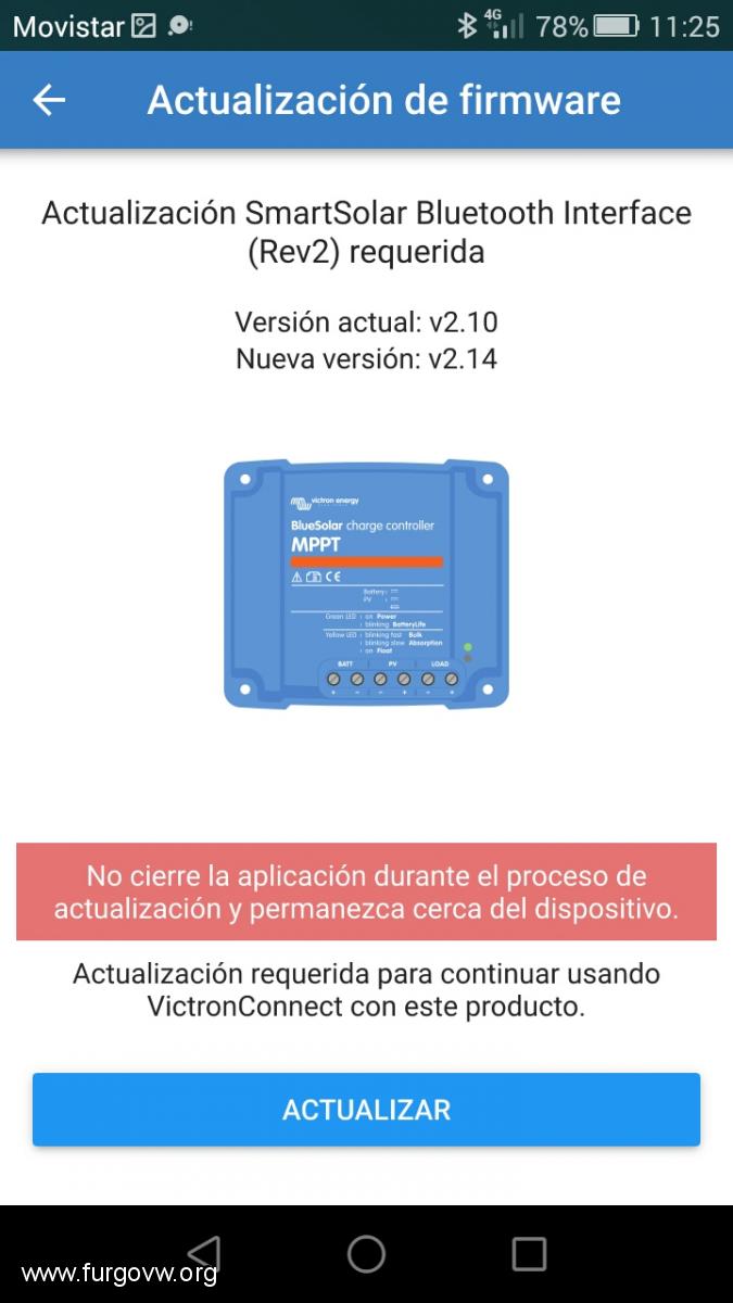

A abrir la aplicación me sale esto.
Y cuando pincho ahí  se encienden los 3 des del regulador parpadeando 3 veces. Osea k de alguna manera está conectado no?? Pero en el bluetooth del terreno no me aparece el regulador..

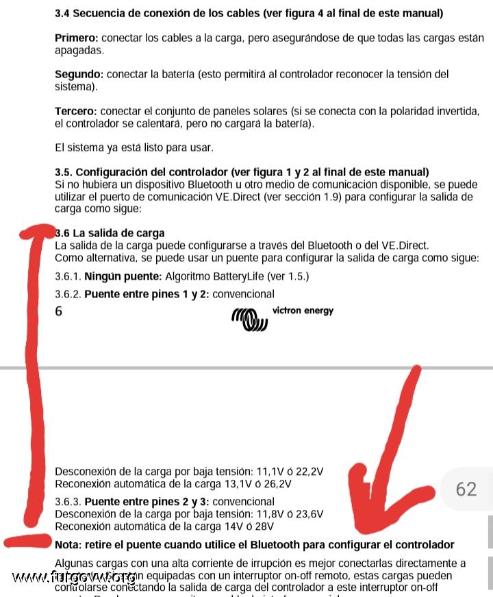

es que si no quitas el puente no puedes configurar el bluthoot ....
igual necesita actualizar todo eso y ya luego empieza a ir, lo has desemparejado y vuelto a emparejar?

Cita de: roKopep en Marzo 30, 2019, 13:01:36 pm

E instalado la aplicación al Samsung y el bluetooth me reconoce el regulador pero al meter el pin me dice k no se puede conectar con SmartSolar....
Tendré k bajar una aplicación más actual??
Me pone como k tengo la 2.10 y hace falta la 2.14 en la imagen de arriba
roKopep
estupendo, los valores son ideales!
claro, igual no te va porque necesitas actualizar a la 2.14. Si aun no lo has hecho, actualiza y mira a ver si te funciona
