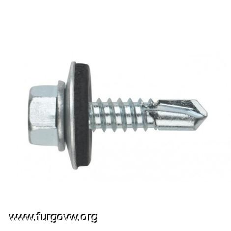

No pongo en duda la fortaleza de sika (lo he usado y he tenido que despegar/cortar echando sudores) pero a parte del sika se le puede añadir unos tornillos autorroscantes con arandela de goma, que no hace falta desmontar nada y segurísimo que no entra agua...

Si kiyo, pero una vez k taladras el techo, yo pondría   tornillos, con su tuerca y arandela para k haga base.
Ese roscachapa k has puesto, no lo usaría nuca para un techo, porque la chapa de un techo tiene 1mm de grosor, y si kieres apretar en condiciones para k la goma de la arandela haga su función, y kede bien sujeto, al  tener el techo solo 1mm de grosor enseguida se pasará de rosca, o con el tiempo y las vibraciones se acabarán aflojando.
Ese roscachapa va bien para atornillar en chapa a partir de 2 o 2,5 mm  k ya tiene grosor para hacer rosca y poder apretar bien.

. Al final estarías dejándolo como quién dice solo pegado, con un agujero y ya k se taladra, lo interesante sería poderlo apretar bien.
La marca Sika va muy bien, la Bostik la verdad es k nunca la he usado.
