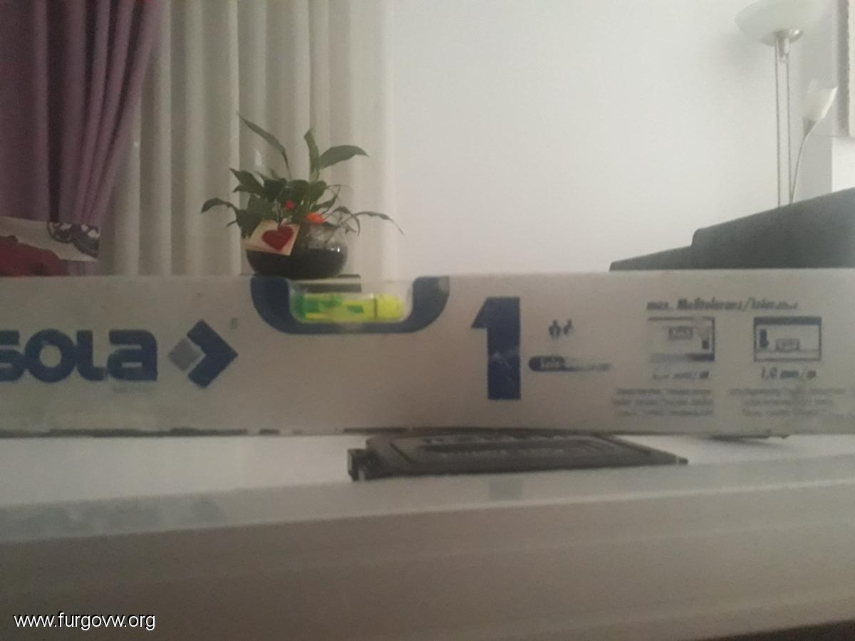

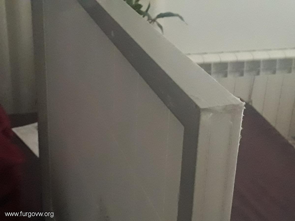

Ya tengo las placas, y una consulta entre la caja de diodos y la placa hay como medio centimetro de hueco ,si quito el marco o lo corto para reducir atlura habria algun problema de que esa caja este en contacto directo con la chapa por tema de temperatura?
Y otra,tambien he pensado en ponerla directamente sin dejar ventilacion pero agugereando todo el perfil y que de esta manera ventile,seria suficiente?
Kiyo74
Argibay ¿qué grosor tiene la cajita de los diodos?
Argibay
Kiyo74
Argibay
