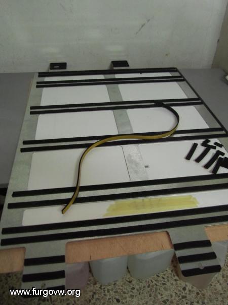

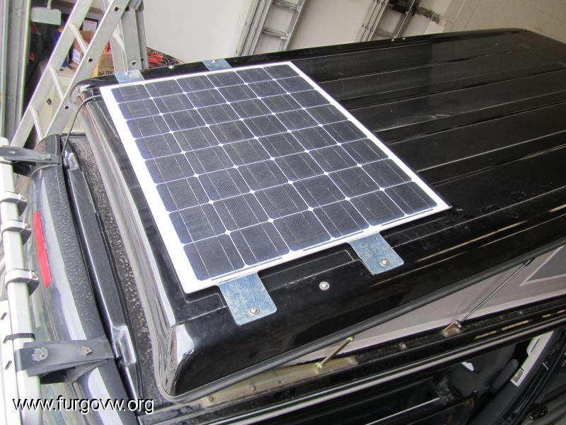

Pero eso es para una placa rígida, yo aún estoy con la fijación de mi panel flexible. Que no se que poner, si Policarbonato de 4mm o de 10mm pegado al PV
Ya se que de 10 refrigerará más .. pero si me vale con 4 y funciona también bien lo prefiero, por eso de la discreción.
Entendido!! No me había dado cuenta.
Como dice kiyo tampoco son tan difíciles de fabricar, al fin y al cabo, la escuadra solo te hace de guía, lo  k va ha situar la placa al final va ha ser el espárrago cuando pase por el agujero de la placa.
Y si el techo es  con "canaletas" como el de la foto, yo le pondría unas tiras de  policarbonato de 4mm pero solo en la parte alta del las canaletas del techo(donde solo tocaría la placa) así te refrigeraria por completo.

Si te fijas bien en la foto, la placa una vez sujeta, tampoco llega ha tocar la escuadra
