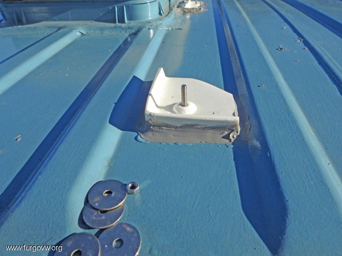

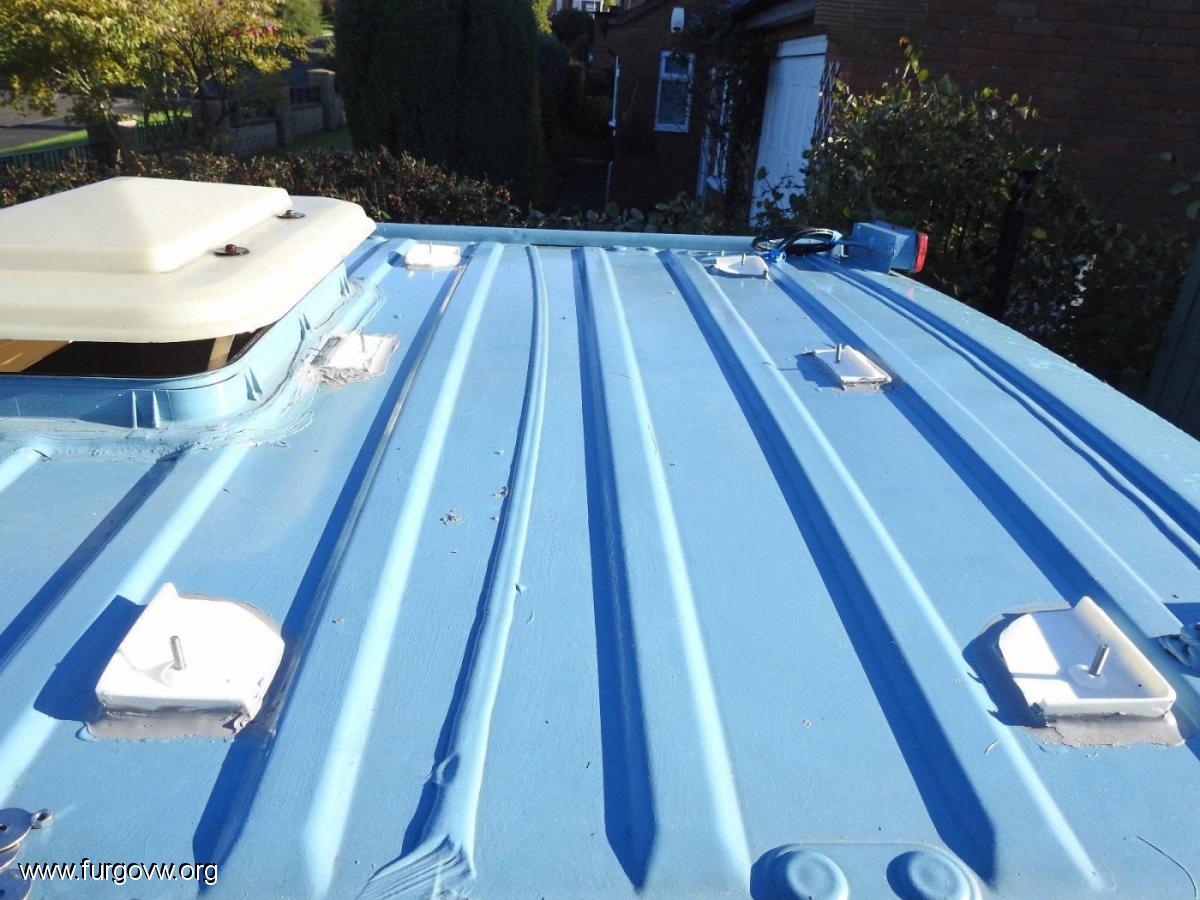

Cita de: gcm.alco en Octubre 29, 2018, 19:49:38 pm
Me gusta mucho, tienes exactamente de dónde son esas piezas o como se hacen o consiguen?.
Las vendían por ebay. Las fotos las pude colgar porque las tenía guardadas en mi pc. Estoy harto de buscar al vendedor pero no doy con él....  :-\
También digo que no es complicado hacerlas con chapa inox y tornillos inox. Bien pegadas con sikaflex o similar y ala....

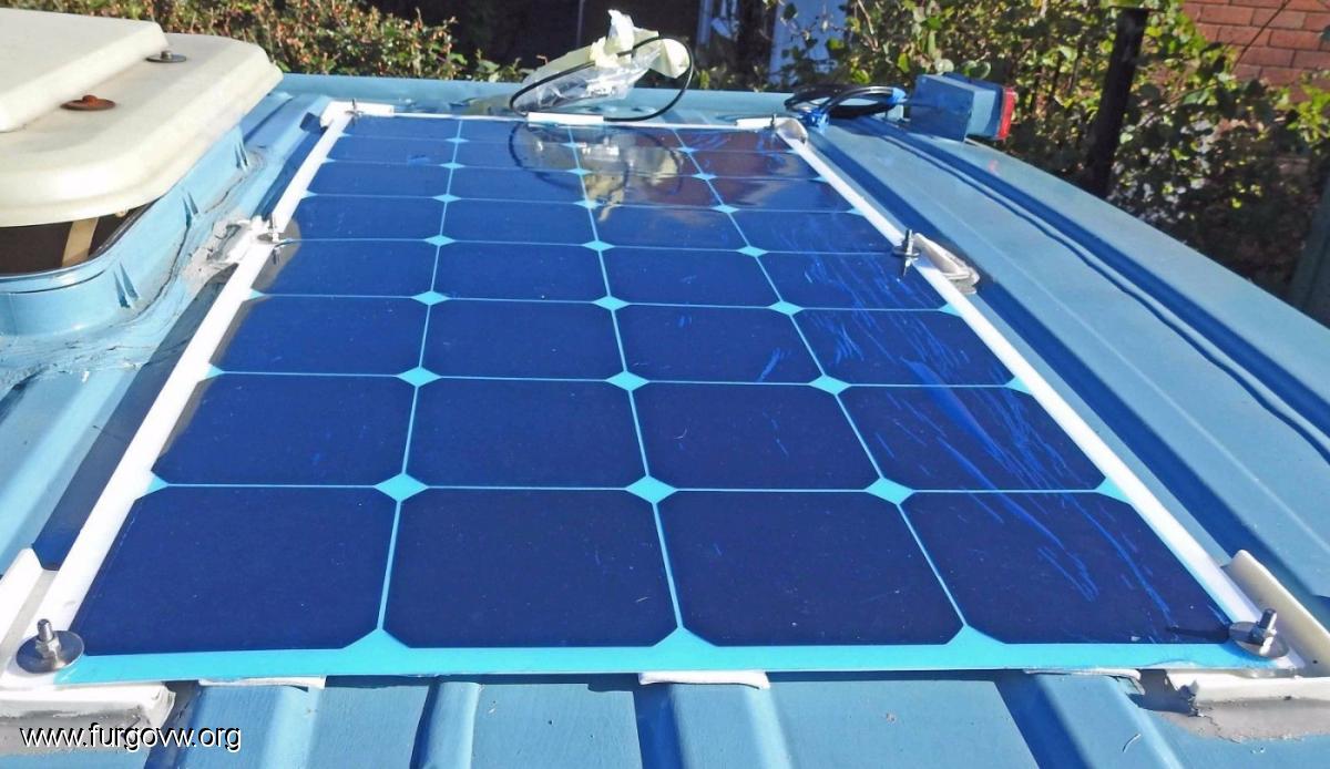

Pero eso es para una placa rígida, yo aún estoy con la fijación de mi panel flexible. Que no se que poner, si Policarbonato de 4mm o de 10mm pegado al PV
Ya se que de 10 refrigerará más .. pero si me vale con 4 y funciona también bien lo prefiero, por eso de la discreción.
Peugeot Boxer L1H1 Combi 2017. 5 Plazas para Viajar. 4 para dormir.  Camperizada y a medio terminar. Calefacción China, Agua Caliente Kampa, Deposito 50l, Segunda Batería 100ah, Panel Solar flexible Chino, y Regulador Victron.
Por Hacer: Instalación Toldo Dometic Perfect Wall , Mesa Interior ( Invento) , Inst. válvula mezcladora agua caliente, etc
Kiyo74
Si el techo de la furgo es como el que se ve en las fotos, no hace falta ni el panel de policarbonato, refrigeraría por las hendiduras de los nervios del techo....
