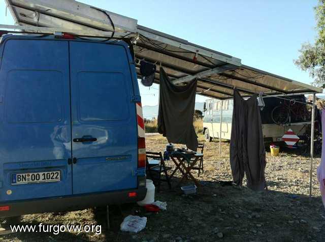

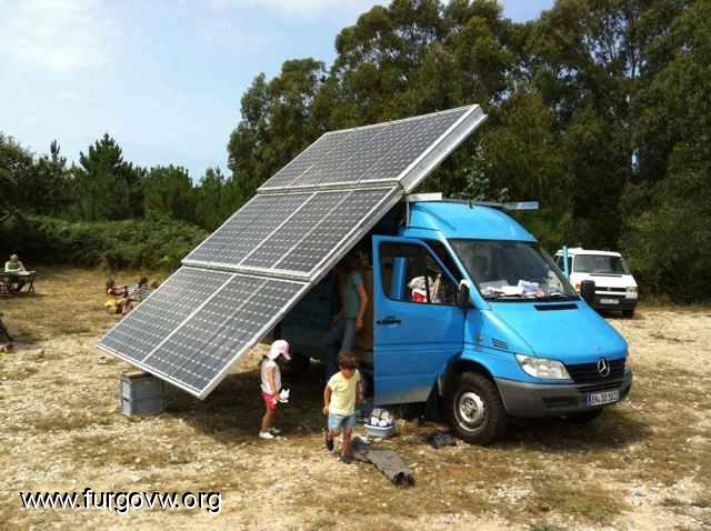

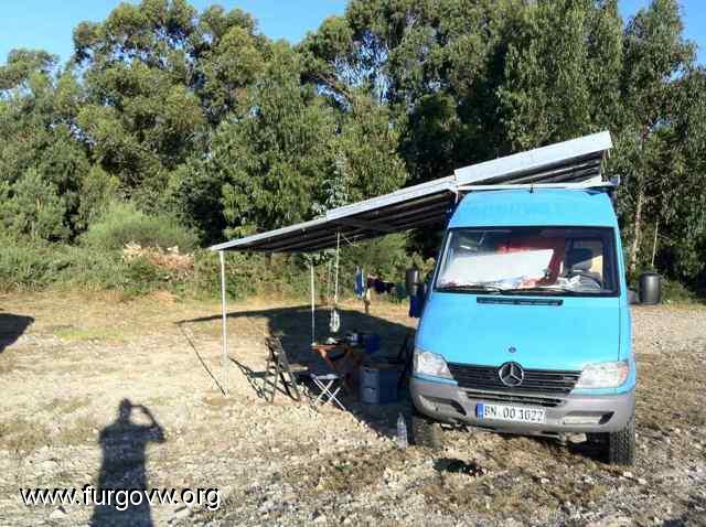

Vamos a dejarnos de chuminás y hagamos un tinglao de estos.... ;D .baba .palmas .meparto
Claaaaroooo!!!!
Y la calefacción se podría poner de suelo radiante, como no se me habrá ocurrido antes!!!
.panico .panico .panico .panico
Kiyo74
Cita de: el jaijo en Octubre 18, 2018, 22:17:31 pm
Claaaaroooo!!!!
Tiene que ser un gustazo andar descalzo por un suelo radiante.... .baba
Animate!!   ;) .meparto
provisor
 Ademas que así te ahorras el toldo ...  ;D
Kiyo74
Cita de: provisor en Octubre 19, 2018, 01:54:01 am
No vas mal encaminado....  ;D

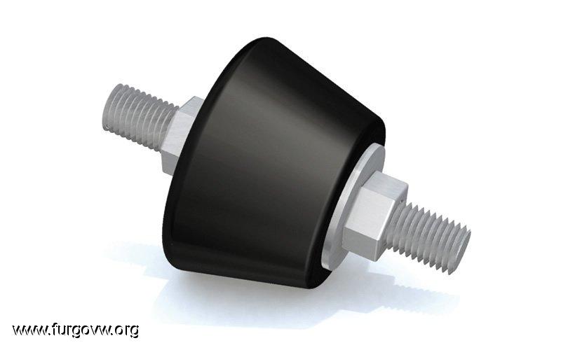

A ver, una duda....
Estoy dándole vueltas a como fijar la placa en la furgo.
Se me ha ocurrido sujetarla con unos silentblocks de los usados para los aires acondicionados tipo estos
No he visto nadie que los use y como no me creo más listo que nadie, quería ver cómo lo veis, no sea se me pase algo por alto.
La idea sería poner en tornillo (de inox) al marco, después el silentblock (con un poco de masilla para que no cuele el agua) taladrar el techo de chapa, debajo poner una pletina y arandela gordota para que reparta la presión del anclaje y tuerca de seguridad.
Cómo lo veis??
