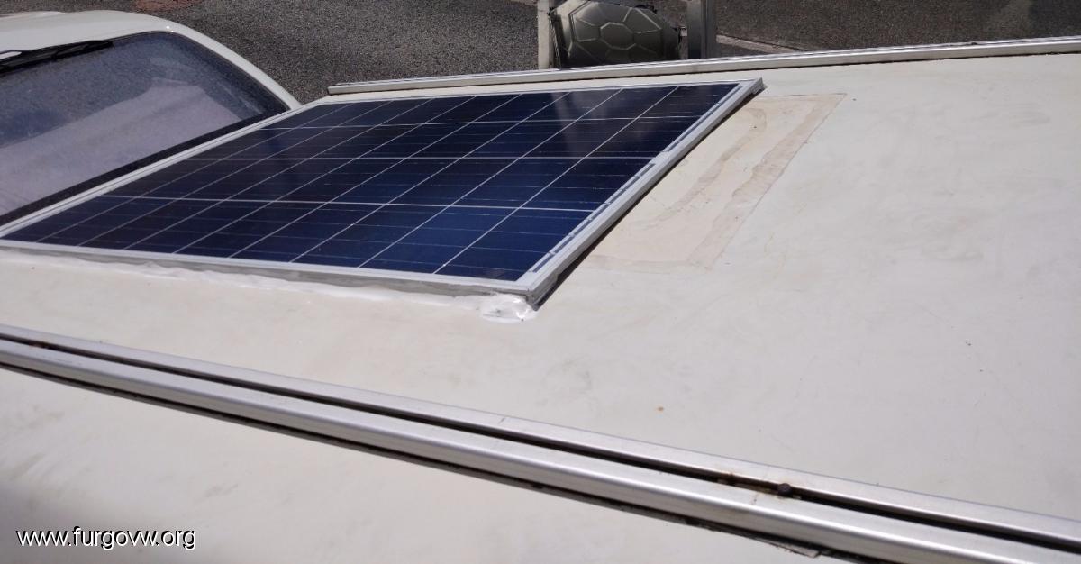

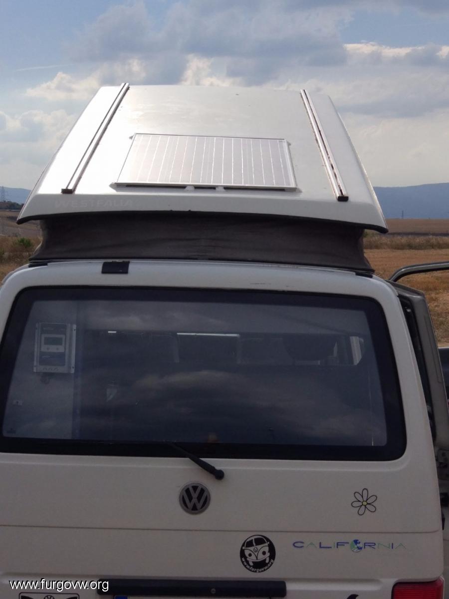

He pensado  en modificar  los perfiles  de los costados  de manera  k en la parte delantera  este tocando en la fibra  y vaya ganando su altura  original o un poco menos  hacia detrás, tipo aleron.
Así refrigera y tambien la disimulo algo no??

Cita de: amr en Octubre 17, 2018, 00:11:23 am
Podría ser...

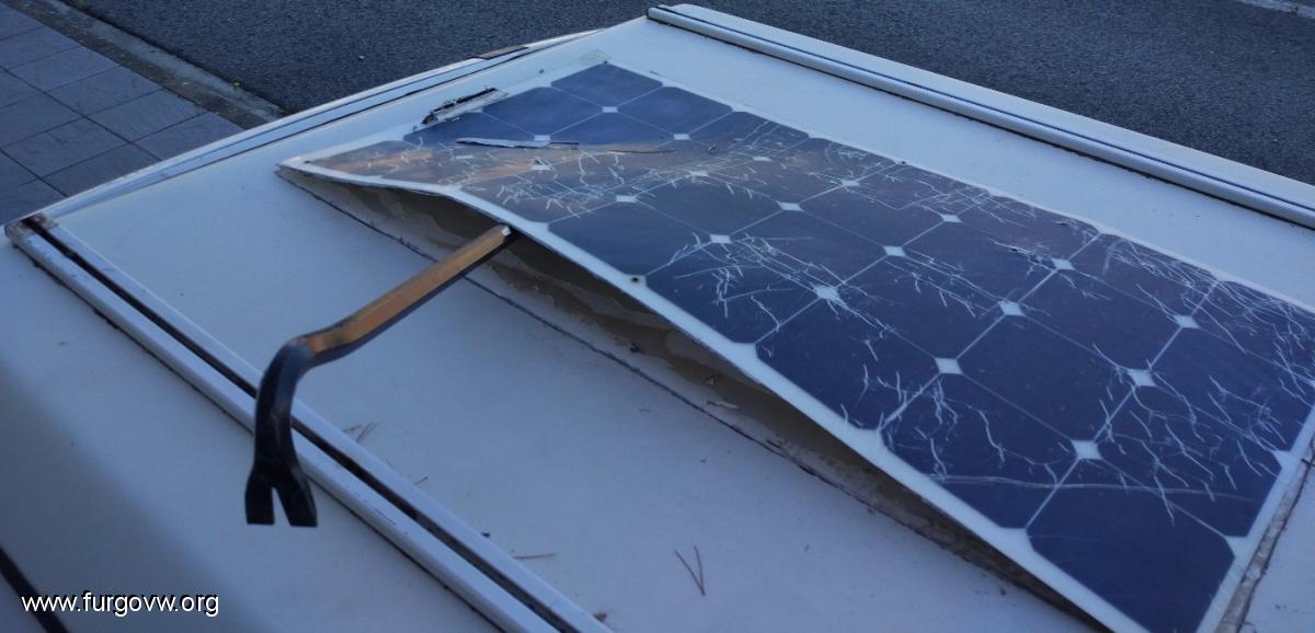

Mira una muestra de uno que tuvo que despegar el panel flexible....

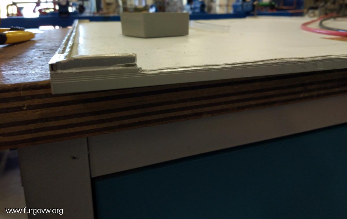

Y después hizo esto, recortó parte del marco...
Y le quedó así....
Y le quedó así....
.meparto .meparto .meparto Madre mía menuda herramienta  más sutil!!!
Mientras veía el hilo k enlazastes anterior mente lo estaba pensando,( el día k haya  k kitarlo...!!) pues la sika  pega mucho  y hace mucha ventosa!!
Aun así, llegado este caso, esto se kita  en un día de calor,  con un cable de bicicleta , no con una barra de uña!!!
Imagino  k estaría rota la placa?
En fin,  Gracias por las fotos  kiyo.  Cuando ponga la mía ya subo unas fotos también.

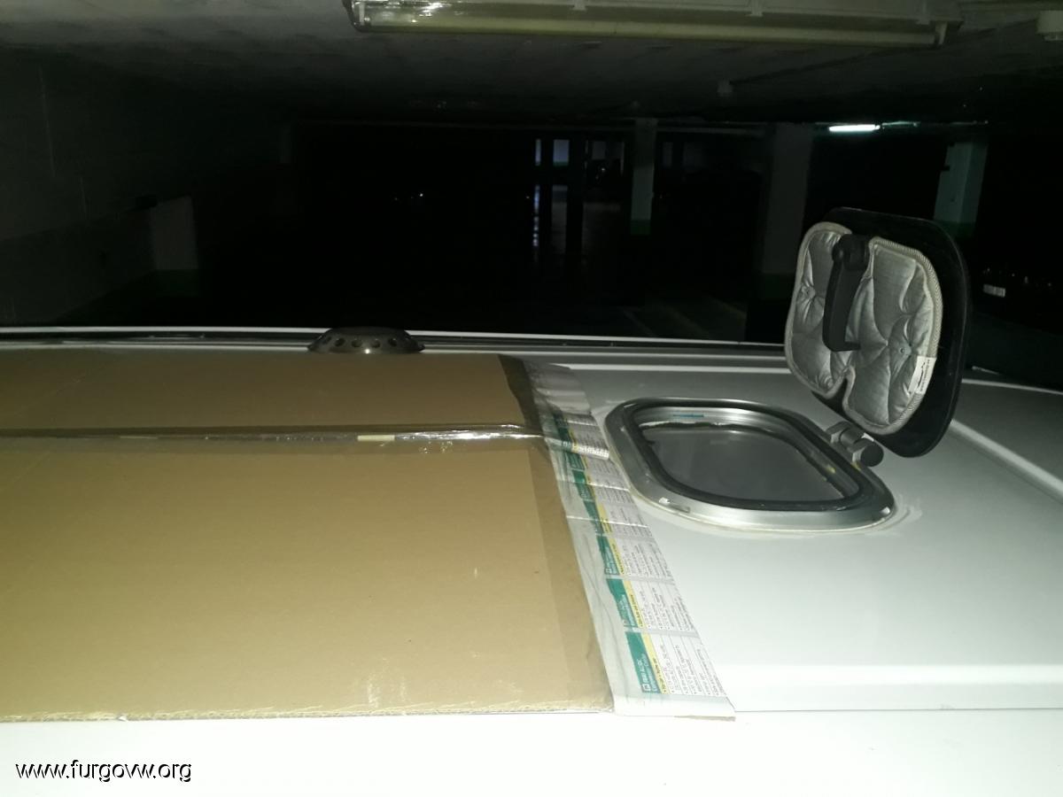

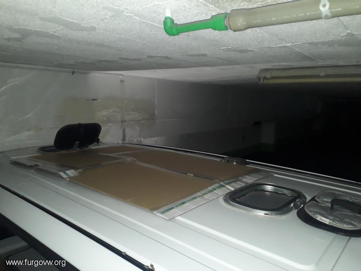

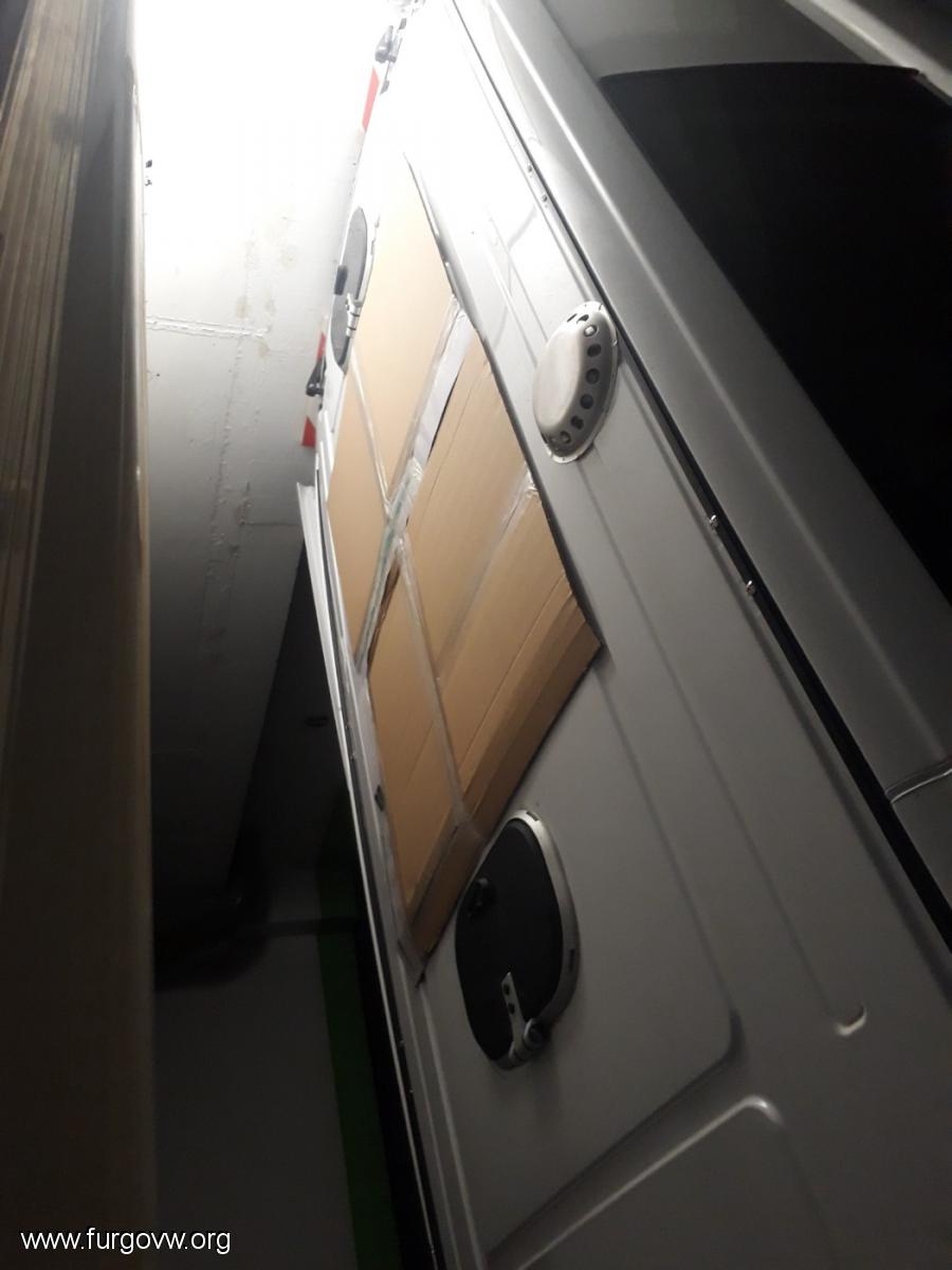

Bueno pues al final decidido dos rígidas de 100w modificando el perfil para rebajarle algo de altura.Se quedaría en 1,99 o 1,98 de altura.
Ahora a decidirse por el regulador.
Así quedaría la cosa a falta de pasacalles.
Kiyo74
Te ocuparían 1,34 de ancho.....no?
Argibay
Octubre 17, 2018, 16:46:13 pm #3849 Ultima modificación: Octubre 17, 2018, 16:50:37 pm por argibay
Si,son estos:
https://www.madridsolar.es/paneles-solares-12v/540-panel-solar-policristalino-100w-12v.html
Pero los pondré a la contra,de escotilla a escotilla tengo 1'40  y los 90 a lo ancho del techo,para dejar hueco al aireador,en la foto aparece pero no está puesto,estaba esperando por las medidas de las placas.

Cita de: argibay en Octubre 17, 2018, 16:46:13 pm
Si,son estos:
.bien  entonces ya las veremos cuando las pongas...
