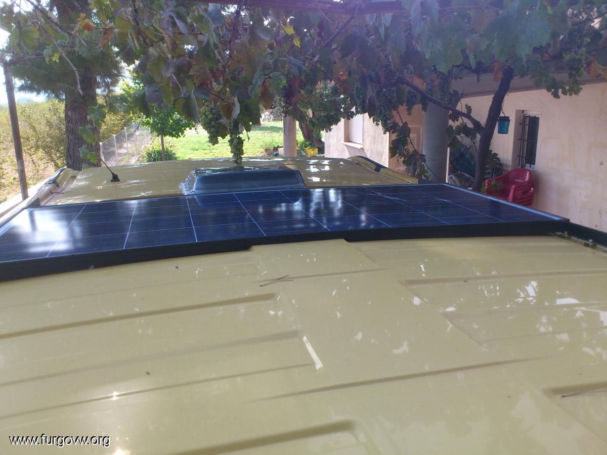

Si termino comprando de 150w.....el montaje será como el que hizo perolet...
Recortó el centro del panel para no ganar mucha altura....

Fue por eso, para evitar que fuera muy visible. Por eso le puso los ángulos, que eran de 30mm. Con unos de 40mm se vería todavía menos....

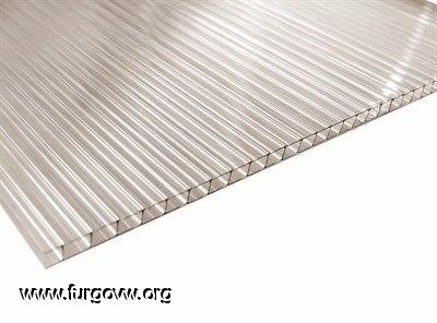

Por policarbonato , entiendo  k puede ser una especie  de plástico  con unos canales en su interior  como si serían  tubitos?? ( por donde  dices k pasa el aire a lo largo??
Y si si el techo  es de fibra.
Si ya no tiene garantía pues...una preocupación menos...
El policarbonato es lo que dices... .bien
