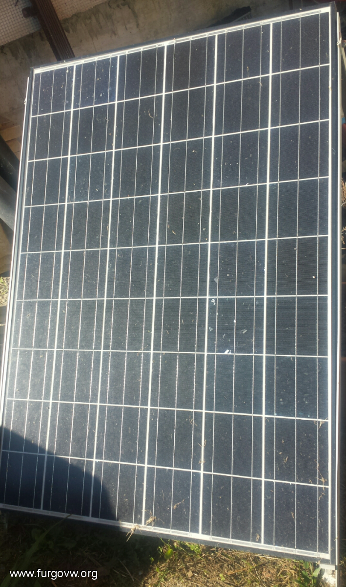

La pregunta es,  k tengo esta placa  solar de una instalación fotovoltaica  de las k obligaban a poner cuando edificabas una casa ( pues tampoco servía para gran cosa en una casa)  a parte de k kien lo instalo nunca lo llego a poner todo en buen funcionamiento  y se acabo  quitando  todo. Esta placa estaba conectada a un regulador ( k ahora mismo no tengo la foto aki pero la puedo sacar otro dia) y del regulador iba  a dos baterías de ácido de 200 amperios cada una, y después estaba el inversor de 1500W k es el k tengo  para la furgo.
Me podría valer para la furgo con otro regulador,  otra batería  de AGM...
No se donde he leído k para 12 v devén de ser de 32 celdas si no me equivoco.... En fin ando algo borracho  de datos de aki y de allí,  a ver k os parece.
Gracias y un saludo.
Stunab
Los paneles de 12v normalmente son de 36 celulas. En la furgo puedes poner el panel que te de la gana (ese te vale si te llega el espacio para montarlo), pero si quieres cargar con el una batería de 12v y el panel no lo es, tendras que poner un regulador de carga del tipo mppt. Cuando nos enseñes el tuyo podremos ver si ya lo tienes todo. Si te cabe una de esas baterias de 200A y esta en buen estado tb puedes ponerla.
Enseñanos tu regulador y con eso podemos afinar un poco más.

La verdad es k de medida esta muy bien pues mide 1 m de ancho y me cubre el techo  elevable por completo  ( a lo ancho )

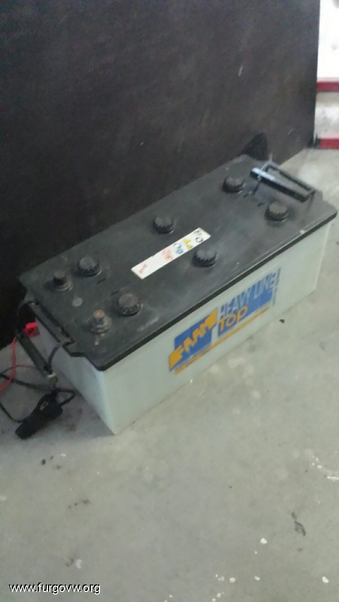

La batería es grande como la de un camión, la veo un poco grande para ubicarla por el tema de espacio ya k debajo del asiento del conductor  onde tengo la auxiliar seria imposible jiji.

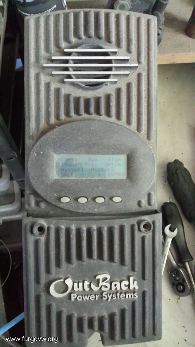

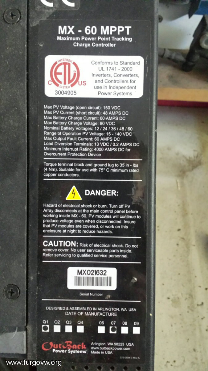

Este es el regulador k tiene y su etiqueta y también una de las dos baterías k llevaba
Stunab
¿Y no te has planteado poner a funcionar ese equipo en casa? Te puedes pillar algún panel más y hacerte una instalacion bastante apañada, el material es bueno. En mi opinion es excesivo para una instalación en una furgoneta. El panel y la batería por espacio, pero yo los pondria si me cupiesen. Si el panel te entra en el techo adelante.  En una t4 esa batería quizas te quite mucho espacio, pero si le encuentras hueco yo soy de meter cuanto más mejor. Ese regulador no lo usuaría para una instalación tan pequeña. Resumiendo, si estas interesado yo lo aprovecharía para hacer bien la instalación de casa. Si pasas del tema, puedes usar ese panel y pillarte un regulador mppt decente y más compacto por unos 100€ y una batería agm o gel de 100Ah que si te debería caber bajo el asiento. Espero haberte ayudado, con lo que decidas no dudes en preguntar.  ;)
