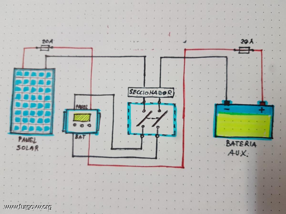

-Pues entonces, solo hay que llevar una alimentación independiente de la batería a la bobina del relé... Esta noche en el curro lo medito, modifico el exquema y lo comparto  ;D

 -Pues no consigo colocar el relé sin que este se alimente desde el regulador, aunque seccione desde la batería  .meparto
-Por un lado se me ha ocurrido algo así  :roll: a ver que os parece
-Se quita el relé y se utiliza un seccionador doble, para los negativos y buscando por la web he encontrado uno marino de 450A, aunque está diseñado para dos baterías, se puede utilizar para esta idea.
https://www.amazon.es/Osculati-14-923-02-terruptor-Bater%C3%ADa/dp/B00783909O/ref=pd_sbs_263_1?_encoding=UTF8&pd_rd_i=B00783909O&pd_rd_r=f14eef1f-a980-11e8-b7f7-33d0f6fc033c&pd_rd_w=88OTO&pd_rd_wg=zfp2C&pf_rd_i=desktop-dp-sims&pf_rd_m=A1AT7YVPFBWXBL&pf_rd_p=47a6b147-5a87-4159-99c2-b8020734f70c&pf_rd_r=G1CE673YZYC8W69RAXN9&pf_rd_s=desktop-dp-sims&pf_rd_t=40701&psc=1&refRID=G1CE673YZYC8W69RAXN9
-Vale una pasta, aunque de esta forma, evitaríamos que se nos averíe el regulador, con las consecuencias que lleva  .loco1
-Con este funcionamiento, cuando necesitemos desconectar el circuito solar, al utilizar el seccionador doble, siempre seccionaremos tanto la entrada como la salida de alimentación del regulador  .palmas
*La otra opción que estaba barajando  .malabares era la de colocar un interruptor crepuscular al lado de la ventana, regulando la intensidad de la resistencia, para que cuando haya luz, funcione el panel solar de forma normal y cuando no haya, que deje de alimentar un relé y este abra el circuito del regulador a la placa  :roll: porque he visto algún forero que tenía problemas con el retorno  .panico
-Bueno un saludo y buenas noches  ;)
pais
creo que le das demasiada importancia a un simple detalle, con tenerlo en cuenta es mas que suficiente.
Lo que hago yo es colocar un fusible en la entrada de la placa y otro en la salida, saco el fusible y listo

Cita de: Pequeño Iván en Agosto 27, 2018, 02:31:54 am
Creo que te falta algun fusible.
Hola Pequeño Iván, ese selector que has puesto de ámazon no se corresponde con el de tu esquema, ese lleva tres conexiones, una común y después otras dos que conectas con la común moviendo el selector, te lo digo porque yo lo tengo pero lo uso para seleccionar que batería cargar con la placa, la de servicio, la del motor o las dos a la vez. Y por cierto lo encuentras mas barato en ebay (sobre 14€).
https://m.ebay.es/itm/Interruptor-selector-bateria-doble-para-vehiculos-Marine-Rv-Barco-entrega-rapida/113159426236?_trkparms=aid%3D111001%26algo%3DREC.SEED%26ao%3D1%26asc%3D20160908105057%26meid%3Dc9187b03b7fd4e64bf99ff5a7af09d97%26pid%3D100675%26rk%3D2%26rkt%3D15%26sd%3D263798685845%26itm%3D113159426236&_trksid=p2481888.c100675.m4236&_trkparms=pageci%3Ac2e7e0af-a989-11e8-99cc-74dbd18082e3%7Cparentrq%3A789e7fda1650aad690c3071cfffffaef%7Ciid%3A1
Lo que tu quieres hacer lo haces fácilmente con un disyuntor/fusible rearmable como el que ha puesto kiyo74 páginas atrás.

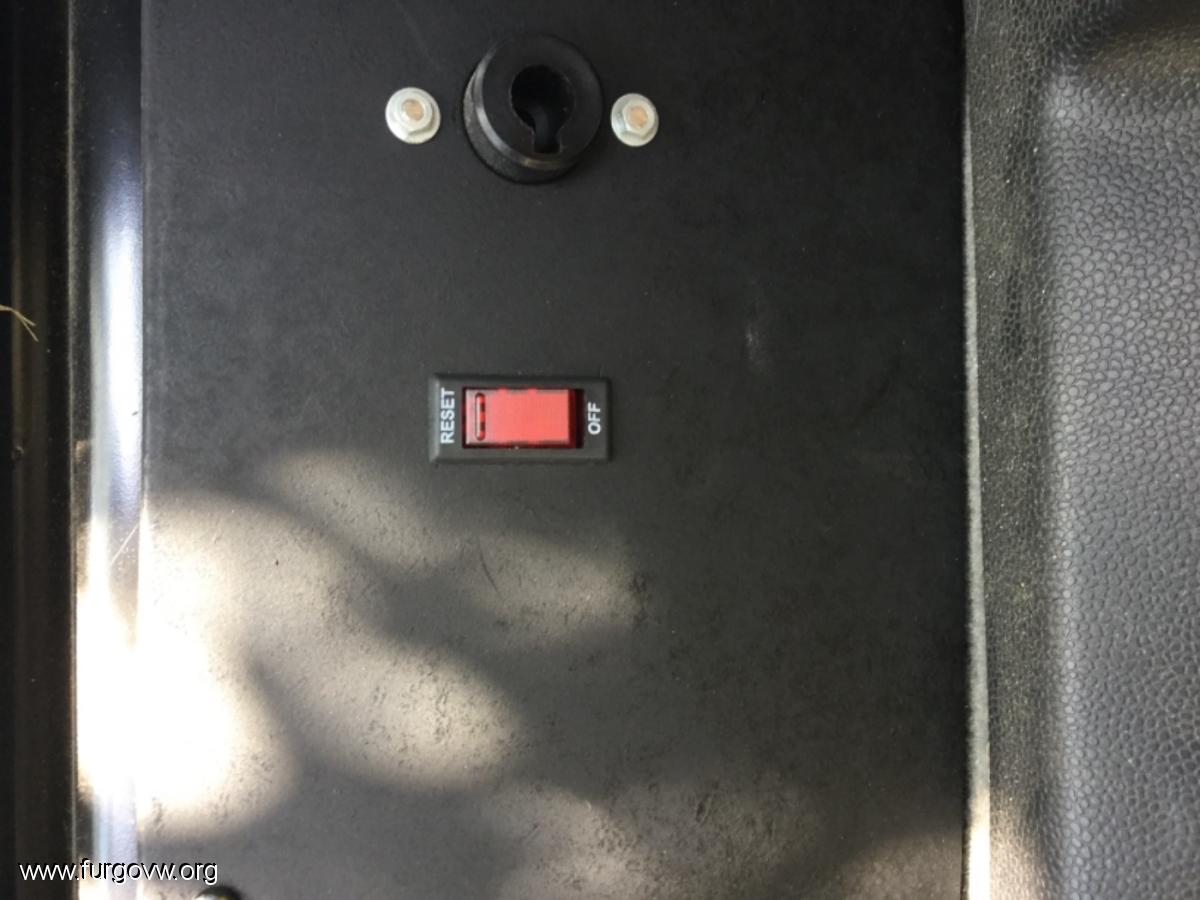

En el lateral del asiento, antes de la entrada del panel al regulador, llevo un disyuntor que uso de interruptor. Lo apago y así el panel ya no alimenta al regulador y se puede desconectar sin miedo.

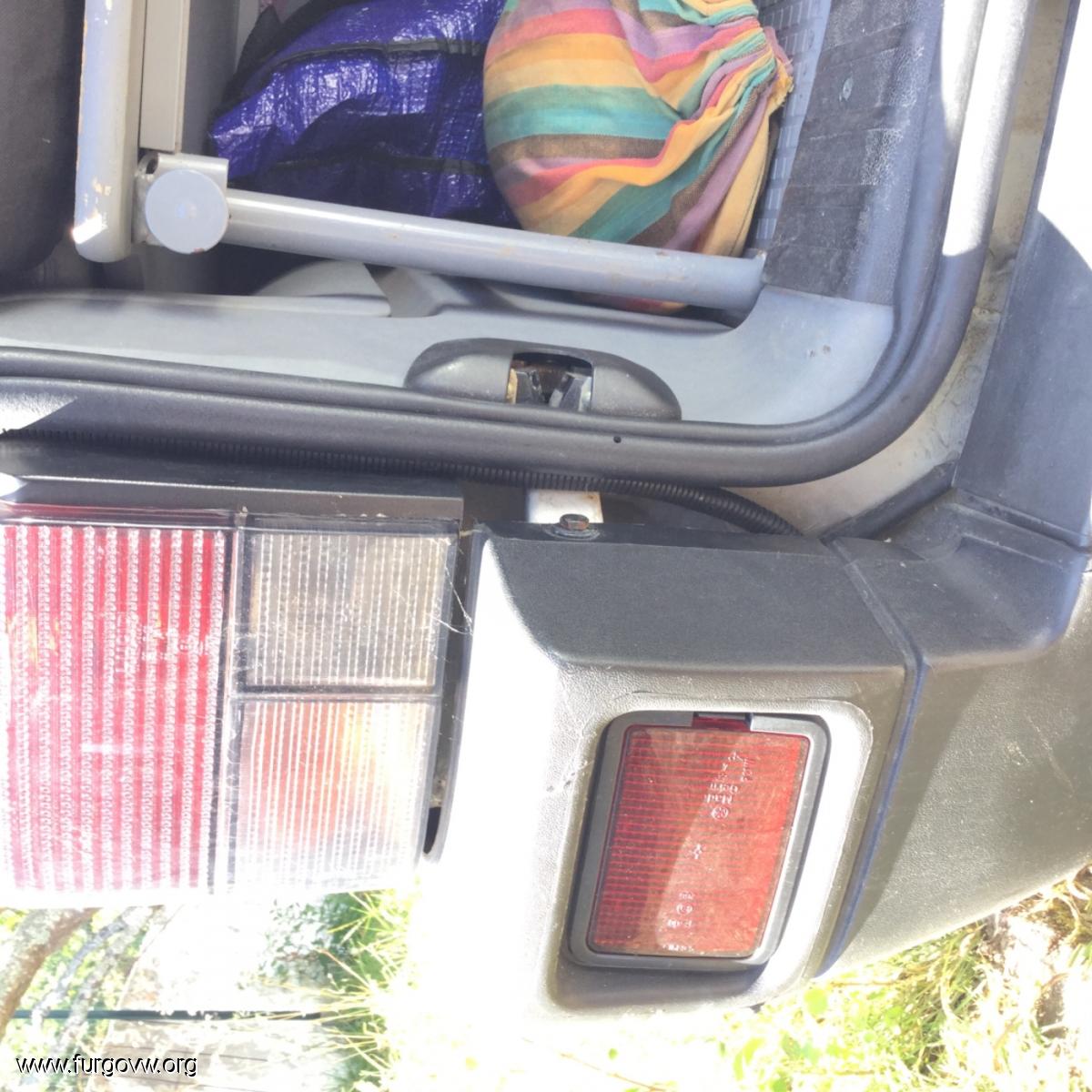

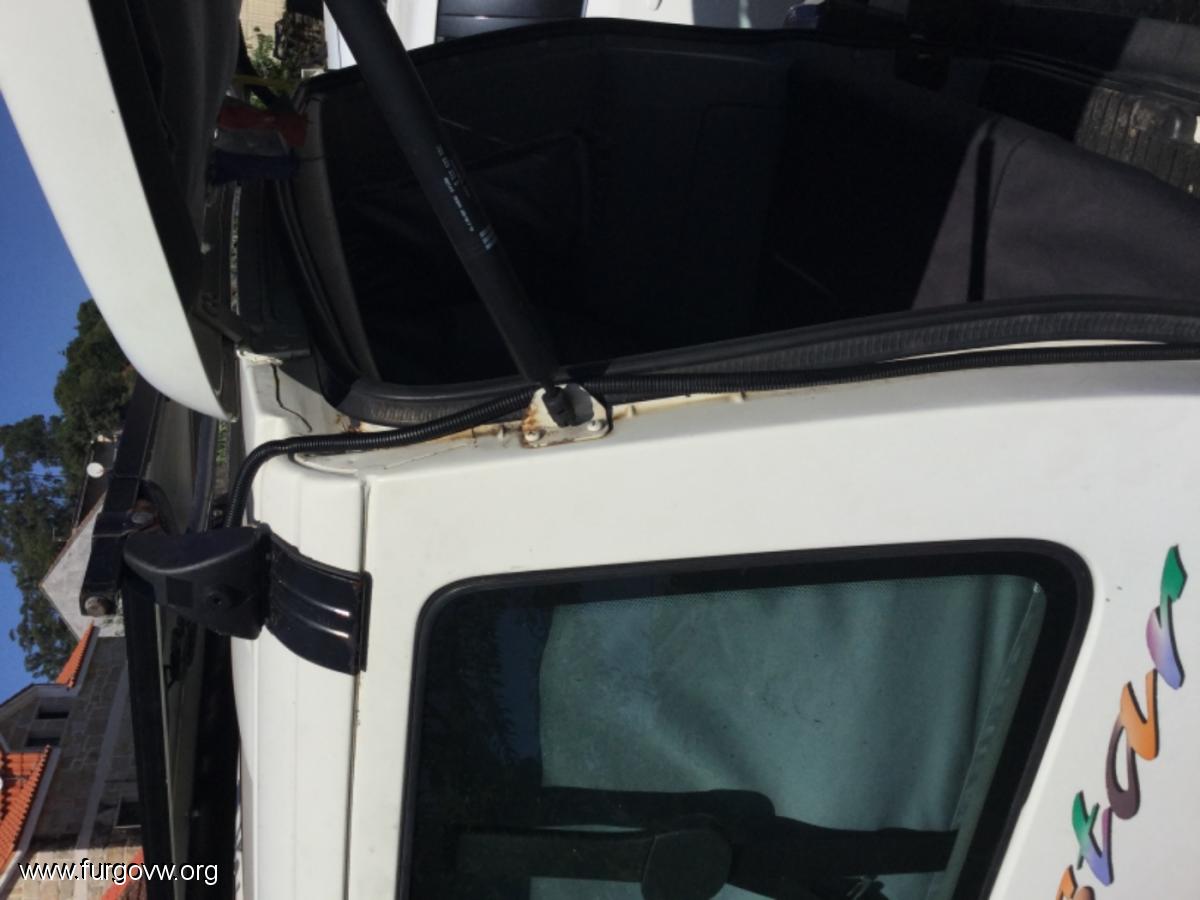

Después, el panel lo llevo montado en una baca conectado mediante un cable que baja hasta la zona del piloto trasero por el lateral del portón. Ahí tengo otro cable que entra en el habitáculo por el paso de cables original y va por el lateral de la furgo hasta el disyuntor. Ambos cables se conectan entre si por conectores mc4, así cuando desconecto el panel puedo retirar el cable que baja por el portón, el del interior de la furgo es fijo.
Espero que se haya entendido, si no pregunta que trato de aclararlo. Disculpad que las fotos esten giradas, me pasa siempre que las subo desde la tablet. ???
