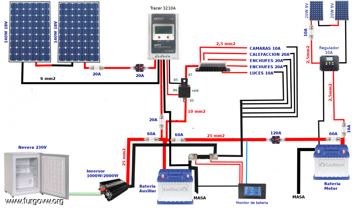

En este esquema de perroflautero  que aparece en el enlace
https://www.furgovw.org/galeria/fotos/perroflauter/esquema-electrico-furgo-2.2c0.png
podemos ver un monitor de bateria que va conectado a un shunt En este caso es para ver los consumos. El shunt que puso Perroflautero creo que era de 100 a
Yo tengo intencion de poner uno antes del regulador para controlar no el consumo sino la produccion de los paneles.
el caso en que como mucho dara unos 12 amperios y el mismo controlador lo hay para 20 a pero si shunt. Mi duda es si al no llevar shunt la medicion dejara mucho que desear o mejor poner uno con un shunt de 50
Al igual que perroflautero tengo intentcions de poner otro para los consumos  antes de la centralizacion de fusibles.
El regulador que tengo yo es el tipico azul chinorris. Es configurable pero solo da datos de voltios de la bateria y temperatura
Alguna sugerencia
muchas gracias.
tony_jeep
Cita de: elrayo en Agosto 11, 2018, 01:34:15 am
No sé si te entiendo bien. Dices que el de 20a no lleva sunt?
Eso es porque está preparado para aguantar corriente de 20a. Fíjate bien antes de comprar que sea así. Hay muchos vendedores que en el anuncio ponen sin sunt pero no porque no lo necesite, sino porque no lo incluyen.
Cómo bien dices para más amperios (50) si se pone el sunt porque lo que hacen es una medición de la caída de tensión que se produce y así refleja el valor de la corriente la cual no podría medir directamente.

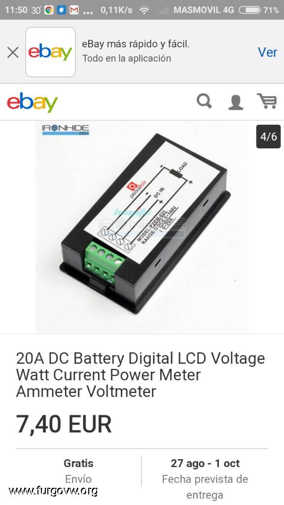

Yo por liarte un poco más y para esa corriente (12a) me miraría un watts meter de los típicos que venden azules. Son muy fáciles de conectar, baratos y aportan muchísima información.

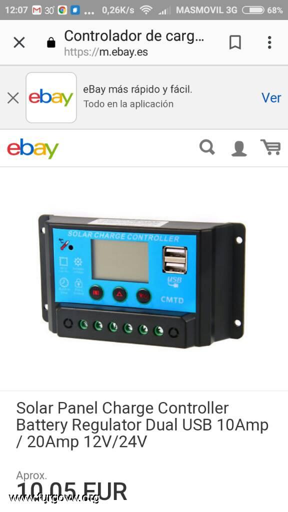

Esta es más o menos la configuración con fotos.
A parte de esta placa lleva otras dos que ente si estan en serie sumando 40vw y 18 voltios y que a veces irian en paralelo la salarword.
a continuacion iria el meter que seria para conocer produccion de las placas que como veis en el esquema soporta 20a pero no lleva shunt.
https://img.banggood.com/images/oaupload/banggood/images/69/E8/da696cb1-9e40-4d3a-b1f7-f76e32e81847.jpg
Despues iria el regulador . como veis uno muy sencillo
Despues la bateria
A continuacion iria el otro meter para medir consumos  que segun esquema este ya si lleva shunt que podria ser o de 50a  o de 100  (supongo que no lo se que el shunt va en funcion de los consumos previstos. Estos no son altos  pero devido al arranque de la nevera  de 220 voltios  podria tener picos de 600w incluso de 800. Lo desconozco.
https://i.ebayimg.com/images/g/gHcAAOSwF~JarTeK/s-l400.jpg
Enviado desde mi Redmi 3 mediante Tapatalk
tony_jeep
La medida del amperímetro de 20 y el de 50 van a ser igual de exactas. La diferencia es que para corrientes grandes se hace necesario el sunt y se realiza una medición indirecta.
No sé si has visto que los polimetros llevan conexión distinta para el tipo de corriente que se vaya a realizar(se conecta el cable rojo en distinto puerto.

Entonces en el amperimetro que va de las placas al regulador seria mejor tambien poner el shunt.?
tony_jeep
Cita de: elrayo en Agosto 11, 2018, 14:29:23 pm
No. No lo necesita ya que aguanta el rango.
Más que nada porque lo lleva integrado

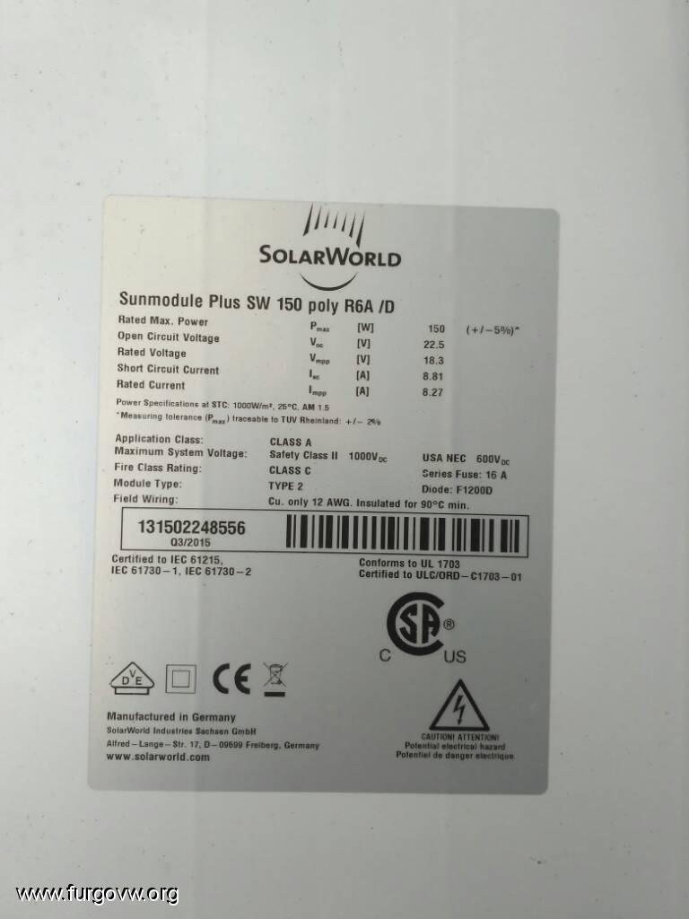

Yo tengo una placa de 150W instalada y tengo otra igual que quiero montar en serie como en el esquema que indicas. Del positivo que sale de la placa es un fusible de 20A y lo siguiente que hay de 20A qué es?   MI regulador es de 20A, y pregunto si tendré algún problema al instalar la segunda placa y si aguantará el regulador.
elrayo
Agosto 13, 2018, 21:58:45 pm #3734 Ultima modificación: Agosto 13, 2018, 23:11:51 pm por elrayo
Si quieres montar las  placas en serie( supongo que son de 18 v) tendrás que poner un regulador mppt si o si  que te admita la suma de voltaje de las placas y algo más de margen. El aumento de cosecha o rendimiento va a ser  mínimo en torno a un  5  por ciento. Si el regulador que tienes ahora no es mppt  sinceramente creo que no te sale a cuenta.
En la salida del positivo de la placa tiene un fusible de 20a, y al otro extremo del cable justo antes del regulador lo que tiene es un disyuntor de 20amperios  viene a ser como un fusible rearmable manualmente pero que perroflautero utiliza a modo de interruptor para desacoplar las placas del regulador
Si tu regulador es el vitron energy blue solar  scco10020110 que h visto en tus fotos lo mejor es que pongas las placas en paralelo pues ese regulador no es mppt.
