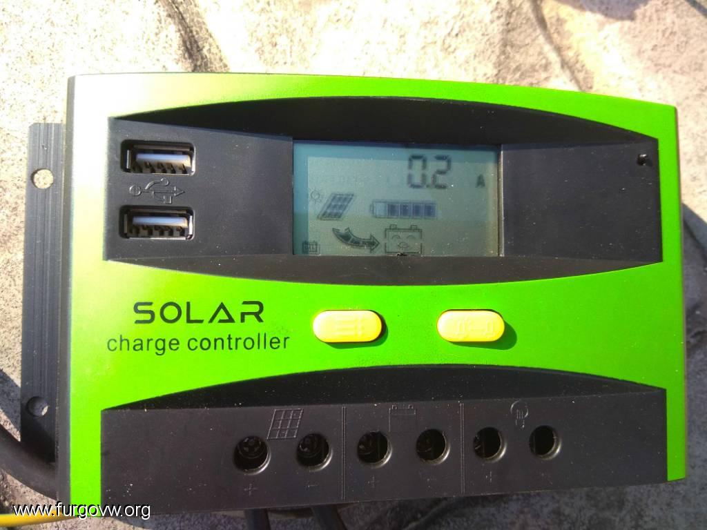

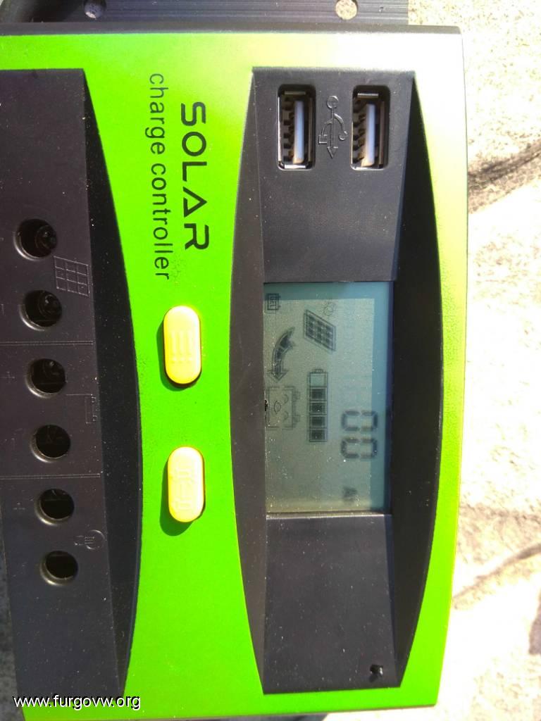

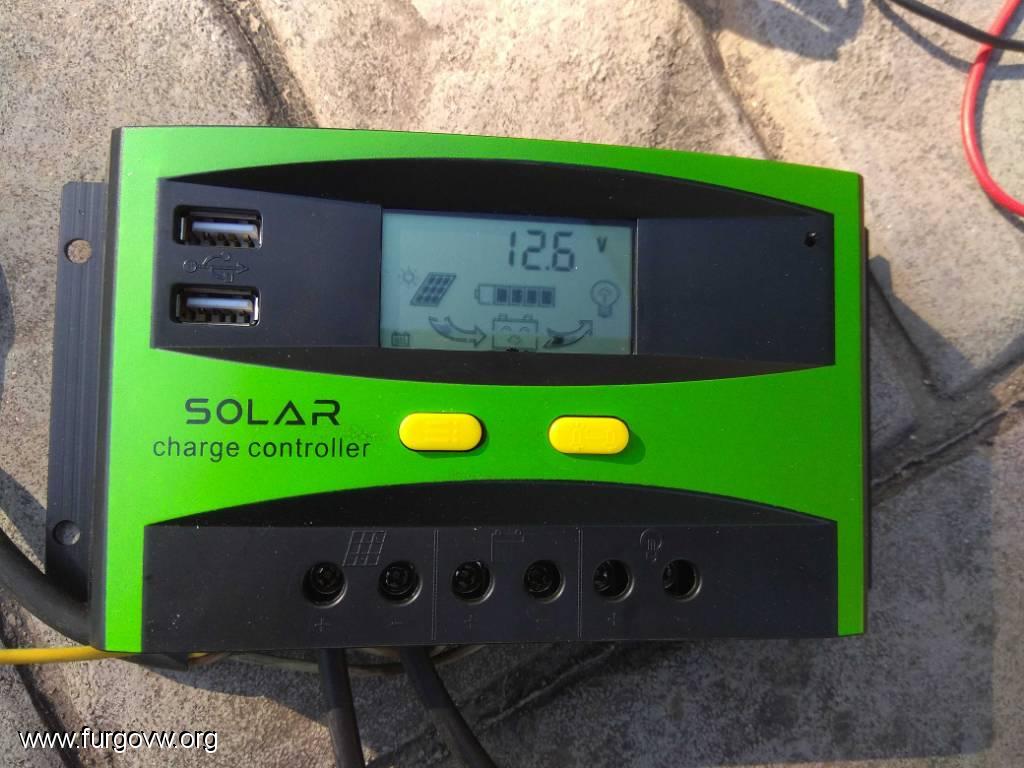

REMBRANDT
Bueno. .pues ya esroy metido en el lio....
Perdón por si me repito en la pregunta pero son miles de páginas para leer...y he leido...pero no todas...
Este es mi regulador de 30A...
No sé si estos parámetros son normales...
También he de decir que está configurada en Gel y no sé si la batería lo es porque he buscado por internet y no salen las especificaciones de eso...
He leido cosas como que la placa da X V. ....y sus especificaciones son de 19'8 V...pero no veo ese parámetro.
Sí que veo que aparece flotación 13'8 y absorción 14'2....que supongo son parámetros...no datos.
