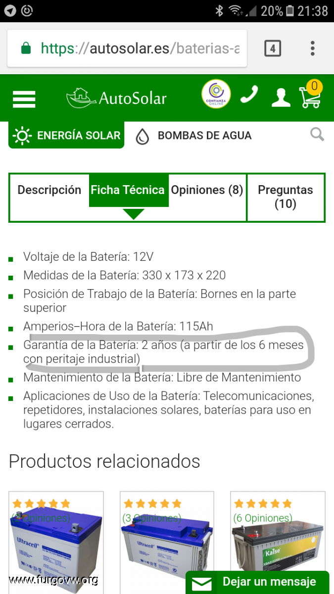

Argibay
Garantia a partir de los 6 meses con peritaje industrial :roll:

pabgarde
Cita de: argibay en Febrero 27, 2018, 19:42:51 pm
¿Donde pone eso?
Argibay
Febrero 27, 2018, 21:40:25 pm #3418 Ultima modificación: Febrero 27, 2018, 21:58:41 pm por argibay
