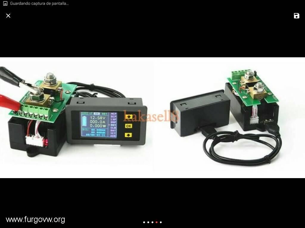

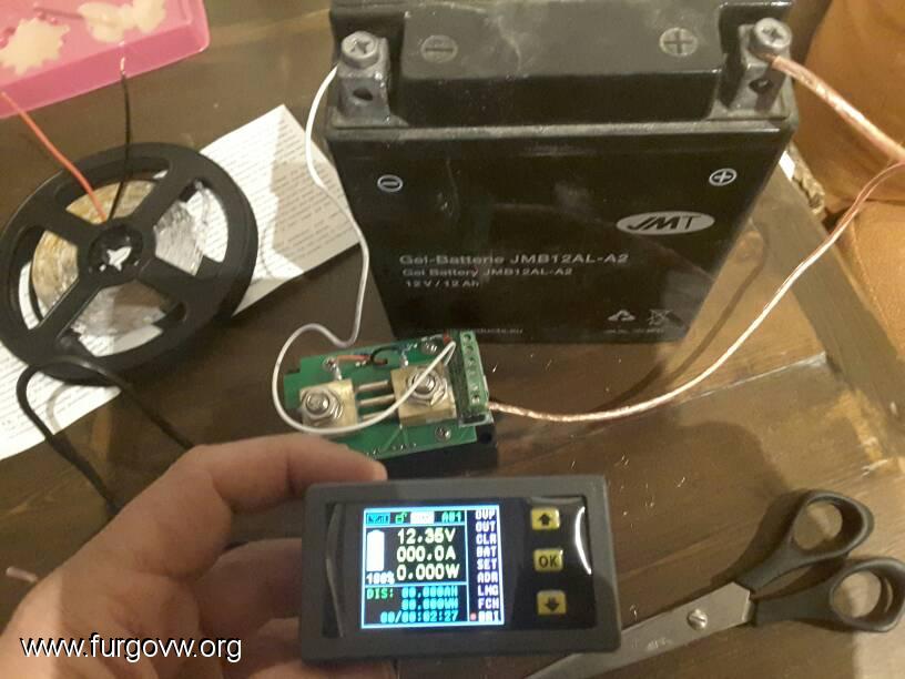

A ver si alguno puede echarme una mano. A parte del positivo que ya lo tengo controlado para alimentar el voltimetro este.
Alguien sabe decirme que debo conectar a cada lado del shunt para que me indique el consumo cada vez que enciendo algo???
Pedi el aparato con un shunt de 100 y me ha venido de 200a. Afecta en algo??
Enviado desde mi SM-T715 mediante Tapatalk

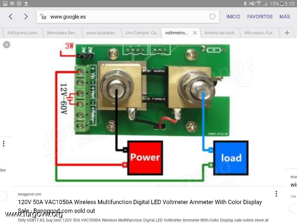

Stunab
Cita de: alexpower en Noviembre 17, 2017, 18:08:05 pm
En el lado que pone load deberas conectar un cable que reuna todos los negativos de las cargas y del otro sacas un cable que va al negativo de la batería. Adjunto esquema de perroflautero para que lo entiendas mejor.
