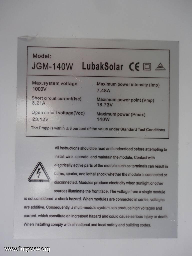

jotace, para poder elegir regulador deberías saber primero el panel solar para elegir uno acorde y estar seguro. Si quieres dinos los paneles de 140W que características tienen y te aconsejamos, o el nuevo que tengas pensado.
Pero vaya, que yo creo que para la potencia que vas a poner, de los que has dicho pondría como mínimo el que te han recomendado, aunque sigo pensando que puede ir un poco justo. MPPT seguro.
Para que te hagas una idea. Mi panel es de 24V y 210W y elegí el Victron BlueSolar MPPT 100/30 porque el de 15A se quedaba un poco justo. Creo que era suficiente pero no me gusta llevar los dispositivos al límite de su uso así que di el salto al siguiente modelo, el de 30A. Mi panel, en una situación ideal, podría dar un poco más de 15A.
Y no dudes en preguntar qué aquí todos antes o después hemos preguntado.
De momento seguiré  con los paneles que tengo  en total 280W 15A creo que son, hasta conseguir el maldito dinero para poner una placa sola,  pero porqué has puesto paneles de 24V.
Creo que voy a encargar el regulador de 30  para no ir justo y pondré una placa de un poco más de 200W.

Pues con dos paneles de esos en serie tendrás en el punto de maxima potencia Imp=7'48A y Vmp=18'73x2=37'46V. Total 280W.
Debes busca un regulador cuya voltaje de entrada maximo sea mayor de 38V y su corriente de entrada máximo sea mayor que 8A.
A la salida, si el regulador fuera perfecto  podría llegar a entregar 280W, y si hace todo bien podría llegar a generar 280W/13V=21A. Como ves en este caso podría perder algo de potencia. He usado 13V como valor orientativo del voltaje que se aplica a una batería para que se cargue, pero puede llegar a 14'8, pongo 13V porque es el mejor caso.
En realidad nunca llegarás a 21A porque deben cumplirse unas condiciones ideales y eso no pasa nunca, pero yo diseñaría la instalación teniendo en cuenta esos datos.
Por eso creo que, a no ser que se dispare de precio, deberías usar un regulador de 30A a la salida si tienes pensado poner 280W. A ver qué opina el resto...
Si puedes asumir la diferencia de precio, yo haría lo que te dice el compañero y tirar por el de 30, mejor ir sobrado que andar justo y tener que cambiarlo más adelante.

   Comento lo que he aprendido en este hilo , tenía entendido que los Watios en serie no se suman , por tanto deben ser 140W , pero no entiendo porque un total de 280W
motodaily
En serie se suman los voltios, los watios se suman tanto en serie como en paralelo siempre que hablemos del mismo número de celdas.
En paralelo se suman los amperios.

Se suman los paneles,  que son 2...  .meparto
Sin bromas..... En paralelo se suman los Wattios y los Amperios.....  Lo que no se suman son los voltios...
https://www.damiasolar.com/actualidad/blog/articulos-sobre-la-energia-solar-y-sus-componentes/conexion-paneles-solares-en-serie-en-paralelo_1
