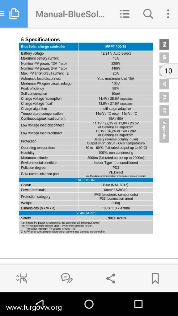

pabgarde
Si realmente es una copia del Victron. Aquí tienes las especificaciones. Los 15A son a la salida. A la entrada puede llegar hasta 20A. Es decir que le sirve tanto poniéndolas en serie como en paralelo.
No recuerdo que paneles eran, pero igual pierde algo de potencia porque va un poco justo aunque eso solo ocurre los días de sol espléndido y en verano...

En los reguladores siempre veo que principalmente ponen los amperios de entrada y el voltaje, creo que estos son los que lo dañan si se supera, los 15 que indicas, creo que son el máximo que le entrega a la batería, el excedente se pierde.
Creo que es así pero no estoy 100% seguro
También suelen poner el límite de los, que es el máximo que puede gestionar, directamente sin conectar a batería, pudiendo conectar y desconectar por horario oa un voltaje determinado de descarga.
