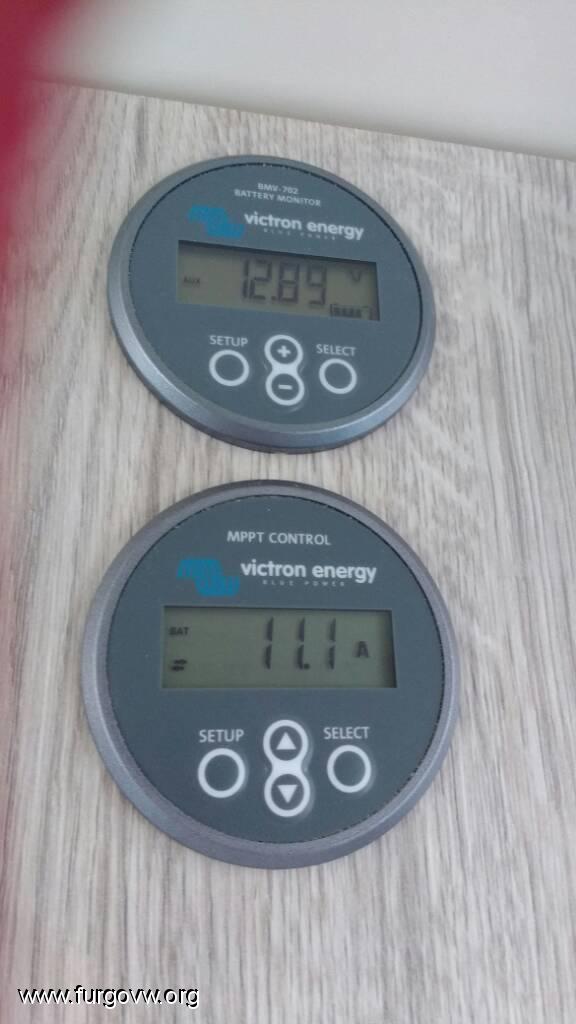

Los reguladores MPPT también sirven para 12V...
Hace un rato, placa de 210W de 24V y regulador MPPT de Victron... Estoy en Alemania y hace un rato me estaba dando 11A a la batería... ¿Con que placa de 12V y un regulador PWM conseguis esos valores? Y lo digo simplemente para que veáis que tiene su sentido, cada cual luego se gasta el dinero en lo que quiera faltaría más!
