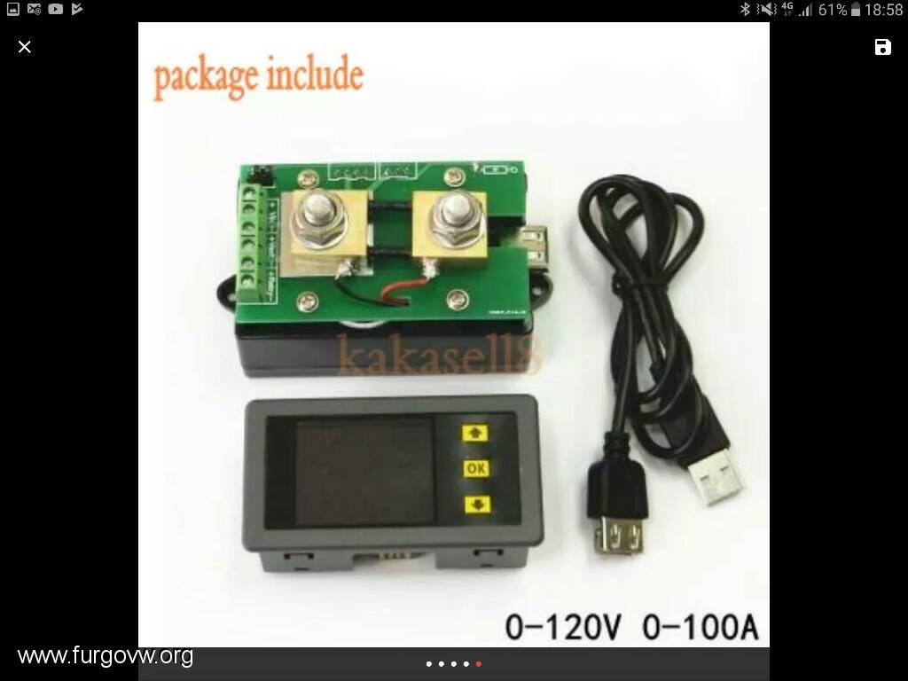

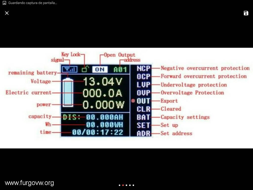

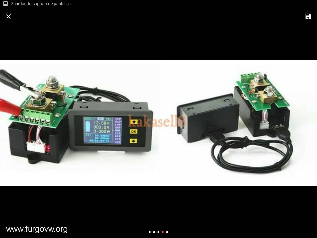

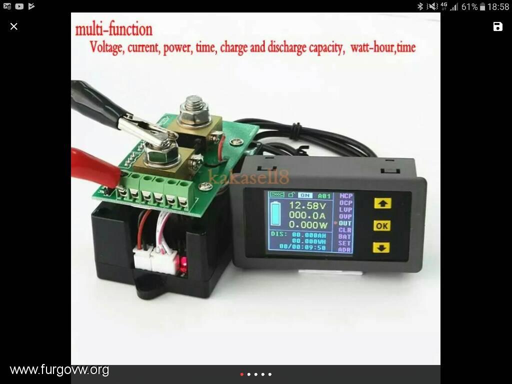

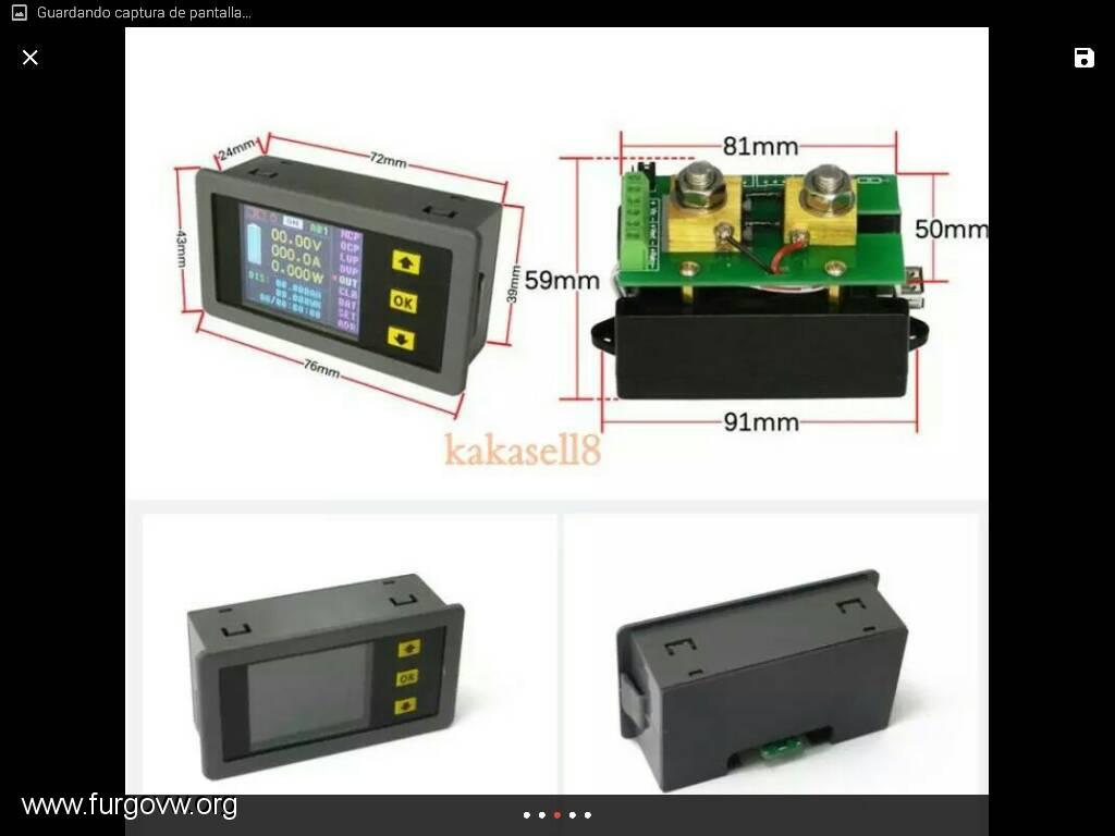

alexpower
Lo pongo de nuevo que no cargaron las fotos.
pregunta de inutil.
Segun leo por aqui de lo mejorcito que hay es el nasa marine para ver informacion de consumos, tiempo de bateria restante, carga, y demas.
vi este enlace en otro sitio pero no se si alguien lo ha probado o si podria valerme tipo nasa. Parece muy completo y viene con el shunt. Hay varios modelos, tendria que mirar cual me puede venir mejor para mis dos baterias de 120ah agm.
http://s.aliexpress.com/jia26je2
Enviado desde mi SM-T715 mediante Tapatalk

Bueno, yo me lo acabo de comprar. Por probar que no quede 😋
