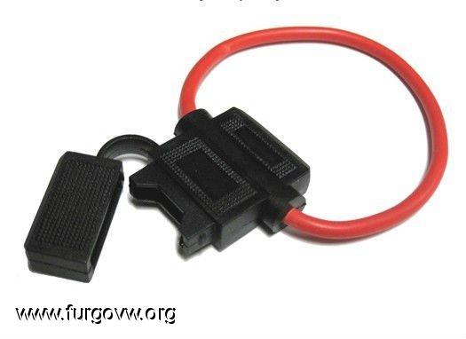

De ficha a cual te refieres?
a este
Es que hay porta fusible  con cable pero son de 2.5 mm creo .
Hay de todo
