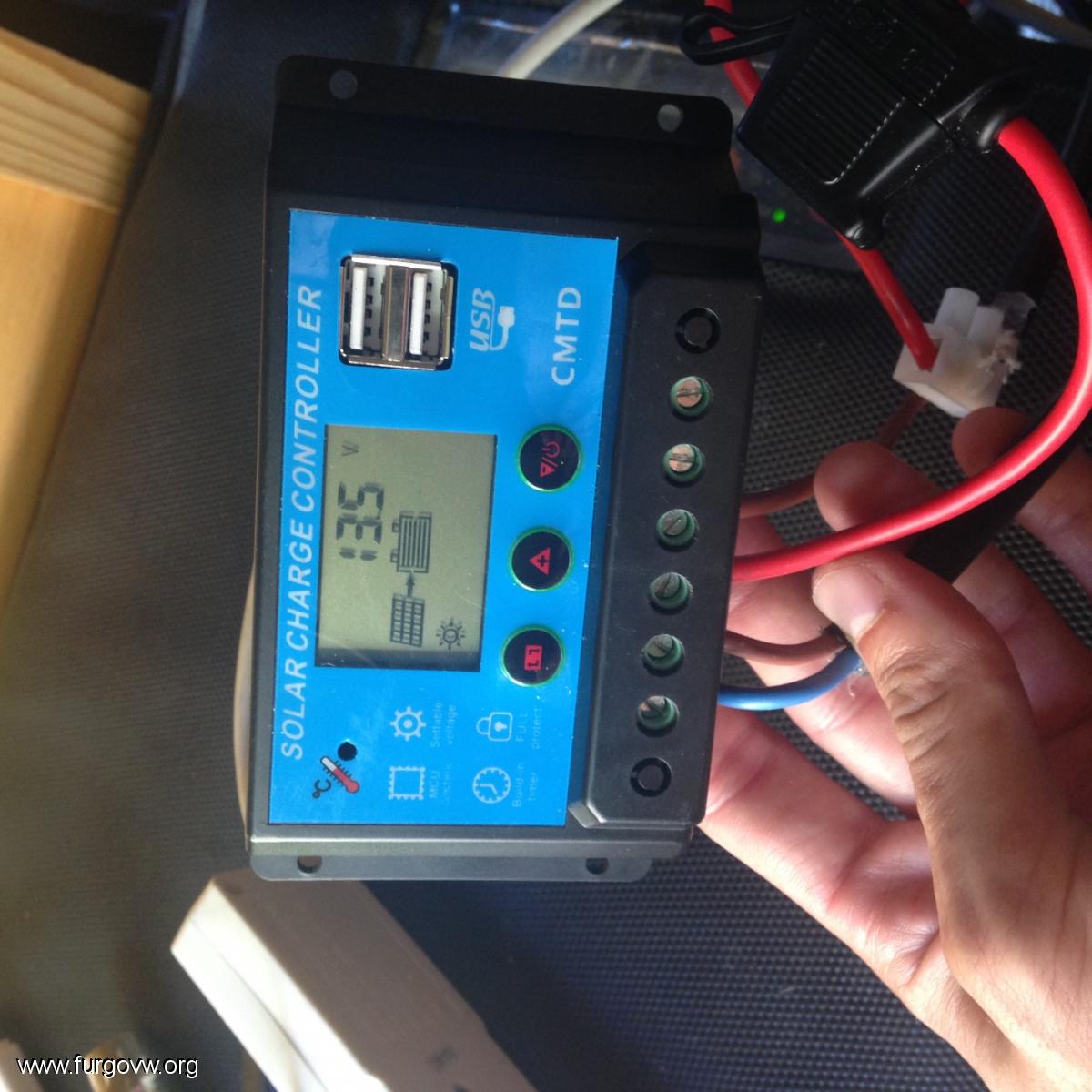

Señor Freerider
Julio 27, 2017, 20:23:59 pm #2676 Ultima modificación: Julio 27, 2017, 20:31:34 pm por Señor Freerider
Hola tony,
Yo tengo el mismo regulador que tu, y estoy muy contento. Funciona muy bien y es el mas barato que encontré. Además me lo recomendó Perroflautero. Lo que sí te recomiendo es que compruebes que el grosor de los cables es el correcto. Con las cosas electricas mejor ir sobrado.
Saludos y pongo una foto del regulador
tony_jeep
Si el problema es mas paranoia que otra cosa.
Llevo una semana en Escocia lloviendo todos los días y con el cielo nublado y la batería no ha bajado de 12,5v el día que menos. Normalmente se mantiene a 12,7v o se queda en flotación mientras que no arranca la nevera.
Pero tanto tiempo libre me da por pensar en las perdidas que tengo con este regulador y que si en vez de verano fuese invierno a lo mejor no me llegaría.
Por ahora ya tengo el regulador (bueno, lo tiene correos hasta que vuelva a España) y lo pondré en la parte baja cerca de la batería por el tema de la sonda de temperatura y acortar los cables. Ahora mismo llevo el pwm cerca del techo y a un metro y poco de cable de 4mm hasta la batería.
Esa diferencia de altura hace una gran diferencia térmica (unos 10 grados entre techo/suelo o mas) por lo que puede hacer que el regulador cargue menos la batería.
El mppt lo pondré a la misma altura que la batería con cable de 6mm y la longitud de cale no llegara a 25cm lo que significa menos perdidas. El dongle bluetooh si lo pondré donde llevo ahora el regulador.
Por ahora he puesto a la venta la instalación que llevo y si la vendo haré la ampliación de panel y batería para no comerme la cabeza aunque no salga el sol.
tony_jeep
Cita de: Señor Freerider en Julio 27, 2017, 20:23:59 pm
Hola tony,
Yo estoy contento con el, pero cuando calculas las perdidas de potencia que tiene a pleno rendimiento de paneles solares te planteas cambiar.
También lo llevo muy alto y la diferencia de temperatura con la batería es muy grande.
Como mejor me funciona es en días nublados y cuando la fuego no se calienta en exceso. Estas vacaciones me esta dejando alucinado .ereselmejor
caferacer23
Yo también tuve ese regulador y lo tuve que tirar... hay mas gente que le ha pasado lo mismo que a nosotros. Algunos salen buenos y algunos malos. Al final puse uno de marca de 40€ (eso si, sin toma usb) y a las mil maravillas. Si es verdad que solo usamos la electricidad para carga móviles, nevera y calefacción. Ademas nunca pasamos mas de 2 o 3 días parados.

Señor Freerider
Pues yo he tenido dos de estos y los dos han ido bien. Hacian su funcion y cargaban las baterias bien. Y el precio buenisimo. Los dos de china.
