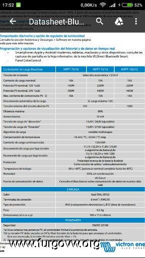

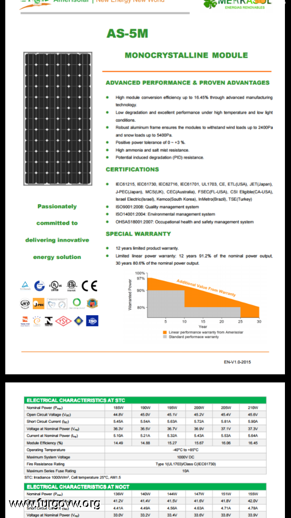

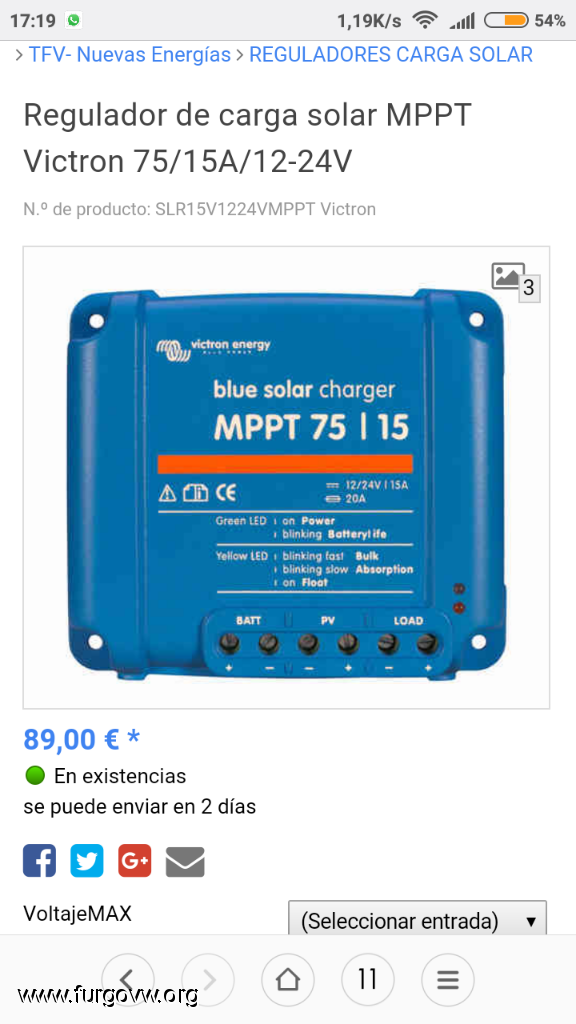

Buenas, perdonar otra vez, pero quiero mañana o pasado hacer el pedido de mi instalación, y después de un montón de horas de lectura, ver instalaciones de compis y el espacio que dispongo creo que voy a montar lo siguiente, por favor confirmarme que esté todo correcto. Y otra duda, el regulador detecta solo los 24v y la batería a 12v no? O hay que configurarlo? Gracias de antemano .
-Placa 210w 24v 72 celulas amerisolar
-Regulador victron 75/15a mppt con bluetooth al movil
-Bateria Ultracell 150ah 12v(ya la tengo)
-Los cables intentaré ponerlos en 6mm
Enviado desde mi Redmi 3 mediante Tapatalk

Buena elección, es justo la mía
Solo un comentario. Esa placa puede llegar a dar hasta 17A, aunque como nunca tendrás condiciones ideales dudo mucho que llegue a eso. Lo digo porque tú regulador es de 15A.
Yo en su momento tuve la duda y decidí comprar el siguiente regulador de 30A, no tanto por aprovechar esos amperíos sino porque no trabaje al máximo. Creo que me he pasado pero te lo comento por si acaso
Y si, el regulador detecta automáticamente tanto la entrada como la salida, que yo sepa no hay que configurar nada.

Supongo que sabes que para poder tener el bluetooth necesitas comprarlo a parte. Verás como vacilas con lo del bluetooth!
También tienes la posibilidad de ponerle un monitor en lugar del bluetooth, pero no se pueden usar los dos a la vez.

Sii, la verdad que te pregunté, investigué por ahí y me ha convencido, además es que para poner las claraboyas como quiero no puedo meter dos placas peques, sólo una mas grande. En cuanto al regulador en las especificaciones pone que vale hasta placas de 290w 24v por eso creí que no habría problema, pero bueno si es asi descartaremos el bluetooth por el momento para pillar el otro mas grande. Muchas gracias!

Te he dicho que debe valer perfectamente, pero yo por seguridad he cogido el siguiente modelo. No he probado ni uno ni el otro así que no te puedo aconsejar más.
El modelo que yo he cogido tb es de victron el 100/30 creo que era y también tiene la opción del bluetooth. Los dos podemos lo tienen pero tienes que comprar un accesorio para ello (prepara otros 50€).

Sisi, lo malo del siguente es que vale el doble mañana, llamaré a la tienda y ya que ellos me aconsejen. Gracias otra vez.
