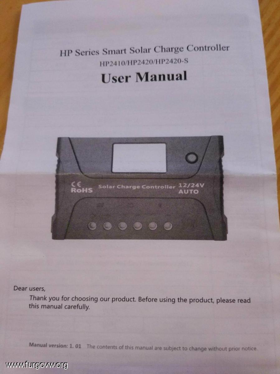

Alguien sabria decirme, explicarme, ayudarme.. con una duda? Instale la placa solar tal y como manda (placa, fusible,regulador, fusible,bateria)  la bateria es la que traía la furgo, pero resulta que el regulador me marca menos % de carga que la centralita de la cali.. por que puede ser? Es malo para la bateria? Esta segunda pregunta es por que no si al llegar al 100% de carga en el regulador para de meter corriente o no, ya que si en la centralita marca el 100% y la placa continua metiendo corriente no se podria fastidiar o sobre cargar (o algo malo vamos) la bateria?

La diferencia de carga que dices podría ser debido simplemente a que si el regulador no es muy bueno no sea muy exacto, la segunda pregunta (si la he entendido bien  eso de "¿porque no si ...") es precisamente la función del regulador, dejar de dar carga a la batería cuando no la necesita, salvo que esté estropeado debería funcionar así.

El regulador, todo lo compre en una tienda de energía solar, vale que no es de marca super conocida pero joer.. tanta diferencia entre regulador y la centralita? Lo único que no me indica son los amperios.. Y quien pone el limite a la carga...el regulador al llegar al 100, la centralita o la bateria??

Evidentemente el regulador, la centralita de la furgoneta no interviene para nada en el proceso de carga de la batería mediante la placa solar.
Amperios únicamente podría indicarte si conectaras directamente al regulador los consumidores (nevera, calefacción etc.).

Eso lo sé, que no Interviene la centralita de la furgo con las placas.. a lo que me refiero es que la centralita marca la carga de la batería pero que el regulador no marca la misma carga, hoy por ejemplo mirando el regulador (furgo parada en el garaje sin arrancar) marcaba el 100% y la centralita 8 rayas, encendí la nevera y el regulador bajo al 87%, cuando para de enfriar subió al 97% y la centralita seguía con 8 rayas... Yo pensaba que estarían a la par siempre.. ya que la centralita no baja cuando enfría la nevera.. lo que sí marca bien es el voltaje en ejemplo centralita 12,7 y regulador 12,6.. (aclaro que centralita llamo yo a la pantalla donde la California marca el % de batería, voltaje, niveles de depósitos de aguas limpias y sucias)
