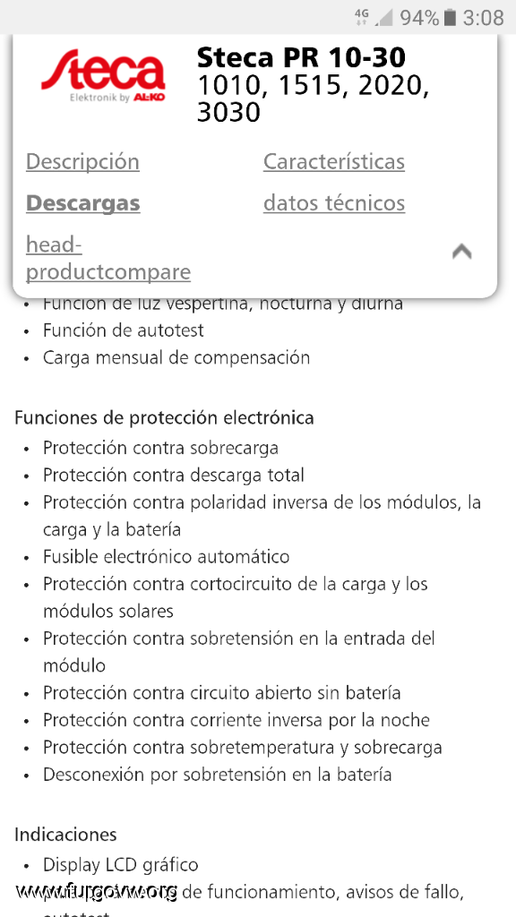

Esa era una duda que tenía, pero tras leer el manual de regulador Steca, que es el que tengo, el propio regulador lleva fusible electronico, protección contra circuito abierto sin bateria, etc... opté por poner un fusible cerca de la bateria (como Indica el manual).... te dejo las especificaciones:
