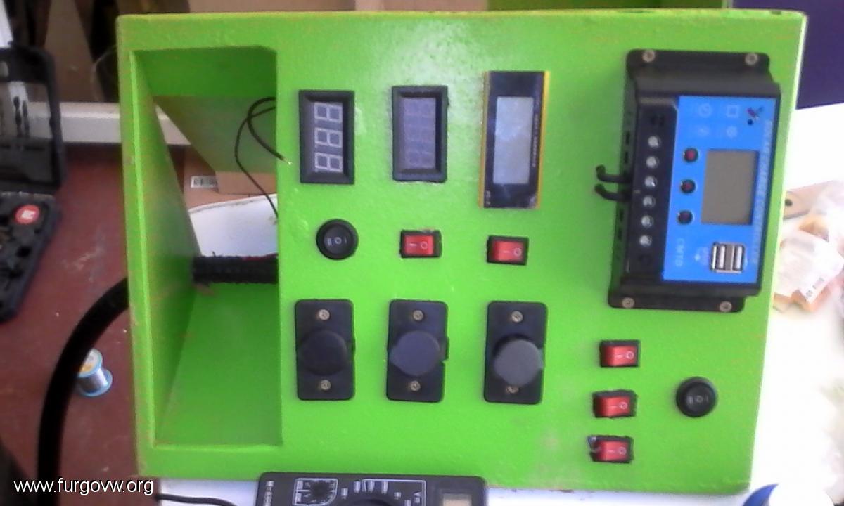

Estoy a punto de montar el panel solar en la furgo y ahora tengo dudas del equipo que voy a utilizar.
El panel se compone de 8 placas de 20w cada una de unos 10,68v en cto abierto.
Las he conectado en serie 2 a 2 y después en paralelo.
Hoy lo he puesto al sol y en cto abierto me marca 22v.
Ahora mi duda. Tengo el típico regulador anself pwm de 20a y 2 salidas USB
Si en carga aprovecha 14 v, a la que pase de esta tensión no cargaría?
De 14v a los 22v que da el panel que sucede con un pwm?
Merece mucho la pena poner un victrom mppt 75/15? Me recomendais algún otro mppt?
Gracias a todos y a ver si empiezo a aprovechar los rayos de sol.
tony_jeep
Abril 05, 2017, 11:01:05 am #2455 Ultima modificación: Abril 05, 2017, 11:03:52 am por tony_jeep
Muchas gracias ta.
El panel ya está  montado y lo hice con 4 paralelos pensando en el regulador pwm.  Con lo que no contaba era con  22v a la salida.  Pensaba que la pérdida seria mayor.
Por eso pregunto lo del mppt .  He incluso podría cambiar la conexión y poner 2 series de 4 paneles y en paralelo entre ellos,  aumentando la tensión a unos 44v.
jallacru
El regulador PWM sólo carga la corriente producida a unos 14V. . . . así, una placa de 200W que en vacío da 18V, puede producir 200/18= 11'111 A  máx.. . .así que al inyectar 14V . . . 14 x 11'11= 155W. . . tienes una pérdida de 45W -pleno sol-
45/200= una pérdida del 22% en forma de calor en el propio PWM por eso se ha de poner el lugares ventilados
Un MPPT te introducirá mucho más amperaje con sólo una pérdida de un 2 -3 % . . . o sea que introducirás más de 190W. en las mismas condiciones.
