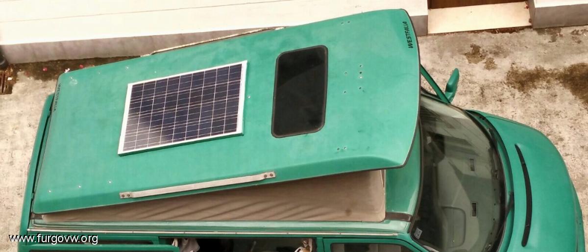

gcab
Holaa os cuentoo, yo tengo un jws policristalino de 100w comprau en ebay por 105€+10€ portes-5€ por pagar por transferencia vamos que 110€  ami me va perfecto
Con 100 voy sobradisimo, esta todo el dia en modo mantenimiento (ando por huesca) y gaste lo que gaste se iguala rapido.
En donosti produce con muyy poca luz asique estaoy muy contento.
Con el de 140 ya pues imaginate.

majoni8823
yo tengo panel de 150W y bateria de 200Ah
consumos: dos bombas de 12V, nevera de la furgo (una cali T4 del 92´), luces interiores, leds del toldo, USB (4 puerots para cargar moviles y demas) y un invesor onda pura 350W.
Para el siguiente invierno quiero poner una calefaccion webasto y quizás un boiler elgena de 6L. De momento con esa bateria y ese panel voy bien. Tambien decir que aprovecho para cargar moviles y baterias de camaras con la furgo en movimiento y la nevera el primer arranque al salir de viaje. Así depues como quien dice solo me tiene que mantener o recuperar lo que consume la nevera. Me suele dar en un dia despejado hasta 7Ah. Normalmente 5ah o mas. Nunca me falta energia.

gcab
Pues mi consumo esta siendo cada dia mas o menos de una hora de tira de led exterior + radio otros 15-30minutos+ las luces interiores de la multivan unos 30 minutos+ calefaccion (un dia la he usado 30minutos)+ cargador de dos moviles y camara de fotos(usb) y un sai como inversor durante 10minutos (300w) a la mañana siguiente al despertar la bateria otra vez en mantenimiento.
Con unas 3h de sol por la mañana(tampoco directo) pero ha hecho muy bueno estos dias.
pabgarde
Con esos consumos no me extraña que tengas de sobra con una placa de 100w. Así a ojo diría que gastas unos 100W al día, unos 10A al día.
Pero no se puede generalizar, cada uno tiene sus consumos y la placa a elegir va en función de esos consumos. Yo por ejemplo en mi furgo calculo un consumo maximo diario de 700w (calefaccion 2-3h encendida).
