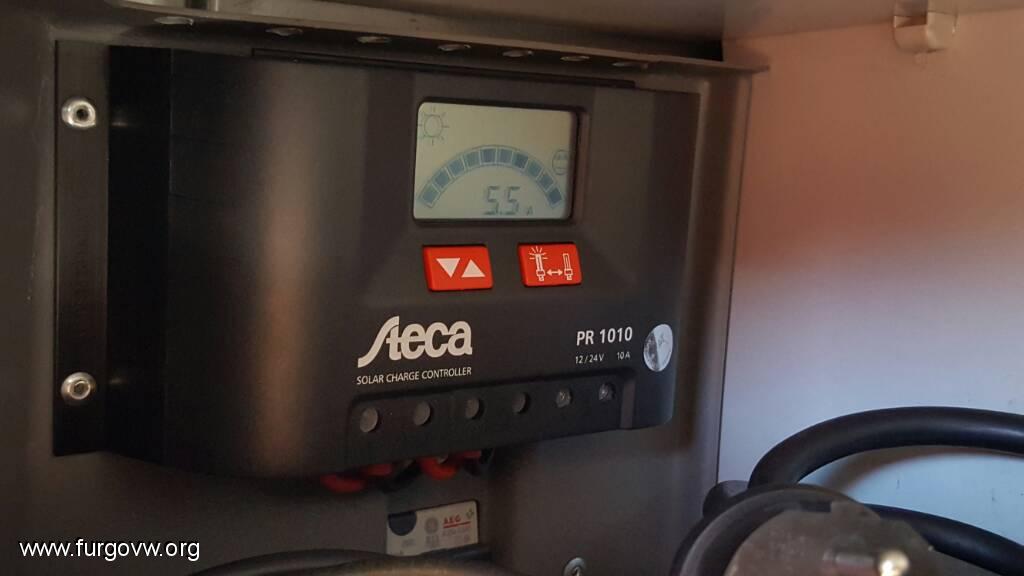

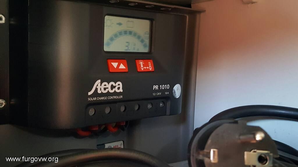

Abril 02, 2017, 17:03:30 pm #2435 Ultima modificación: Abril 02, 2017, 17:08:08 pm por meirinhos
Buenas!!! Queria preguntar que tal estos valores....
Placa solara de 115w
Regulador steca 10a
Cable de 6mm placa regulador
Cable de 4mm entre regulador y bateria.
Dia nublado pero con sol en Asturias, 2 de Abril.
Llegan 5.5a a la placa y mete 3a. Las baterias casi llenas y nevera conectada...
Creo que son muy buenos valores no? En verano sera la ostia...
