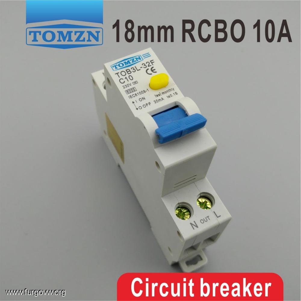

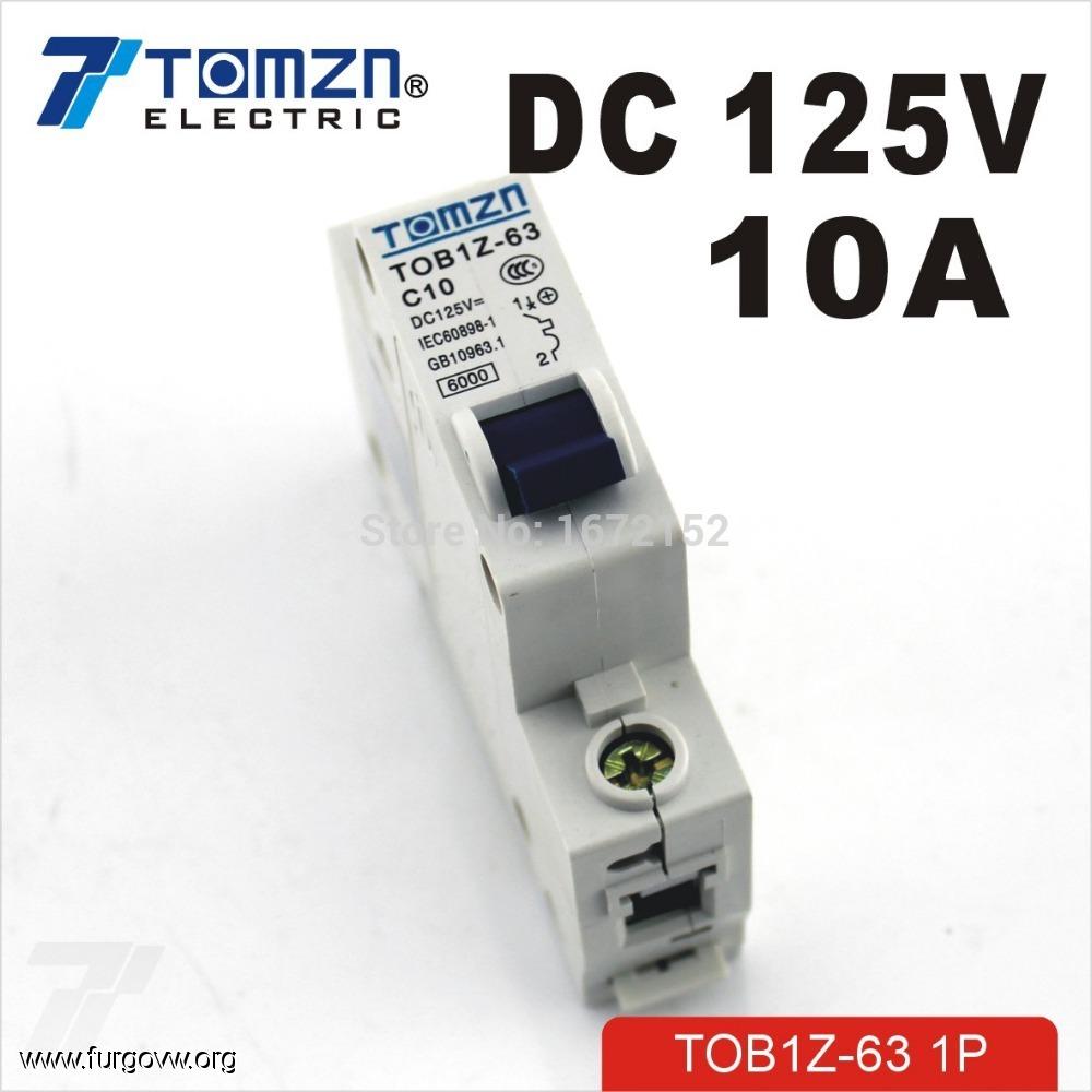

Estoy planteándome en montar un disyuntor en el cable entre placa y regulador, del lado del regulador,  para que haga la función de interruptor y protección. ¿podría usar uno de este tipo?
Me gusta más el primero por tener el botón para testearlo, pero como es para 230v no se si es adecuado para 12v. También me surge la duda de si sería correcto que pasen por el las lineas + y -.
¿quizás sea más correcto montar un fusible normal y un interruptor aparte? Me interesa la función de interruptor ya que el panel sera de quita y pon.
Tineo
Para 12 V  no creo que valga,pon fusible y quitando el fusible ya te hace de interruptor.

Stunab
Cita de: provisor en Febrero 24, 2017, 21:54:20 pm
Estos disyuntores si valen como fusible e interruptor al mismo tiempo : http://www.ebay.es/itm/20-100A-Car-Audio-Inline-Circuit-Breaker-Fuse-Holder-12v-24v-System-Protection-/221846538313?var=&hash=item33a7158849:m:m4mKYPuxh73FvvC0B_pmDdA
Los tengo ya en casa pero no he tenido tiempo de colocarlos , pondré uno a cada linea con amperaje en función al consumo . Es decir uno al convertidor otro en la salida de la batería hacia la caja de fusibles otro solo a la nevera para apagar y encender otro para unir baterías arranque y auxiliares , esa es mi idea...
Si, esos disyuntores me los conozo, pero son a partir de 20A y yo los necesito de 10.  Finalmente, y ante la duda de que valgan o no, me he decidido por la opción que me indica el compañero Tineo, porta fusibles individual con fusible de 10A y lo sacuando quiera desconectar la placa. Los disyuntores fardan más pero el fusible es igual de eficaz y bastante más barato.
