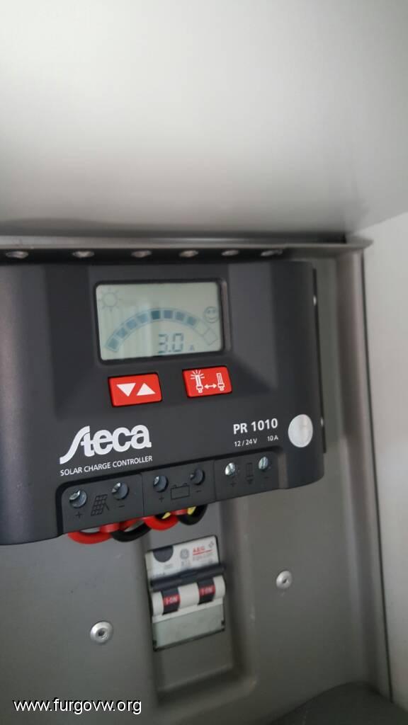

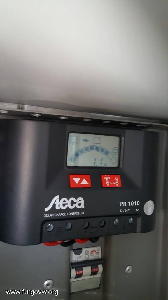

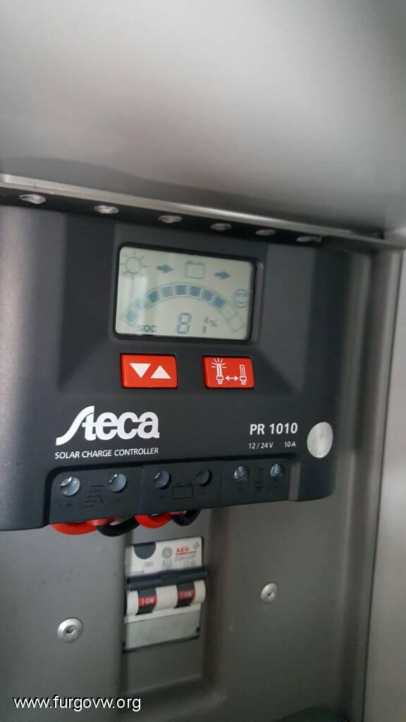

Buenas compañeros!! Queria preguntaros, si alguien sabe explicarme...
Despues de leer y leer, no consigo entender... tengo instalada una placa solara de 110w con cable de 4mm y regulador steca 10a con cable de 6mm (1.30 metros de cable?
Dia soleado de marzo en asturias, en el regulador marca una salida de la placa de 3a y marca una entrada en bateria de 1.1a si conecto consumibles de la fugoneta me empieza a meter 2a. Marca un soc o carga de bateria del 80%.
Porque no mete esos 2a de continuo?
Mil gracias!!!
Enviado desde mi SM-G920F mediante Tapatalk

Supongo que porque ya estaría la bateria cargada y cuando esta casi cardada  mete menos amperios y al pedirle consumo es cuando ya te metía lo que daba la placa

Como he observado, llevas el regulador configurado para el calculo del estado de la batería Por SOC, que es lo mejor, si tienes los consumos a través del regulador, en la salida de la bombillita, ya que calcula el estado de la batería según lo que entra y sale, pero al tener los consumibles directamente a los bornes de la batería, el regulador se vuelve gilipollas, y no lo hace bien.
Mi consejo es que desconectes primero la placa del regulador, luego el regulador de la batería, cargues la batería a tope con un cargador a 220v, y vuelvas a conectar todo otra vez, pero esta vez, primero el regulador a la batería, y luego la placa al regulador.
Al "resetar" de esta manera el regulador, y tener la batería cargada a tope, te indicara un SOC del 100%, y luego con el manual del regulador, cambiar el modo de calculo del estado de la batería en el regulador de calculo por SOC, a calculo por voltaje, que viene muy bien explicado en el manual del steca.

Gracias compañero. Lo deje en modo soc cuando lo instale, en la centralita pone que la bateria esta al 90% y en el regulador un soc del 80% por eso me extrañaba que metiese poca carga. Hare lo que dices y dejarlo en modo voltaje. El soc no es fiable cuando hay varios metodos de carga no?

Exactamente, ni es fiable cuando hay varios métodos de carga, ni si se consume directamente de la batería,  el SOC solamente es fiable cuando el regulador lo controla todo
