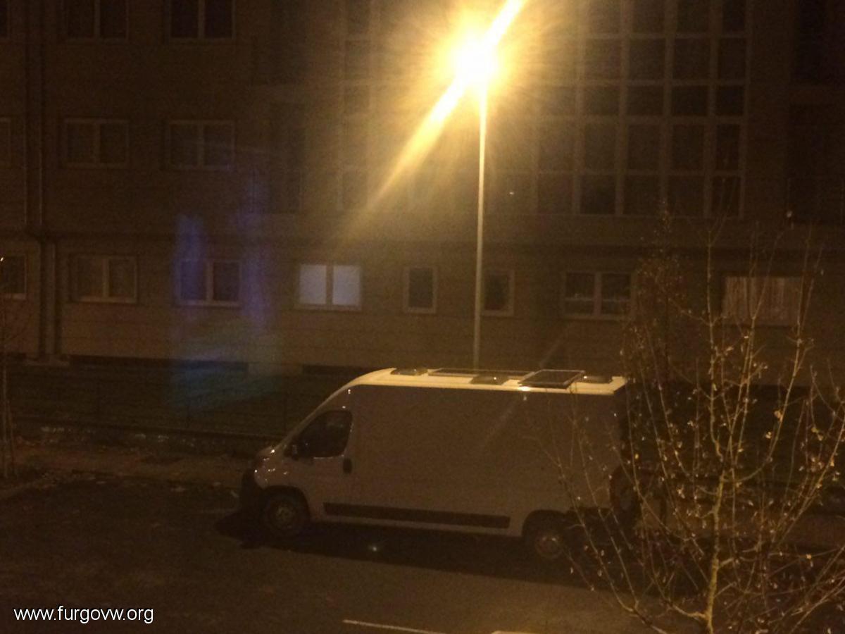

yo tengo mis dos placas de 150w conectadas en serie con un un regulador mppt de 20A y os puedo asegurar que es la leche!!
la semana pasada se me quedó el coche sin bateria por falta de uso, vamos, que  llevaba un par de semanas sin usarlo y se fundió la bateria entre alarma y demas pijadas electronicas. ademas sospecho que tengo una fuga de corriente por algun sitio.
como no tenia el cargador en casa y no podia meter la furgo en el garaje por altura, lo que hice fué sacar la bateria y llevarmela a la furgo para conectarla a las placas. pues bien, dejé la furgo toda la noche BAJO UNA FAROLA!!! y por la mañana, aunque no os lo creais estaba cargada y en flotacion!!!
la explicacion es sencilla: ademas de lo dicho de que el regulador transforma el exceso de voltaje en intensidad, hay que tener en cuenta el punto minimo de voltaje necesario para cargar. con una placa necesitariamos alcanzar 13v para comenzar a producir pero con dos placas en serie es suficiente con que cada una de ellas alcance 7v. de todos modos y como ni yo mismo acabo de creer lo que ha pasado, voy a ponerle un display al regulador para ver cuanto cargan realmente la luz de las farolas de mi calle  .meparto .meparto
personalmente cada dia me alegro mas de haberlas conectado asi y no en paralelo
curiosamente lo comenté a un compañero del foro con foto incluida en el momento en cuestion y aqui está (para que veais la posicion de las placas con respecto a la farola
añadir que la bateria en cuestion es de acido de 70ah 640a

Wow! Si lo llego a saber antes, me pillo una de 24, o dos de 12! Una simple farola?
Eso es autónomia de día, y si lo montamos bien, autonomía de noche!  .palmas
Esperamos los resultados con display

Seguramente esa batería se encontraba cargada,  pero por antigüedad tiene los vasos comunicados y el hecho de moverla hace que se descomuniquen los vasos y vuelva a tener tensión para arrancar.
No se como serán las farolas de tu pueblo.

Y desconectaste la batería auxiliar de las placas? Lo digo porque a ver si fue la auxiliar la que cargo la del motor y no la farola...
