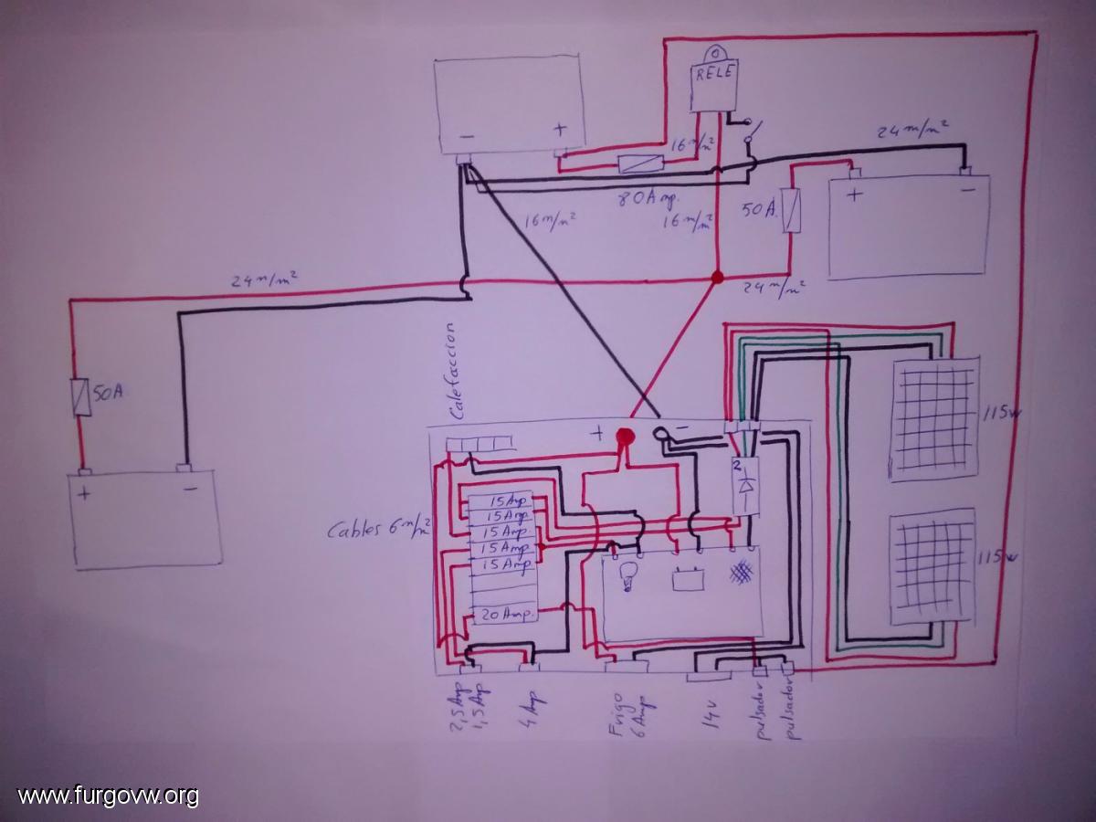

He estado hablando con Merkasol porque tenia unas dudas.
Poner las placas en serie con un regulador MPPT?
Donde mas se nota es en grandes instalaciones que le puedo sacar un 10% mas en dias nublados
Es que estas placas son como si fueran dos en serie creo, salen tres cables que van a una caja de diodos donde posteriormente salen dos cables (positivo y negativo)
La duda era ponerlas en serie con esos diodos en medio(no me ha sabido contestar que lo tendria que mirar).
Asi que  me decido, las pongo en paralelo con un regulador pwm de 20 amp.
Ahora pregunto?
Los reguladores tienen tres salidas,placa,bateria ycarga que pone un dibujito(bombilla).
Yo ahora saco la carga de las cosas que tengo,de la bateria pero segun veo en un croquis de perroflautero veo que coge de la carga. La salida de la bateria va solo a bateria.
Me ha salido muy pequeño pero bueno se ve.Las placas las tiene en serie (en eso no fijaros).La salida (donde viene el dibujito de la bombilla)la lleva a los consumibles.
Me podeis explicar eso.
Salu2.

Hola.
Publicado por: Bolsón
Buenas, te explico, porque no es exactamente que enganche los consumibles a la salida del regulador:
Si conectas las cosas a esa salida estás limitado por la intensidad del regulador, en tu caso 20A, pero tienes la ventaja de poder aprovechar la protección por sobredescarga que ofrece ese (y la mayoría) de reguladores.
A ver si lo he entendido.
En la salida de carga (bombilla) de ahi me sale corriente tanto por el dia como por la noche?
Lo que estoy limitado a 20 Amp (que es mucho)
Si del frigo Waeco CF-35 (que tiene proteccion por baja tension de la bateria) lo pongo a los bornes de bateria y todos los demas consumibles a la salida de carga.
Hago bien asi?
Salu2
karras
Diciembre 21, 2016, 19:42:39 pm #2242 Ultima modificación: Diciembre 21, 2016, 19:44:39 pm por karras
