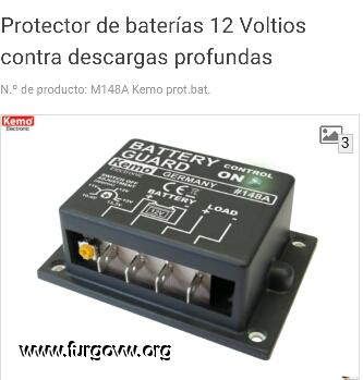

Una duda, este tipo de rele podria servirnos para esa instalacion??????
