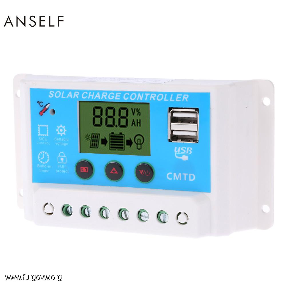

Poned uno que OS guste y adecuado a vuestra instalación.
El mio es un pwm básico comprado en eBay
Es chinorris pero funciona bien

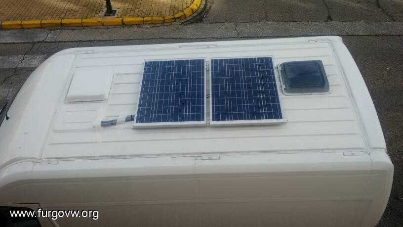

Pues ya puse las placas,   2  de 100w polocristalinas.
Apenas se ven desde el exterior. Para mi gusto quedan disimuladas.
