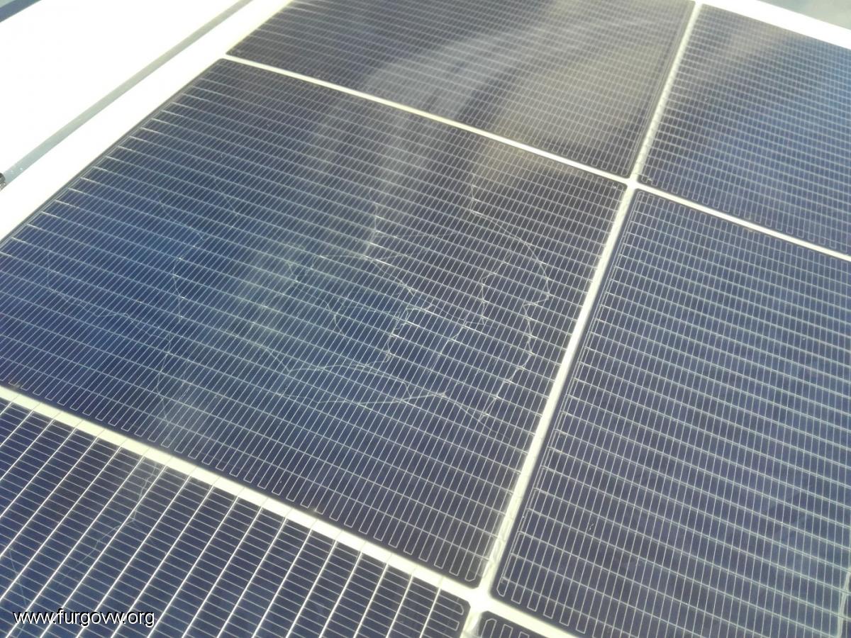

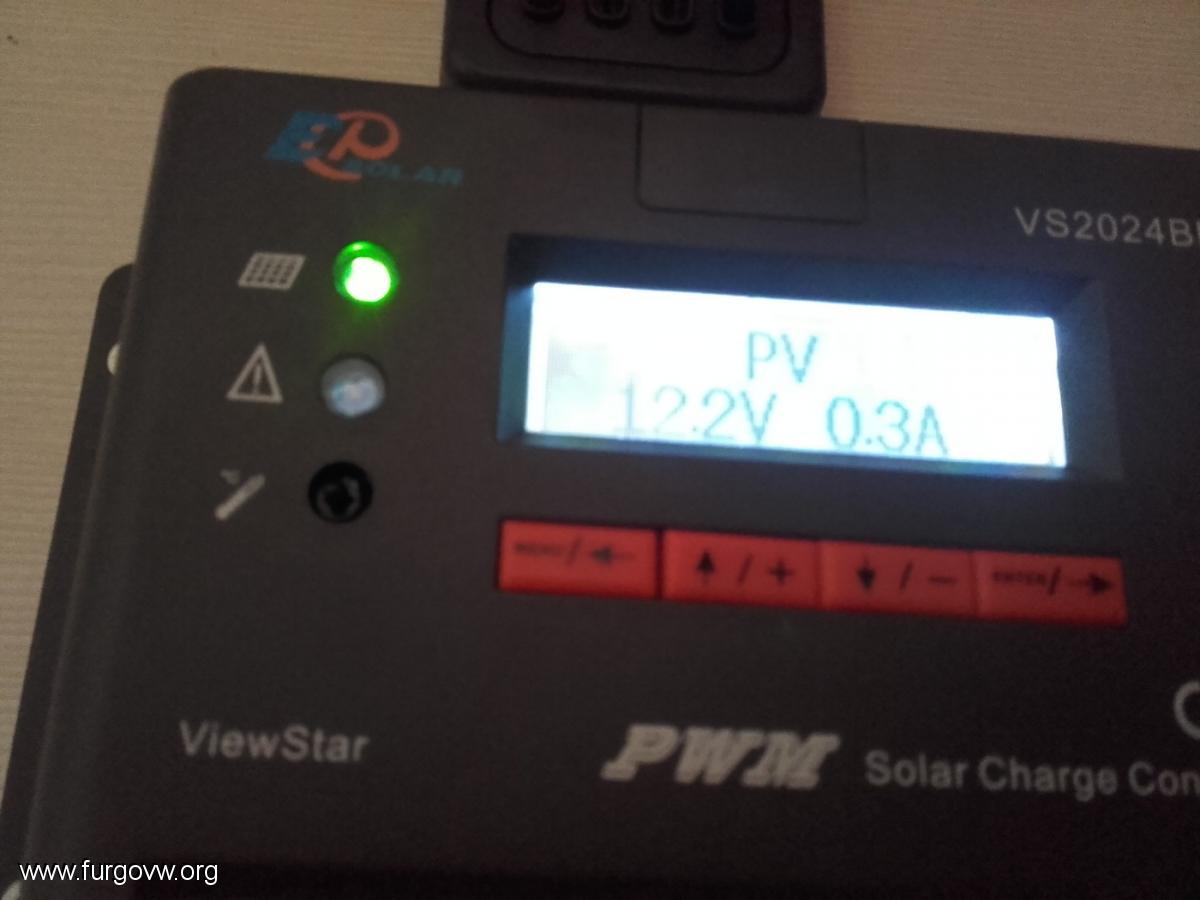

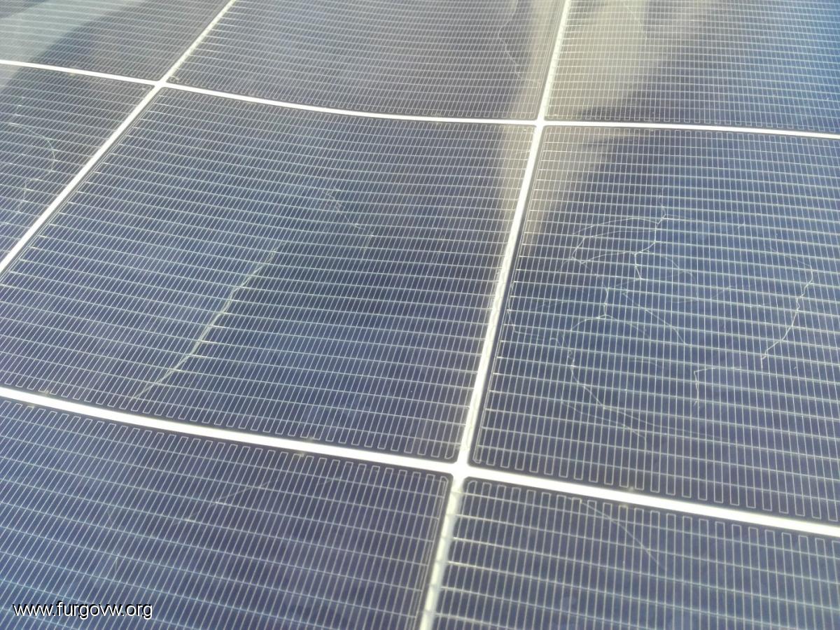

Aunque ya no este el maestro, a ver que os parece esto:
Mi placa tiene un rendimiento casi nulo ( no pasa de 0.4 A a pleno sol):
Y cuando he subido a limpiarla he visto estas grietas:
Pues ya se lo que ha pasado:
http://www.furgovw.org/index.php?topic=329314.0
No respondo mensajes privados sobre temas del foro
jallacru
Está pisoteada o le ha caído algo encima,. . . está cortada su continuidad en muchos puntos. . . . creo que no tiene arreglo. . . . sorry
javi979
No. No está ni pisada (esta knstalada en una sprinter a la que es dificil subirse)que es pisable, ni le ha caido nada encima, no tiene impacto de ningun tipo.
Está omo debilitada, es claramente un problema del material, que esta muy fragil como afectado por el sol
