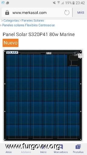

meirinhos
Buenas compañeros. Me he leido todos los post de placa solares del foro, que locura de cabeza!!!
Queria consultaros....
He leido que Solara habia cerrado. La web alemana sigue funcionando y en merkasol dicen que siguen trabajando....sabeis algo?
Que pondríais la solara de 80w o las Italianas de caravania policristalina de 130w? Por calidad...
Gracias por la ayuda
Enviado desde mi SM-G920F mediante Tapatalk
tony_jeep
Burra grande ande o no ande. A no ser que pienses poner 2 de 80w.
