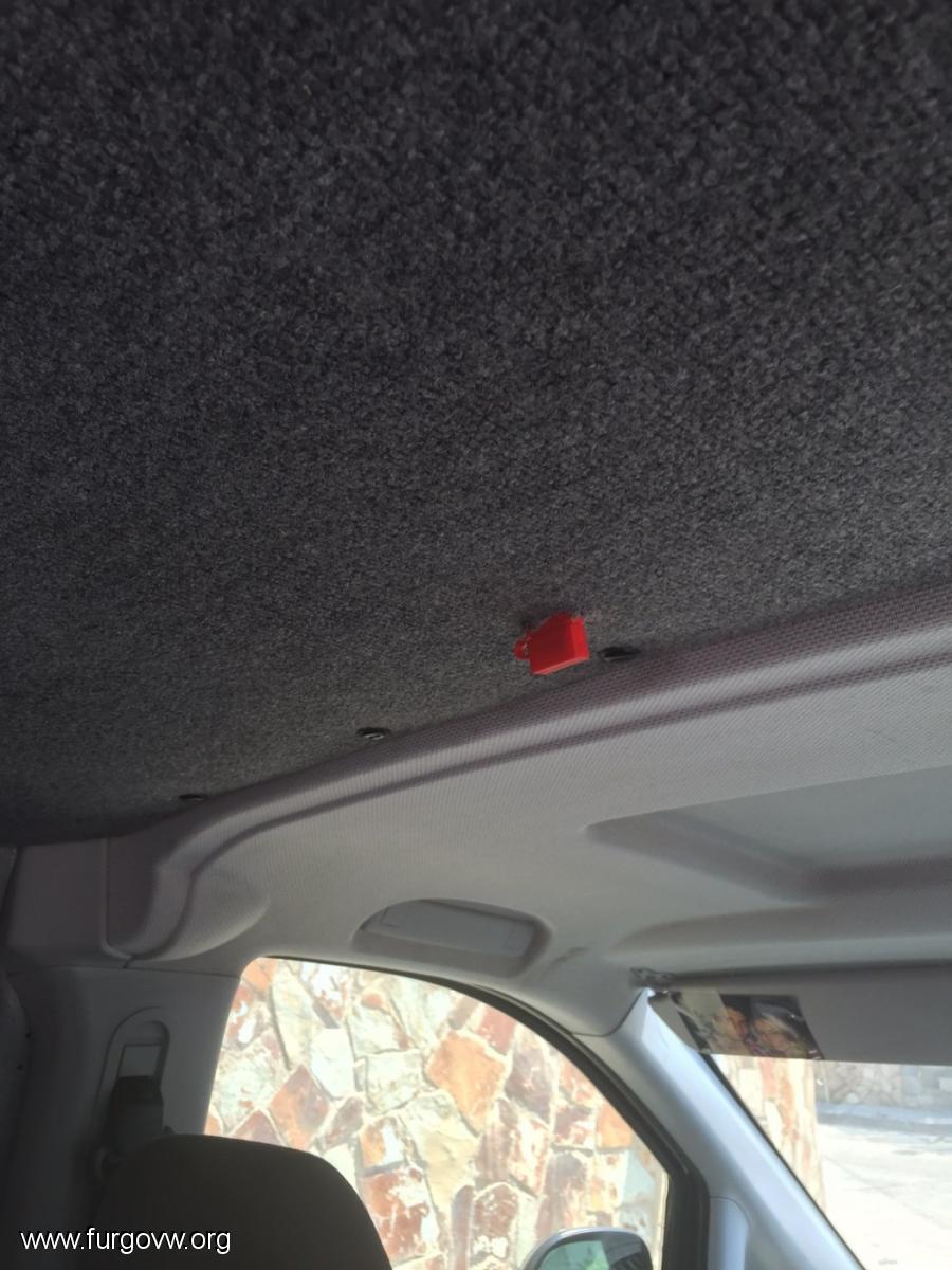

Bueno otro mas que se ha unido al club ejjejeje
Es el kit de caravania de la placa 150W con regulador para una bateria de 20A.
Aquí el portafusible para poderlo cambiar en caso de emergència. El que va del regulador a la bateria lo tengo en el mueble de abajo.
