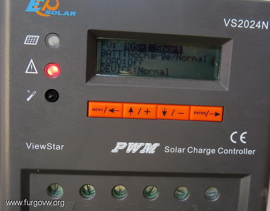

Junio 30, 2016, 13:22:15 pm #1537 Ultima modificación: Junio 30, 2016, 13:24:48 pm por jotace
Por cierto, el otro día se quemó el fusible que va entre la salida del regulador de los cables de la placa solar a la batería. El fusible que he puesto es de 10 am, es correcto o debería poner uno mayor. Como la placa lo máximo que carga son 7,1 am me dijeron que pusieran de 10am desde el principio, pero cuando carga con el alternador a cuanto suele cargar, y debería poner el mismo fusible, pues he decidido ponerlo también ya que lo recomendáis.
Primero se quemó parte del portafusibles y el fusible, y luego un amigo me hizo un apaño y conectó el fusible directamente, pero al día siguiente estaba completamente quemado. Ahora le he puesto un enorme portafusible con un fusible de 10.
Esta es la única foto donde he podido ver el error que da el regulador.
Un fusible de 10A debería funcionar sin problema, es raro que se haya quemado. Yo no lo pondría mayor, no es una buena solución en estos casos porque si el fusible no se quema algo se quemara en su lugar.
La carga desde el alternador no influye en nada a la instalación fotovoltaica. Pero si la instalación entre la batería del motor y la auxiliar no tiene fusibles es peligroso, debería haber dos, uno junto al borne positivo de cada batería.
Por la foto y el manual del regulador parece que si que va a ser el regulador estropeado.

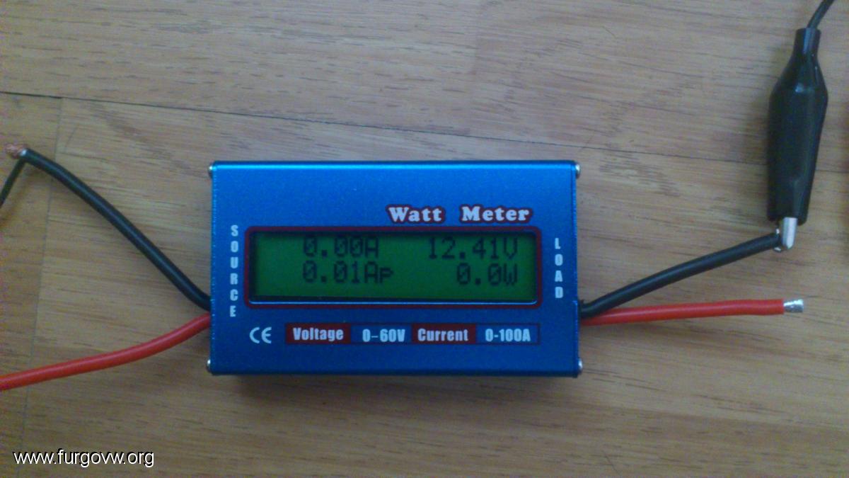

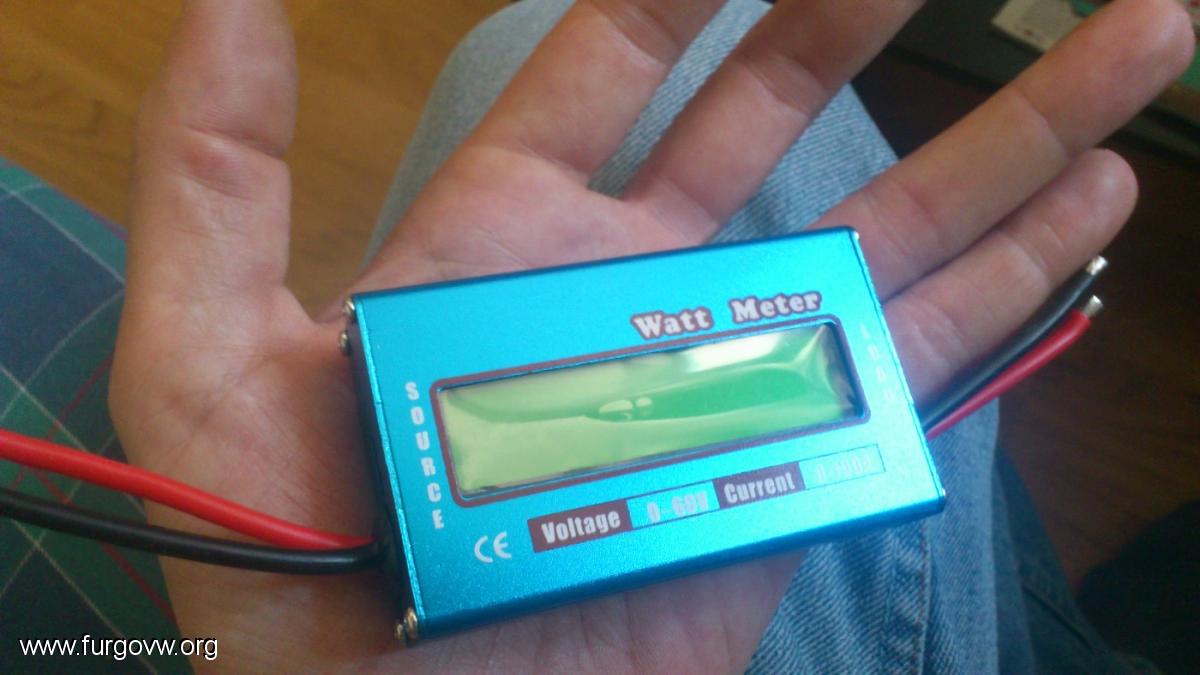

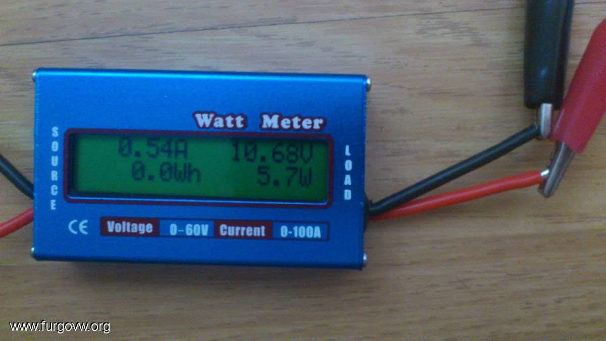

Cita de: perroflautero en Junio 29, 2016, 22:03:30 pm
Pues me temo que no se puede, al menos no ninguna especifica. yo voy a poner ahora (cuando me llegue) esta http://www.ebay.es/itm/252359871834?_trksid=p2060353.m2749.l2649&ssPageName=STRK%3AMEBIDX%3AIT en el regulador que tengo puesto para la batería del motor, que tampoco tiene pantalla.
Ya me ha llegado el monitor, lo voy a instalar intercalado en los cables a la salida del regulador para que me de el voltaje de la bateria y la carga que esta recibiendo del panel. Si se coloca antes del regulador, en vez de el voltaje de la bateria daria el voltaje de los paneles.
Lo he probado con un ventilador y un cargador de moviles demasiado pequeño (12V 400Mah)
